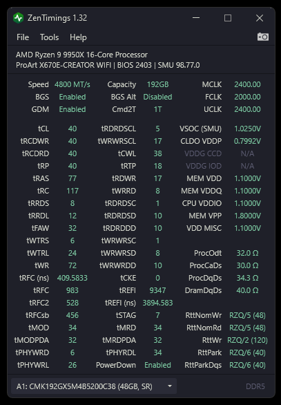

Pósturaf olihar » Sun 29. Sep 2024 20:07
Jæja kom nýtt BIOS í gær, prufaði að loada RAM aðeins betur en 3600. Næ ekki 5200 eins og 7950X fór létt með (sumir hafa náð 6000 þar á þessu kitti)
keyri stress test í nótt.

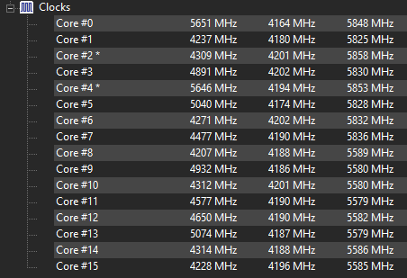

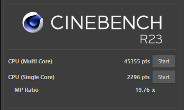

Pósturaf olihar » Sun 29. Sep 2024 22:10
BIOS virðist stable við fyrsta test. Prime95, OCCT, etc keyra flott.
CCD 0 keyrir rúm 5.8Ghz
CCD 1 keyrir tæp 5.6Ghz
R23 - 45.400 og 2.300

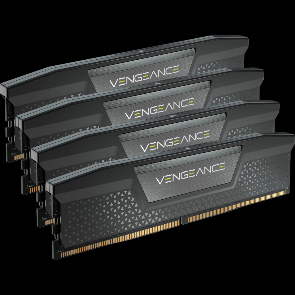

Hvernig kit ertu með, eru þetta 2 kit?
Í hvaða slot ertu með þau? (ef þetta eru 2 kit)
Síðast breytt af Langeygður á Sun 29. Sep 2024 23:27, breytt samtals 1 sinni.
Leikjavél: AsRock X870E Nova | 9800X3D | 64GB 6000Mhz CL28 | D15 G2 LBC | Nvidia 4080 | 5TB NVME Geymsla | Corsair RM1000x | Fractal Design Pop Air
Plex/Server: i7 12700K | 128GB DDR4 | 46TB Geymsla
olihar
Póstar: 1467
Reputation: 335
Re: AMD dippar yfir sig í nýjum örgjörvum - 9950X FAIL
Pósturaf olihar » Mán 30. Sep 2024 00:12
Nei þetta er sérstakt kitt með 4 mötchuðum kubbum. 100% compatible með 7000 línunni. En 8000 og 9000 línan virðist eiga í miklum erfiðleikum með RAM eins og er.
CMK192GX5M4B5200C38(Ver 3.53.02)
