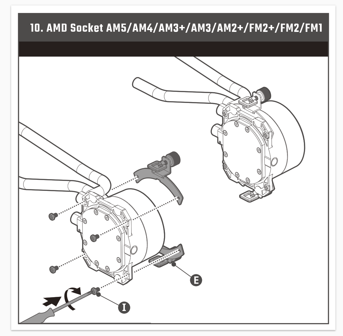

Ég var að kaupa AM5 móðurborð (var með LGA 1200) og er með CoolerMaster MasterLiquid ML240L.
Ég geri sterklega ráð fyrir að sama brace virki ekki á milli?
Gæti verið að eitthver hér eigi til braceið aftan á móðurborð sem ég get fengið keypt?
olihar
Póstar: 1467
Reputation: 335
Re: Brace aftan á AM5 - var með LGA1200 (fyrir CM ML240L)
Pósturaf olihar » Fim 29. Feb 2024 17:32
Ekkert sér brace aftaná AMD það er þegar innbyggt á móðurborð.
Notar bara festingarnar framaná.
https://coolermaster.egnyte.com/dl/5XHA9DnwLt
