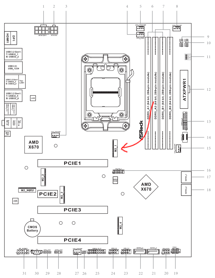

Pósturaf gnarr » Mán 30. Jan 2023 10:15
Mér þykir líklegast að vandamálið sé að þú settir harðadiskinn þinn í M.2 rauf sem er ekki keyrð af aðal kubbasettinu.
Bara rauf M2_1 er keyrð af kubbasettinu í örgjörvanum, en allar hinar fara í gegnum PROM21 kubbasett sem þurfa að öllum líkindum text-mode driver fyrir installið til þess að virka rétt.
Færðu harðadiskinn í efstu M2_1 raufina og að öllum líkindum mun það bara virka rétt.
Það er raufin sem rauða pílan bendir á hér:
Screenshot from 2023-01-30 11-13-54.png (137.11 KiB) Skoðað 4735 sinnum

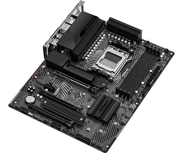

Pósturaf CendenZ » Mán 30. Jan 2023 10:37
gnarr skrifaði:Mér þykir líklegast að vandamálið sé að þú settir harðadiskinn þinn í M.2 rauf sem er ekki keyrð af aðal kubbasettinu.
Styð þetta, hjálpaði frænda mínum með svipað vandamál og hann tók ekki eftir því að m2-1 var undir svartri ómerktri kæliplötu og hann notaðist við m2-2 ;)
edit: jújú þetta virðist líka vera ómerkt
