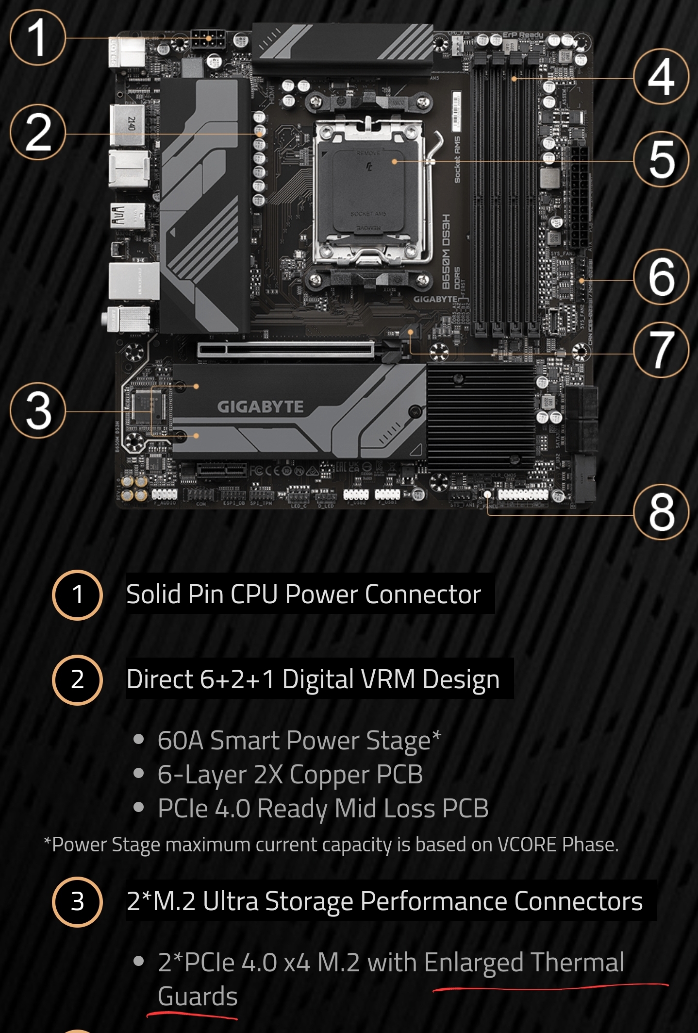

Ég er líka með svona harðan disk eins og þú valdir, ég mæli með að kaupa kæliplötu á hann
https://kisildalur.is/category/13/products/2178

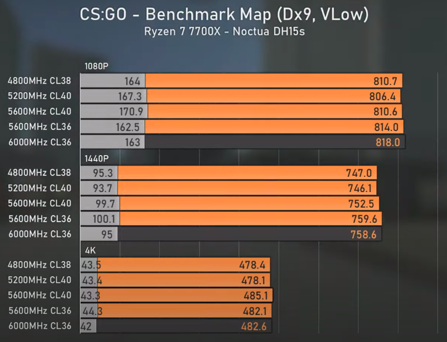

gnarr
Póstar: 6597
Reputation: 368
Re: Álit á tölvu
Pósturaf gnarr » Fim 12. Jan 2023 20:02
Hausinn skrifaði:Sýnist þessi tölva líta bara nokkuð flott út. Hefði sjálfur tekið aðeins öflugri aflgjafa til þess að hafa svigrúm fyrir skjákortsuppfærslu seinna.
Held að það væri betra að taka bara eitthvað gott 32GB 5600MHz eða 6000Mhz strax, frekar en að kaupa vinnsluminni núna og síðan aftur seinna. Ert ekki að fara að spara eitthvað mjög mikið á því að gera þetta svona.
Já, það er spurning hvort annað PSU gæti verið sniðugra :) Ég valdi þetta vegna þess að það er í A flokki á tier listanum og virðist vera með ágætis efficiency.
Eru stærri aflgjafar ekki minni efficient þegar maður er ekki að nota nema brota brot af aflinu? Mér sýnist á öllum reiknivélum að þessi samsetning noti um 275w að hámarki.
Samkvæmt Gamers Nexus hefur DDR hraðinn sama og engin áhrif á CSGO eða aðra vinnslu. Annars er pælingin að fara í 128GB þegar verðið hefur lækkað aðeins meira.

Sam skrifaði:Ég er líka með svona harðan disk eins og þú valdir, ég mæli með að kaupa kæliplötu á hann
Er þetta sem er innbyggt í móðurborðið ekki nóg?

Jú auðvitað, ég verð bara að fá mér sterkari gleraugu :)

Sam skrifaði:Jú auðvitað, ég verð bara að fá mér sterkari gleraugu :)
Haha ;) ég tók ekkert eftir þessu sjálfur fyrr en þú minntist á þetta. Hugsa að það sé ekki gefið að öll móðurborð séu með svona hitaskjöld.
Takk bara fyrir að spá í þessu :happy
