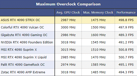

Techpowerup samaburður á OC í viðhengi - óverulegur munur, sá einn sem tók sitt GameRock í 3040MHz á core á lofti, einn hérna á þessu spjallborði sem er þegar búinn að því.

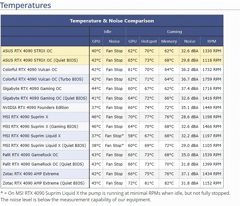

Myndi nota þessa töflu um hávaða sem er í viðhengi til að stýra kaupunum mínum, nokkur kort þarna sem ég myndi ekki vilja, er að keyra mitt GameRock með limited fan curve eða quiet bios. MSI með hljóðlátasta kortið eins og vanalega og sýndist mér það í upphafi að þeir væru með þéttasta kælinn eins og á 3090 seríunni. Menn munu samt áfram sjá MSI og Asus með hæstu yfirklukkin, þetta er svokallaður positive bias en þeir sem kaupa kortin eru þeir sem að tinkera mest fyrir utan það að voltmodda. Hvaða kort myndi ég kaupa ef ég ætlaði að voltmoda, FE eða MSI Suprim. Án voltmodda eða vatnskælingu, Palit eða MSI, Strixinn og Giga Master er svona eins og gaur í 3 hettupeysum því hann er að reyna að lúkka massaður, all show no bang.

- Techpowerup comparrison OC.gif (43.66 KiB) Skoðað 5472 sinnum
- Techpowerup noise.gif (140.21 KiB) Skoðað 5472 sinnum

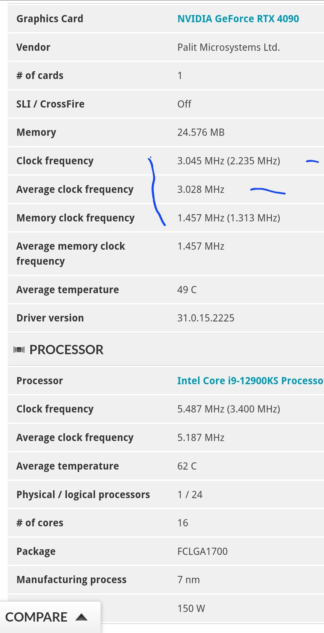

Mitt eigið run á Gamerock 4090 500W max TBP.
Kortið óbreytt og í kassa. Meira OC en Der Bauer fékk á Gigabyte 4090 Master, mun stærra kort með 600W spennuvirki á opnum test bench vertical mount.
- Screenshot_20221018_195404.jpg (345.19 KiB) Skoðað 5282 sinnum

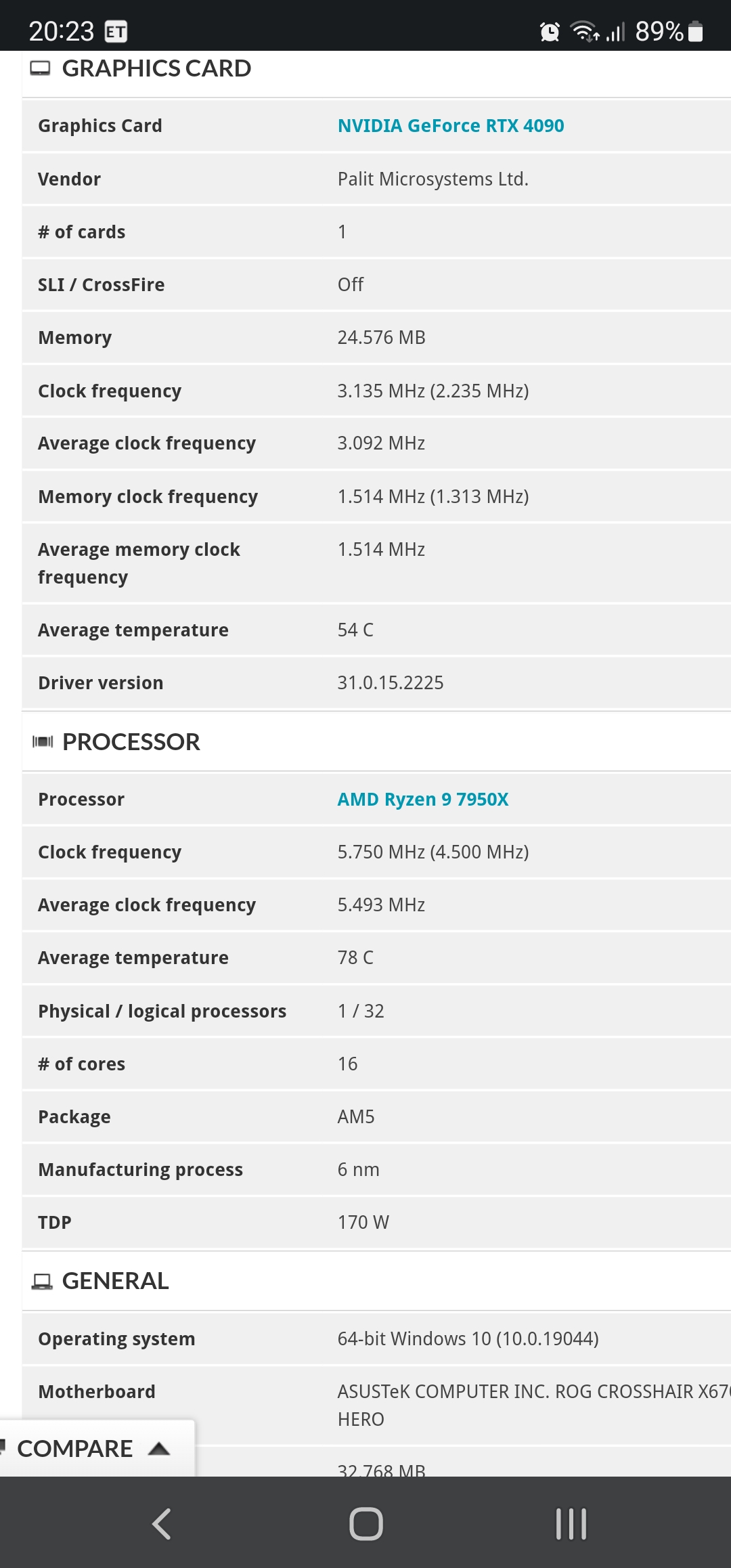

Kortið hans Fletch, hann er að ná betra OC en 98% af TechTubers.
- Screenshot_20221018-202323_Vivaldi Browser.jpg (333.62 KiB) Skoðað 5262 sinnum

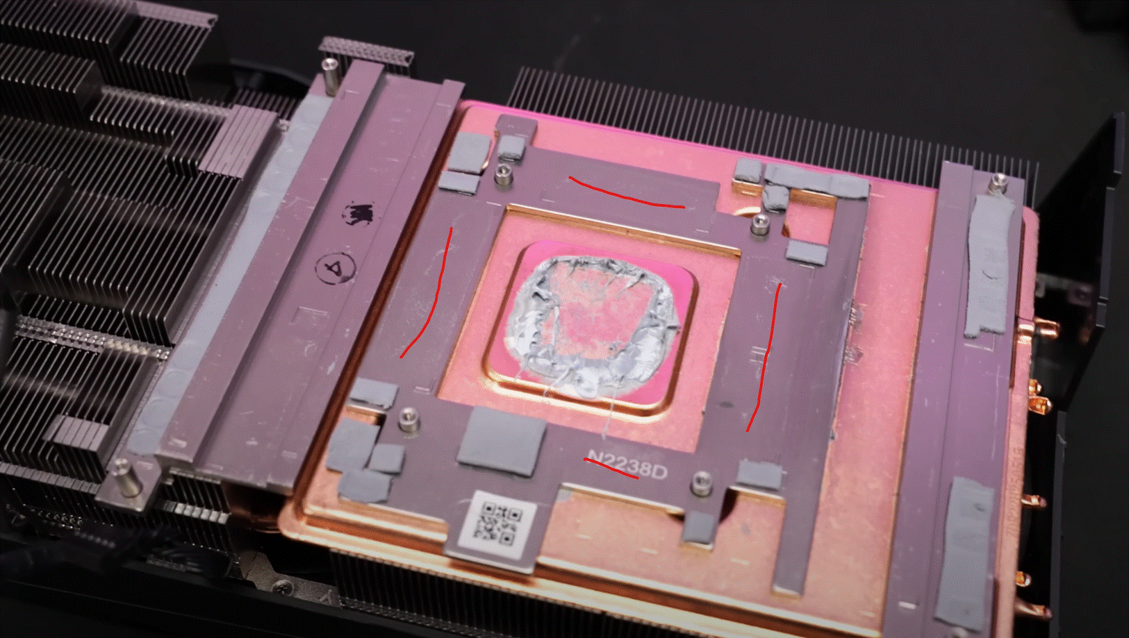

Der Bauer er með þetta kort í skoðun, fyrsta kortið eftir FE sem hann skoðar, kemur þarna vel inn á hvernig vcore limitið frá Nvidia gerir 600W spennuvirkið ónothæft án voltmods. Hann segir að BIOS hakk taki ekki á þessu, þú verður að bókstaflega að volta mod á kortið.
https://www.youtube.com/watch?v=zc-zwQMV8-s
Gæti ímynda mér að computer.is myndi fá þetta kort en þeir hafa selt Gigabyte kortin. Kortið lítur vel út en eins og kemur fram í myndbandinu þá eru þarna fullyrðingar um vifturnar frá Giga sem eru bara bull, farið aðeins yfir það upphafi. Kælirinn er massífur og ef menn ætla að voltmodda kortinu þá er þetta mjög öflugt kort.
Mér finnst þetta mjög flott kort en það er ekki hins vegar gallalaust, minnið snertir ekki vapor chamberið beint, er með styrkingarplötu á milli þess og vapor chambers og með 2mm padda. Svo ertu með stóran hluta af spennuvirkinu aftan á kortinu sem hitar bakplötuna mikið, gersamlega useless uppsetning nema að þú ætlir að voltmodda, líklega legacy mál því að upphafleg kort áttu að nota allt að 600W samkvæmt rumor mill. DerBauer talar um hvað það virki vel að færa hita í bakplötuna en það væri auðvitað best að hafa ekkert sem safnar hita aftan á kortinu en í PCI slotti í turni er þetta hitasafnari en kemur ekki í ljós þegar þessar prófananir eru gerðar í open bench reviews.

- Gigabyte 3090 small vapor champer and not on RAM.gif (823.11 KiB) Skoðað 4591 sinnum
Síðast breytt af Templar á Sun 23. Okt 2022 10:41, breytt samtals 1 sinni.

Uppfært, Gigabyte kortin eru að kæla ram mjög vel, þessi uppsetning hefur ekki neikvæð áhrif, þvert á móti besta ram kælinginn.
Síðast breytt af Templar á Sun 27. Nóv 2022 12:52, breytt samtals 1 sinni.
