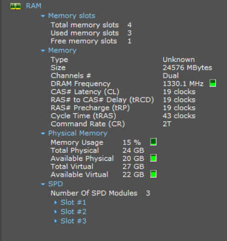

Var að henda 3 kubbum í vélina. Þetta eru CL16 kubbar en samt stendur CL19 þarna? Þarf ég að breyta einhverju í BIOS eða er ekkert must að hafa þetta rétt og ég get hætt að spá í þessu án vandræða?
Ef 3 kubbar telst ait í dag, þá myndi ég meira að segja sætta mig við þessi 24GB ef það myndi þýða að ég gæti sparað mér 9k fyrir þessum nýja kubb...

Pósturaf TheAdder » Mán 04. Apr 2022 13:08
Til þess að virkja "yfirklukkaða" fídusa í minninu, eins og þrengri timings og hærri klukkutíðni, þá þarftu að virkja XMP prófílinn (AMD er með annað nafn minnir mig) í BIOSnum hjá þér.
Ef þú virkjar ekki þennan prófíl, þá keyrir minnið hjá þér bara á "standard" stillingum. Ertu búinn að virkja einhvern XMP prófíl?
