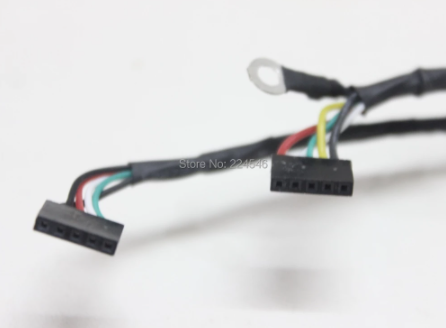

Þetta lyklaborð notar USB 2
https://www.aliexpress.com/item/1005001744520811.html
- usb.png (111.2 KiB) Skoðað 2943 sinnum
