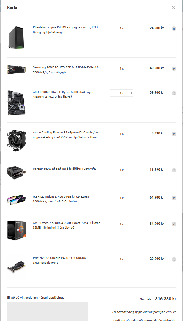

þú ert náttúrulega aldrei að fara að setja 3060 eða 3070 í svona vinnutölvu...
Hérna er dæmi um vél sem þú gætir fengið í tölvutækni sem ætti að uppfylla allar kröfurnar þínar:
Þeir eru með nokkrar mismunandi útgáfur af Phanteks ITX kössum, en þessi styður venjulega ATX aflgjafa, svo að þú þarf ekki að eyða offjár í SFX aflgjafa.

gnarr skrifaði:þú ert náttúrulega aldrei að fara að setja 3060 eða 3070 í svona vinnutölvu...
Afhverju ekki? Ég er með 3070 í vinnutölvunni minni..

Dóri S. skrifaði:gnarr skrifaði:þú ert náttúrulega aldrei að fara að setja 3060 eða 3070 í svona vinnutölvu...
[img]MYND[/img]
Ef þú ert í CAD, Video vinnslu eða einhverju CUDA heavy, þá meikar það sens. En í fyrir nánast hvað sem er annað er það bilað overkill.
Las greinilega ekki fyrsta póstinn vel... En já video, grafík og 3d er það sem ég er mest að vinna með, og veitir oft ekkert af 3070

Hvernig er þetta?
Er ekki móbóið að supporta þetta m.2 annars? var ekki alveg pottþéttur á því.

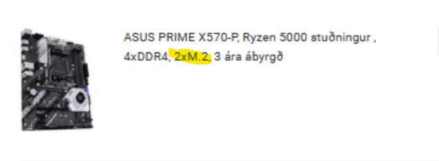

appel skrifaði:Hvernig er þetta?
Sýnist það

Já, styður tvo M.2 kubba.
Móbóið er með pci express 4.0, sem þetta m2 drif styður, en nvme útgáfan er 1.3, og það kemur ekki fram á speccunum á móbóinu hvaða nvme version það er.

appel skrifaði:#2. Lítill kassi
Kassinn, helst sem minnstur og hægt er.... er núna með bara svona medium-atx og vil helst fá minni, kemur fyrir að maður þurfi að vinna heima í þessum covid lockdowns þannig að maður vill geta flutt hann auðveldlega milli heimilis/vinnu. En það má ekki vera á kostnað #1.
P400S
Form Factor
Midtower
Dimension
210 mm x 465 mm x 470 mm (W x H x D)
8.3 in x 18.3 in x 18.5 in

Skoðaði þennan ITX kassa og fannst hann vera doldið bulky, og bara örlítið minni en hinn kassinn og í raun ekkert þægilegri að bera þar sem hann er breiðari.
Veit ekki hvort ég vilji forca mig í ITX ef gainið er lítið þannig séð. Æi skoða þetta.
