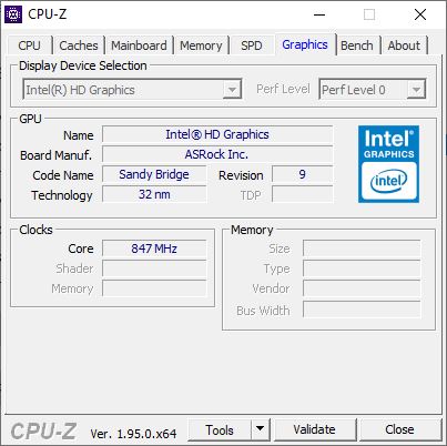

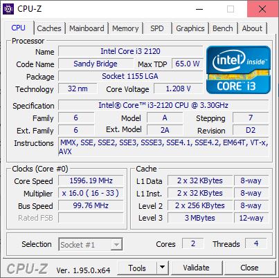

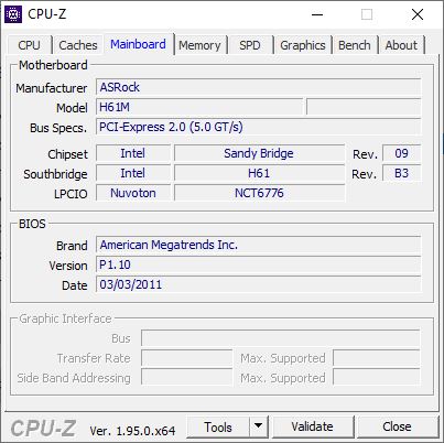

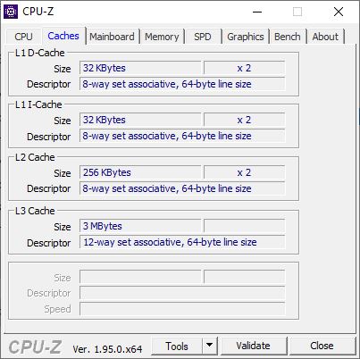

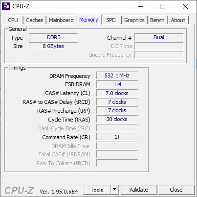

Ætli sé kominn tími á að endurnýja tölvuna ?
Eða er hægt að uppfæra einhvern búnað ? Er þetta kannski allt úrelt ? Hef lítið vit á þessu :p Þessi tölva/turn er keyptur 2012.

Fer bara alveg eftir því hvað þú vilt nota tölvuna í.
Ef hún virkar fyrir allt sem þú ert að gera, þá er engin ástæða til að uppfæra. Það eru tvær tölvur hér á heimilinu að keyra á sambærilegum búnaði, serverinn og tölva konunnar.
En ef þig langar að uppfæra, fyrir betri leikjaspilun eða eitthvað álíka, þá ertu í raun að horfa á uppfærslu á allavega móðurborði, örgjörva, vinnsluminni og líklega skjákorti. Og þegar þangað er komið, þá myndi maður líklega mæla með því að fara í NVMe SSD disk, þannig eftir stendur aðallega kassi og aflgjafi... sem er svo spurning hvort þörf eða löngun sé til að uppfæra.
