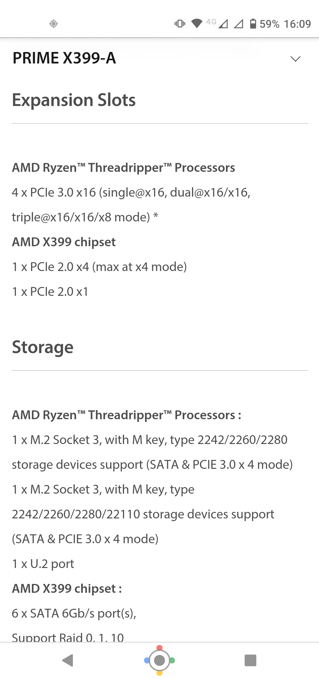

Samkvæmt specs á móðurborðinu er stuðningurinn eftirfarandi:
Þannig ég myndi giska á að skjákortin séu að taka x16 hvort og það skilur bara eftir x8 fyrir RAID kortið þitt, með tilheyrandi vandamálum.
Myndi athuga hvort þú getir stillt í BIOS hvaða kort fær hvað, og láta þá GTX 1070 kortið keyra á x8, svo RAID kortið geti fengið x16.
