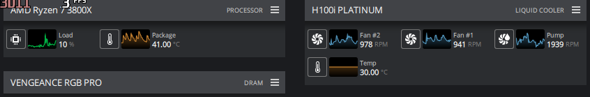

Pósturaf osek27 » Þri 29. Des 2020 19:55
Kælirinn sjálfur er í 30 gráðum meðan ryzen er að hoppa upp og niður.
cpu kælir ratio.PNG (22.76 KiB) Skoðað 6018 sinnum

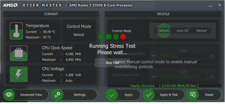

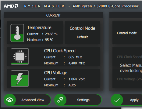

Pósturaf Xmatic » Mið 30. Des 2020 13:49
Always use Ryzen Master to see your actual temps. An AMD employee explained why other programs read the temp and the state of the processor wrong. Here is my idle temp,around 30c, ARCTIC Freezer 34 eSports DUO.
EDIT. Added temps using the stress test provided by the Ryzen program.
Ryzen temp.png (60.04 KiB) Skoðað 5735 sinnum
Ryzen temp stress test.png (89.42 KiB) Skoðað 5728 sinnum
Síðast breytt af Xmatic á Mið 30. Des 2020 13:53, breytt samtals 1 sinni.

Xmatic skrifaði:Always use Ryzen Master to see your actual temps. An AMD employee explained why other programs read the temp and the state of the processor wrong. Here is my idle temp,around 30c, ARCTIC Freezer 34 eSports DUO.
Datt það ekki í hug, prófaði og sé 5-10°C lægri hita á RyzenMaster miðað við HWInfo. Ekki jafn mikið flökt á hitanum heldur.
Xmatic
Póstar: 106
Skráði sig: Lau 18. Maí 2019 21:32
Re: Hvað er idle hitastigið á þínum Ryzen?
Pósturaf Xmatic » Mið 30. Des 2020 14:51
Dropi skrifaði:
Apprently other programs constantly "ask" and wake up the processor, thats why you see the sudden spikes, it is waking up the cores that are in C6 sleep.
