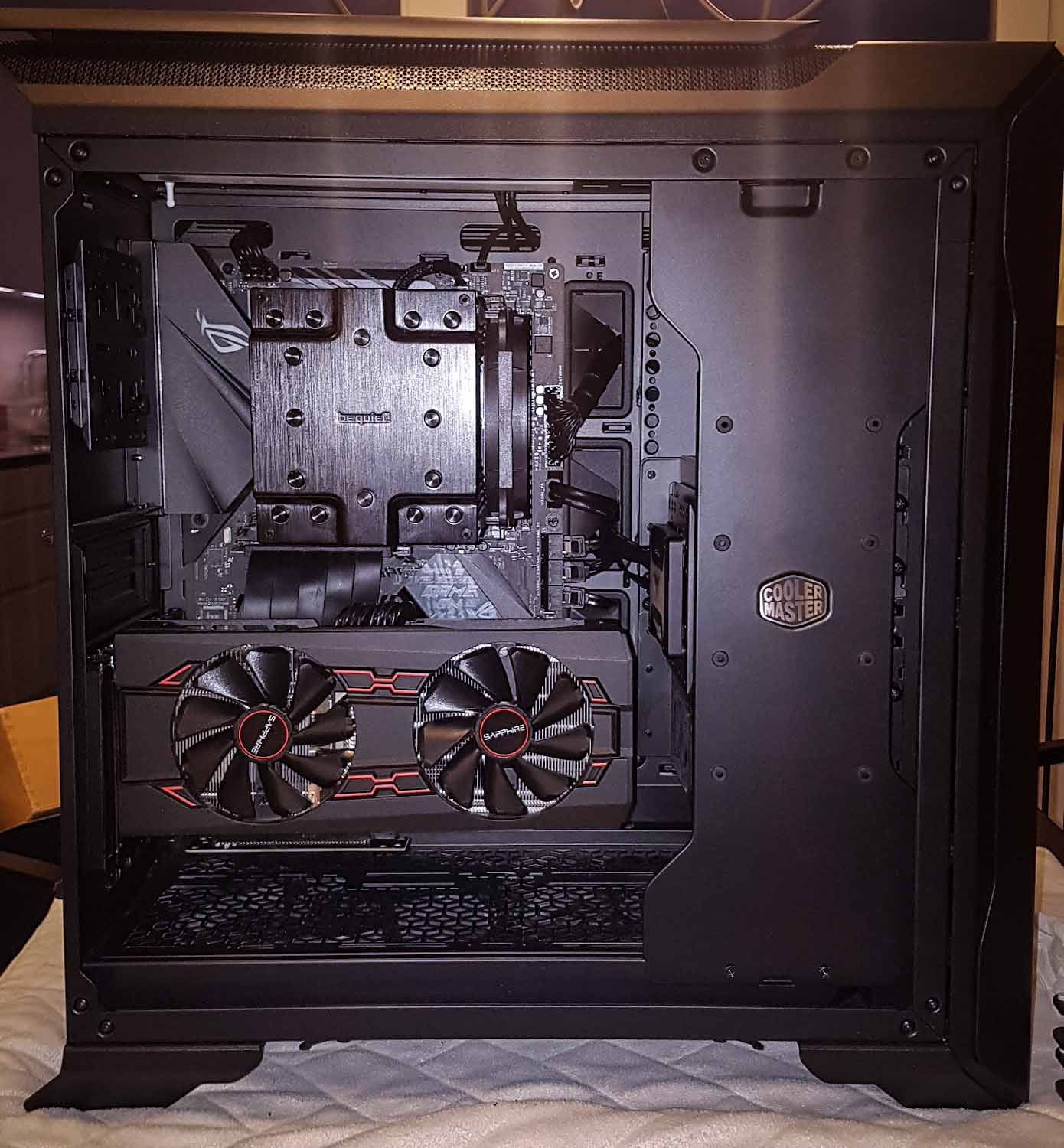

Pósturaf Templar » Fös 06. Nóv 2020 07:17
GPU Vertical mount. Idle temp lækkaði um 10C+, sustained boost fór frá 1800MHz+ upp í 1935MHz gott sem allan tímann með einstaka stökki í 1960MHz, ekkert OC.
Mæli með þessu.
Síðast breytt af Templar á Fös 06. Nóv 2020 07:19, breytt samtals 2 sinnum.

Re: GPU vertical mount - Talsvert betra hitastig
Pósturaf McBain » Fös 06. Nóv 2020 08:34
Hvar keypirðu mountið?
Pósturaf DaRKSTaR » Fös 06. Nóv 2020 08:47
var að spá í að fá mér mount, bara áhyggjur af því að ég þurfi support bracket svo kortið halli ekki.
sá fyrir mér að henda svo 2x 8 pin rgb köplum á kortið til að gera þetta fancy.
Pósturaf Alfa » Fös 06. Nóv 2020 11:45
Þetta er ekki mín reynsla, er reyndar alls ekki með svona vel ventaðan kassa eins og þú, 6 viftur að blása inn flestar í kringum GPU hjá þér. Hjá mér munar þetta um 2-4 gráðum í plús. Er með Cablemod vertical GPU mount sem er miklu betra en flest sem fylgja kössum, því þau eru oft svo nálægt glugganum og lítið pláss.
Segjandi það þá er ég samt með það því það er svo pretty, lítið vandmál þó kortið sé ~2-4 gr heitara.
Síðast breytt af Alfa á Fös 06. Nóv 2020 11:45, breytt samtals 1 sinni.
Pósturaf Templar » Fös 06. Nóv 2020 13:02
Þetta er Phantek GPU mount frá Amazon, keypti ekki Cable Mod því samkvæmt lýsingu varð ég að nota auka snúrur til að tengja milli skjásnúru og korts.
Þetta er mjög passlega á milli glers og móðurborðs, líklega eru það vifturnar að neðan sem gera mest við þetta vertical mount, engin hitapollur við móðurborðið, líka minnkaði hitinn á M2 disknum beint fyrir neðan efsta PCIe slottið um líka 10C+. Átti sjálfur ekki von á svona tölum, gaf mér að ég myndi kæla betur en ekki svona mikið en mikilvægt að vita að þetta gerir ekki neitt og jafnvel verra ef menn eru ekki með viftur að neðan, í það minnsta mjög gott flæði á lofti í kassanum.
Vifturnar eru Noctua NF-A12 PWM.

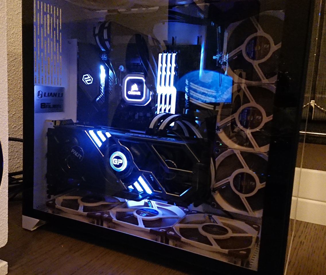

Pósturaf DaRKSTaR » Fös 06. Nóv 2020 17:51
ertu með support undir kortinu sem sést ekki á myndinni?, var einmitt búin að sjá svona en ég er með lian li o11 xl þannig að kortið er töluvert hærra uppi eða er bracket eitt og sér að ná að halda kortinu beinu?

Pósturaf Templar » Fös 06. Nóv 2020 18:37
Dark. Ekkert support, þarf ekki því að ég skrúfa kortið á topinn sem er nógu stífur, er skrúfaður ytra megin og í slotti hinum megin, ekkert sag og bara að virka mjög vel.

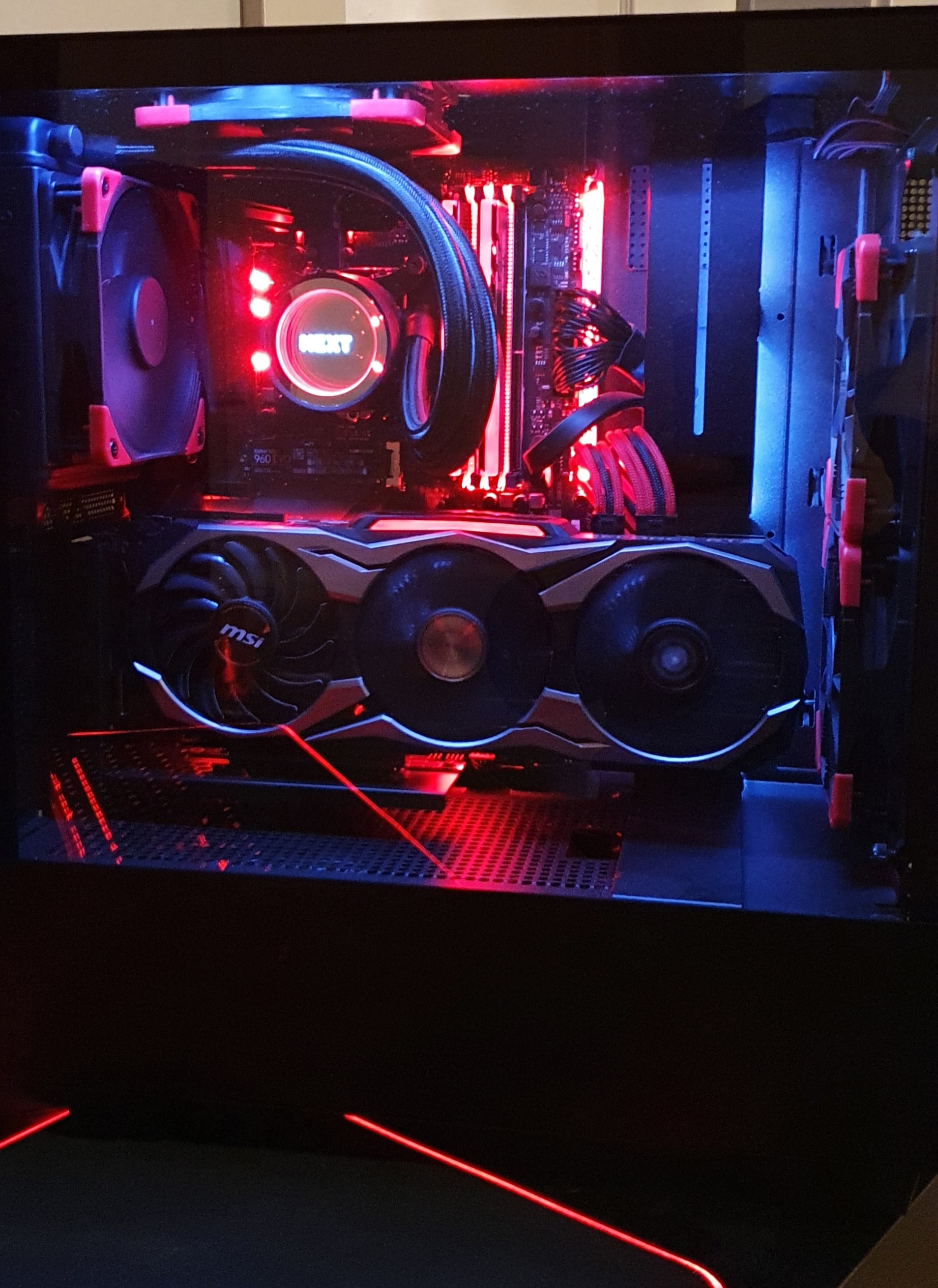

Pósturaf Alfa » Fös 06. Nóv 2020 18:57
Hér má sjá Cablemod vertical Mount í NZXT 500i og 2080 Duke.
Nota reyndar bara annann L kapalinn, get alveg komist af með venjulega en þarf aðeins að þvinga raufarnar að aftan út. Lítið mál að beygja til baka. GPU helst alveg beint, en þetta kort er reyndar bara 1100gr, vs 1500gr+ sem mörg eru.

Pósturaf Alfa » Fös 06. Nóv 2020 19:04
Templar skrifaði:Þarftu ekki að nota auka kapaltengi með vertical moutinu frá cablemod? Get ég fengið mynd að aftan þar sem að kaplarnir fara í GPUið. Cablemod mountið leyfir einmitt besta airflow að neðan, Phantek næst best, Lian Li sökkar og sömuleiðis margir aðrir.
https://www.youtube.com/watch?v=hYMb5hd ... regSalazar
Þessi sýnir ágætlega kaplana og með þá setta plug-aða !
