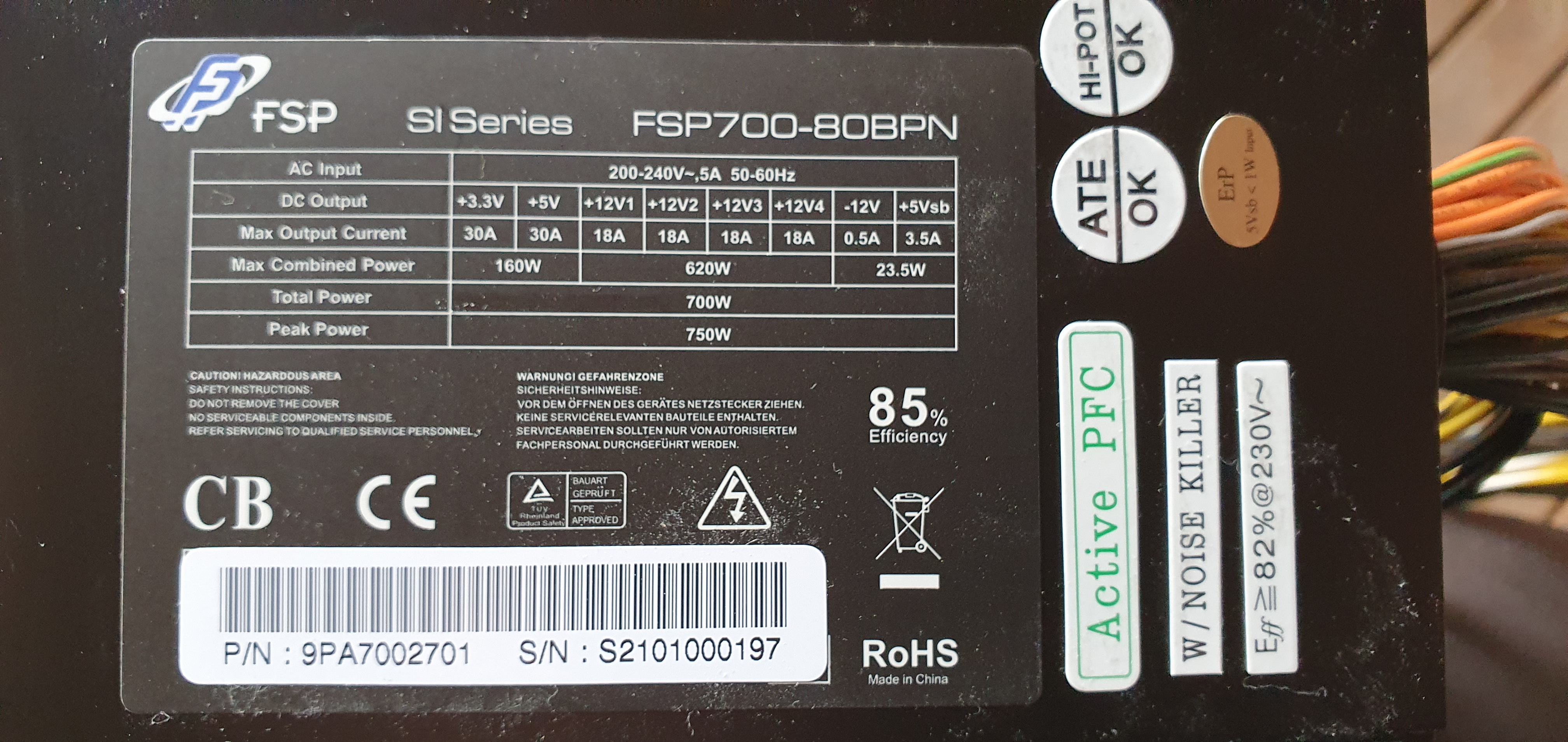

Gamli aflgjafinn minn er að gefa upp öndina eða réttara sagt viftan í honum er að stimpla sig út.
Nú spyr ég hvað vaktarar mæli með. Þetta er nokkurra ára vél með i5 örgjörfa og svona lala skjakorti. Gamli aflgjafinn er 750w. Ég vil helst ekki fara niður fyrir það í wöttum og svo þarf hann að vera mjög hljóðlátur og future proof
Hvað mælið þið með ?

Ráðgjöf varðandi aflgjafa
- 20200528_084033.jpg (2.15 MiB) Skoðað 2228 sinnum

Þetta er auðvitað mikilvægasti parturinn í tölvunni. Þú nefnir ekki skjákort en 600W af góðum aflgjafa ættu að duga.
1. Kaupa eitthvað frá seasonic, þó alls ekki S12III þar sem það inniheldur chineesium og fær misjafnar undirtektir.
2. Bequiet! psu standa sig vel. Þá sérstaklega Dark power p11 og straight power p11 nýja línan. Á Dark p11 850W & 1kW aldrei heyrt í þeim hljóð.
3. Sýnist öll Phanteks vera rebrand focus psu frá seasonic og ættu því að vera rock solid. Er sjálfur með þannig 1kW það er hljóðlítið.
4. Láta ódýrari Corsair/EVGA psu eiga sig þar sem þau eru bara chinasium dótarí.
5. Forðast allt sem heitir eitthvað GameMax og er allt í RGB,Energon intertech.. tangens, og eitthvað svona ódýrt dót sem þú finnur ekki 1stk review um. Það er alveg ástæða fyrir því. Allavegana væri ég ekki að setja neitt dýrara skjákort en gtx1030 í þannig rigg. Bara uppá endingu kortsins og stöðugleika kerfissins. Persónulega er ég enginn aðdáandi EVGA þar sem ég hef stútað tveimur þannig, eftir að þeir hættu að nota Seasonic sem Oem framleiðanda, hugsa að leynist mjög góð inná milli. En EVGA hafa verið að taka MSI á þessa með að rokka upp og niður í gæðum.
