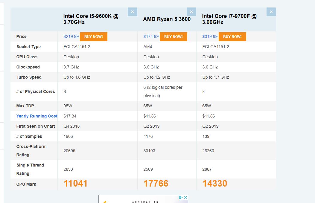

AMD Ryzen VS Intel
Getur einhver sagt mér munin á AMD Ryzen & Intel
t.d i5&i7 intel 9600 vs amd ryzen 3600
Verðmunur
Amd Ryzen 3600 á 28.900
i5-9600k á 34.500
i7-9700f á 49.900 í tolvutek
Cpu Mark
Amd Ryzen 3600 Cpu Mark 17766
Intel i5-9600k Cpu Mark 11041
Intel Core i7-9700F Cpu Mark 14330
Amd Ryzen er að fá mun betra er það bara mun betri örgjörvi bang for the buck?
Verðmunur
i5-9600k á 34.500
Cpu Mark
- IntelvsRyzen.JPG (71.46 KiB) Skoðað 8803 sinnum

Þú færð meira fyrir peninginn hjá AMD eins og staðan er í dag.
Single threaded er aðeins sterkara hjá Intel en ekki þannig að það sé að fara breyta einhverju nema aðeins hærra fps í sumum leikjum ~5% ca kannski.
Þeas þú ert að fá nánast sama performance per kjarna en þú færð fleiri kjarna fyrir sama pening hjá AMD.
AMD eru líka töluvert meira energy efficient.

Mjög margir leikir eru reyndar single thread svo Intel væri meira málið í dag ef þú ert að spá í tölvuleiki. En það eru að koma fleiri og fleiri leikur út sem eru betri með multi thread svo AMD mun taka framúr Intel ef ekkert breytist.

Það er nánast enginn leikur single threaded í dag
8 kjarnar verður standard á komandi árum.
Hinsvegar sérðu aðeins hærra FPS í leikjum útaf intel er með aðeins hærra core clock atm og leikir margir hverjir kunna að meta það
Point-ið er að borga 40-60% meira fyrir pínku ponsu meira fps sem er aldrei að fara að breyta því hvort að leikur sé spilanlegur eða ekki...
t.d. 3700x 50þ vs 9900k 85þ ... no brainer að taka 3700x.

AMD ekki spurning. i5 9600k er 6c/6t og overclockable, en ég myndi ekki bera hann saman við Ryzen 5 3600 því að hann er mikið meira future proof með 12 threads OG ódýrari! Svo geta ekki öll Intel móðurborð overclockað heldur.
Bourne skrifaði:Það er nánast enginn leikur single threaded í dagflestir þurfa amk 2 kjarna og allt undir 6 kjörnum er flöskuháls.
i7 9700f er ekki unlocked og er 8t/8c á móti 6c/12t fyrir nærri því helmingi minni pening.
Eins og einhver sagði ofar, AMD er no brainer.
