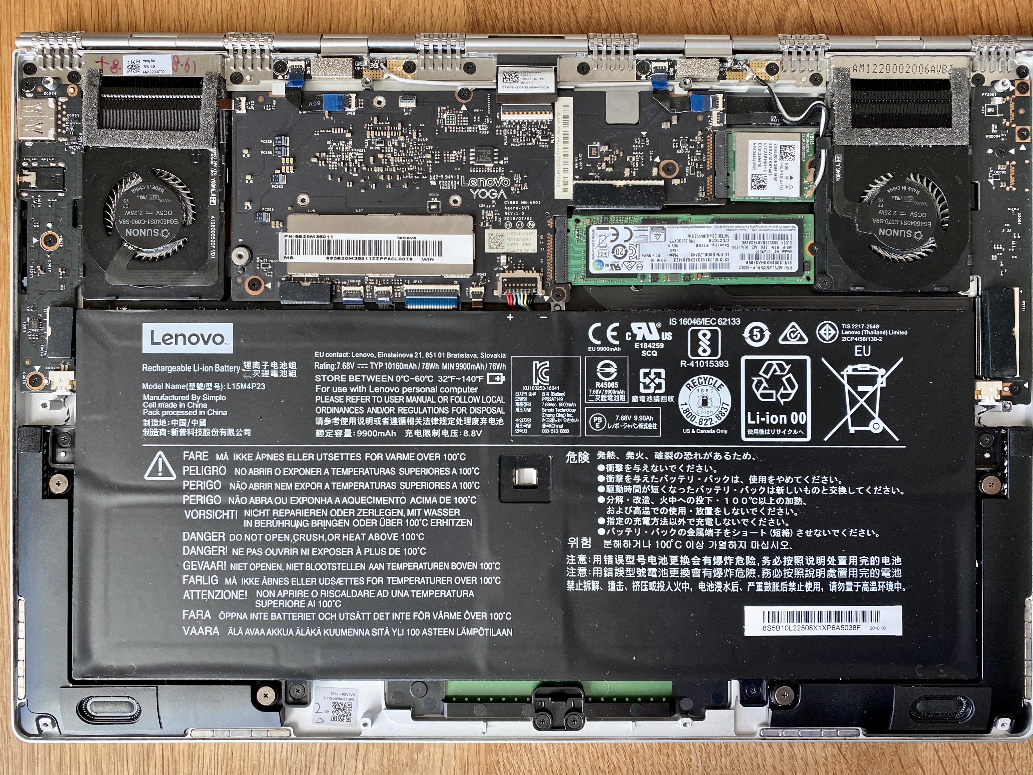

Veit einhver hvar CMOS batteríið er staðsett?
Ætla að prófa að resett CMOS með því að taka batteríið úr.
Lenovo Yoga 910 CMOS battery?
Höfundur - Stjórnandi
- Póstar: 17200
- Reputation: 2365
- Staðsetning: Hérna
- C0943E30-26E4-476E-85CB-ADDDB9A272A5.jpeg (4.4 MiB) Skoðað 3432 sinnum

Re: Lenovo Yoga 910 CMOS battery?
Er CMOS batteríið ekki stóra batteríið sem þekur meira en 50% af vélinni?
Óþarfi að hafa sér lítið CMOS batterí þegar þú ert með stórt batterí sem er sítengt við móðurborðið.
- Póstar: 17200
- Reputation: 2365
Revenant skrifaði:Er CMOS batteríið ekki stóra batteríið sem þekur meira en 50% af vélinni?
Ansans, var að vona að það væri svona 3V coin batterí þarna í felum en ég er búinn að prófa að aftengja stóra batteríið án árangurs.
Tölvan er alveg dauð.

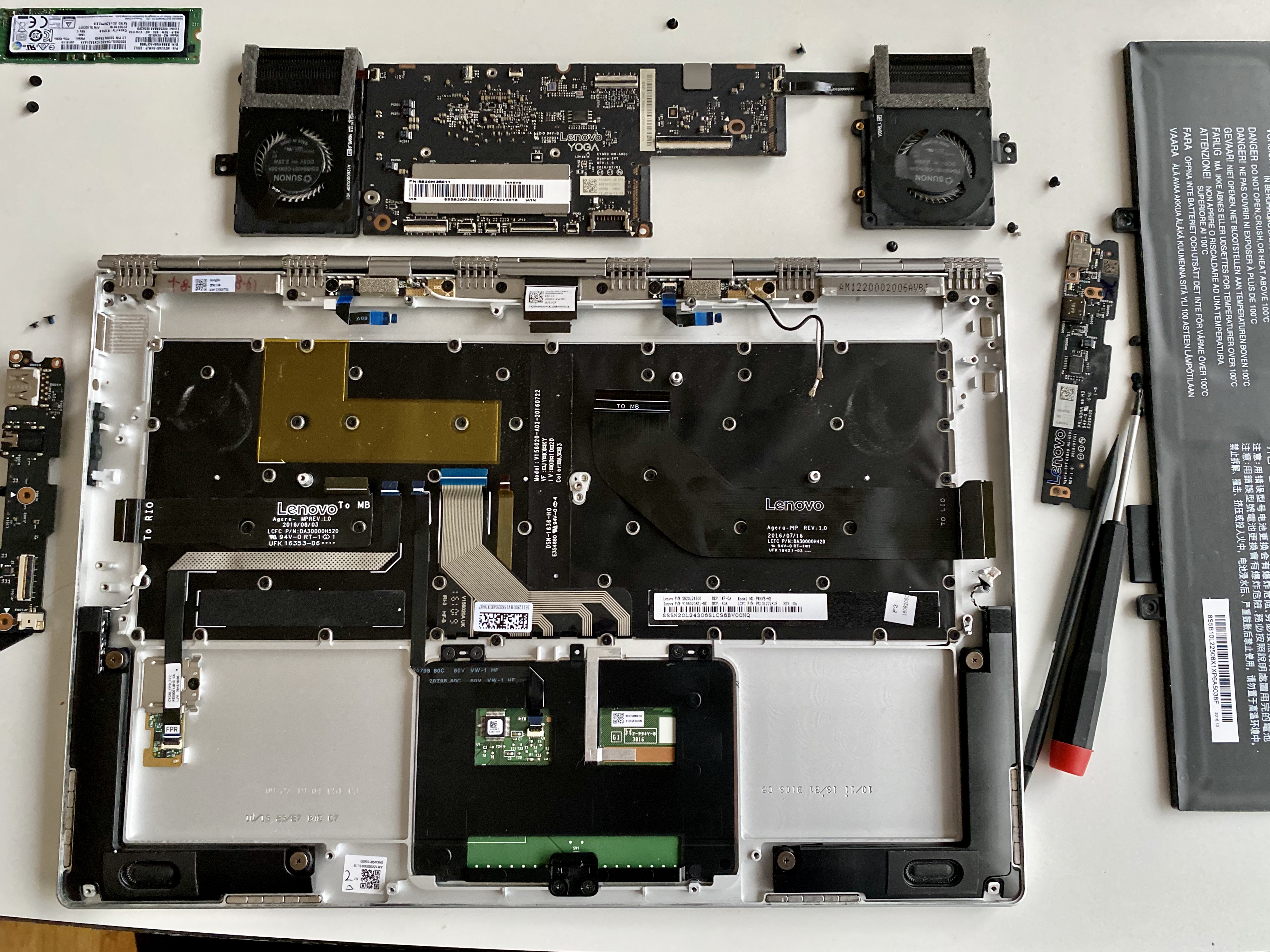

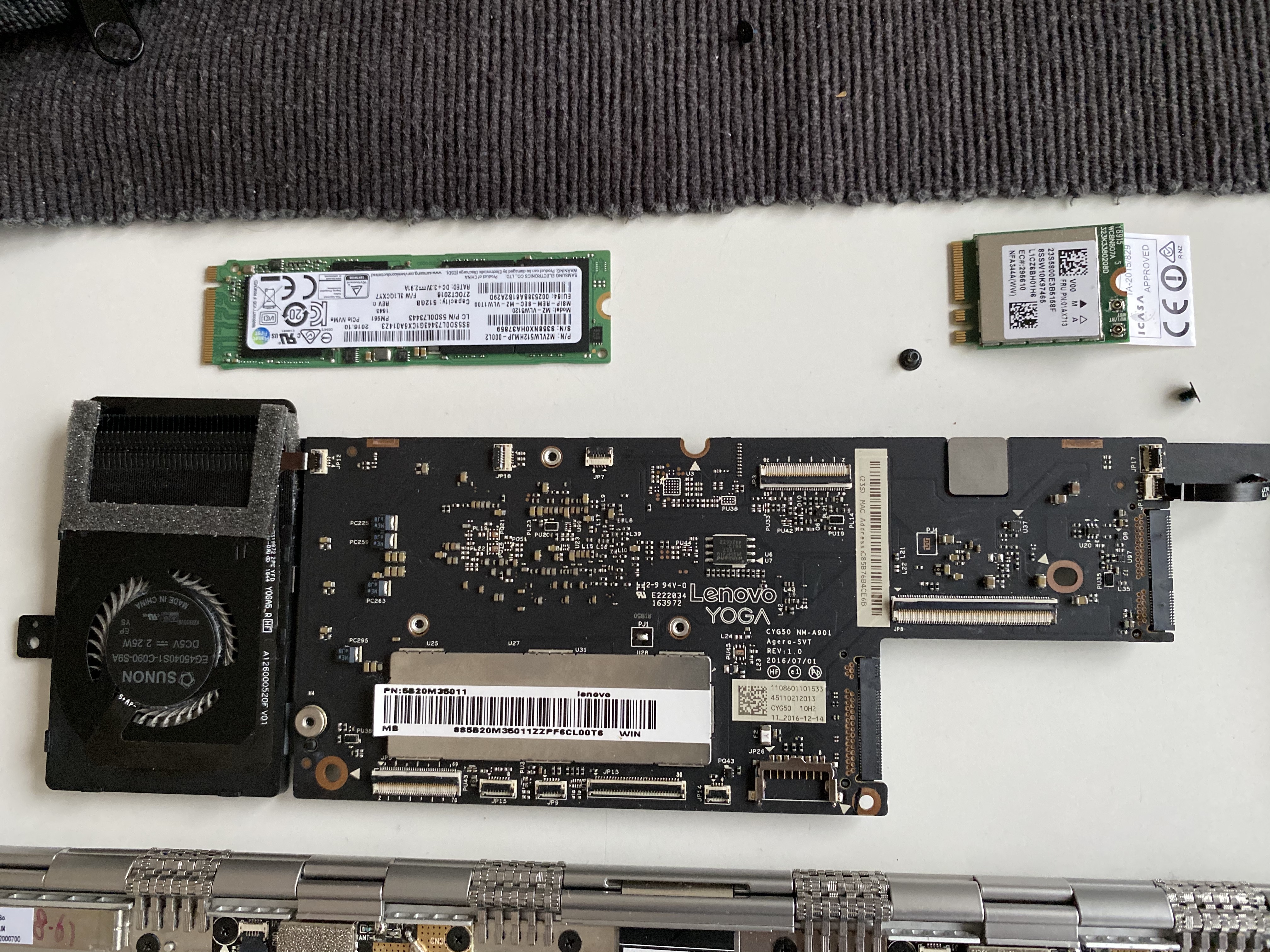

hún er lóðuð á þetta móðurborð og er örugglega hinumegin við.
það eru 2 systurborð sitthvoru megin við, stundum var það þannig að ef þau bila þá ræsir vélin ekki, prufaði af aftengja annað
on takkinn er samt á örðu þeirra, þanni það er bara einn option
sputning að senda póst eða hringja á verkstæðið og skoða hvort þeir eigi svona bilaða með OK systurborði til að prófa, hugmynd
- Póstar: 17200
- Reputation: 2365
Búinn að rífa í spað, sé ekkert grunsamlegt. Ég get alla vega notað m.2 drifið áfram.
- 08D713DD-DAAB-4E67-8269-15BCD6EDCBB6.jpeg (3.39 MiB) Skoðað 3176 sinnum
- 50F5AC80-42A2-4774-9D08-DBBB1F03379C.jpeg (3.49 MiB) Skoðað 3176 sinnum
