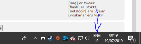

Þegar þetta gerist smelli ég á þennan gæja til þess að velja á milli IS og UK.

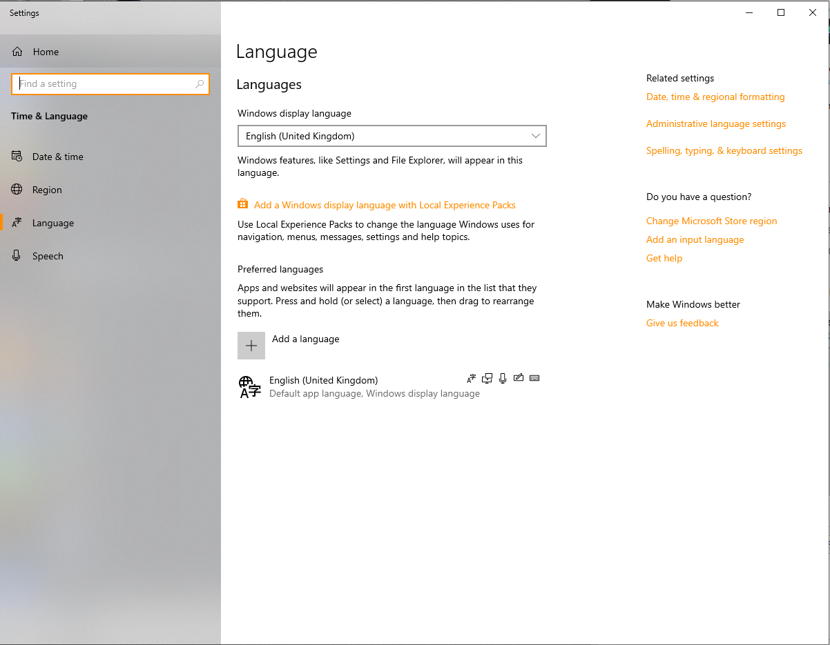

Sultukrukka skrifaði:Smelltu á windows start takkann, skrifaðu language, veldu þar language settings, farðu í English í preferred languages, options í þeim reit, og smelltu á english í keyboard flipanum, gerðu remove og þú ert golden
Ég virðist ekki vera að finna þetta...
Fæ upp þennan glugga þegar ég skrifa "Language" í Start.
Hvað svo?

Re: Tölvan svissar randomly á milli Íslenska og Breska keyboard layout'sins... Hvernig get ég fest það á Íslenska?
Pósturaf Sultukrukka » Fös 19. Júl 2019 00:37

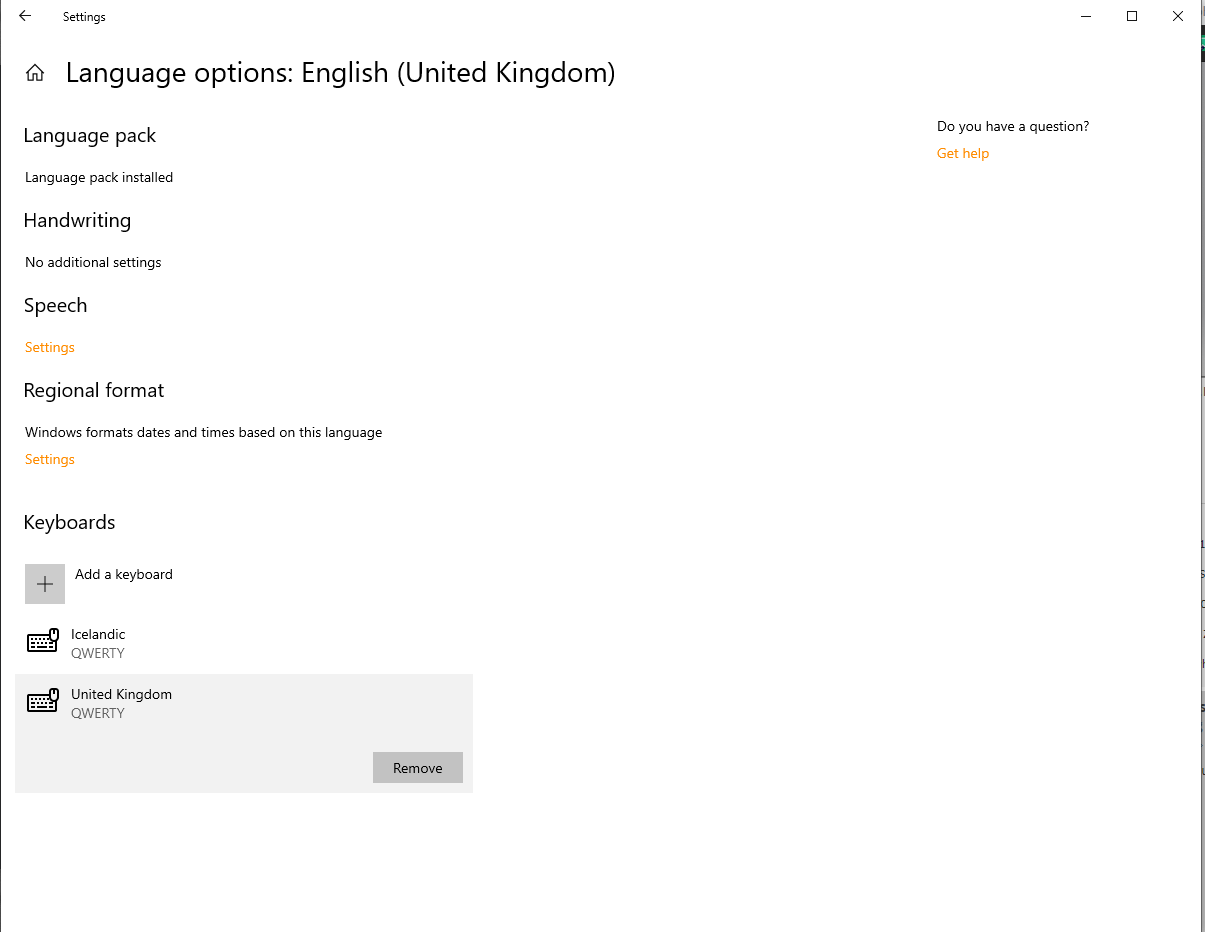

Smellir á English(united kingdom), þar kemur upp Options, svo inn í þeim options remove-ar þú erlenda lyklaborðið.

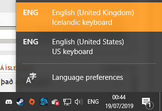

Sultukrukka skrifaði:Smellir á English(united kingdom), þar kemur upp Options, svo inn í þeim options remove-ar þú erlenda lyklaborðið.
Fann'edda!
Núna er hinsvegar komið "English (United States) US Keyboard" í litla flipann þarna niðri. Spurningin er, á þetta eftir að verða að sama vandamáli og með UK layout'ið????
Annars þakka ég bara innilega fyrir aðstoðina! Þetta reddar mér alveg! Það var fokkings ömurlegt að vera að skrifa eitthvað og svo allt í einu kom bara "/ / ' ' " þegar ég var að reyna að setja Íslenska stafi...

Pósturaf Sultukrukka » Fös 19. Júl 2019 00:53
Spurning hvort að Win 10 hafi sett inn nýtt default US lyklaborð layout þegar að UK var farið og þú þurfir að taka round 2 á sama fixi.
Amk er ég bara með þetta svona, þ.e.a.s ekkert annað lyklaborð nema IS layout.

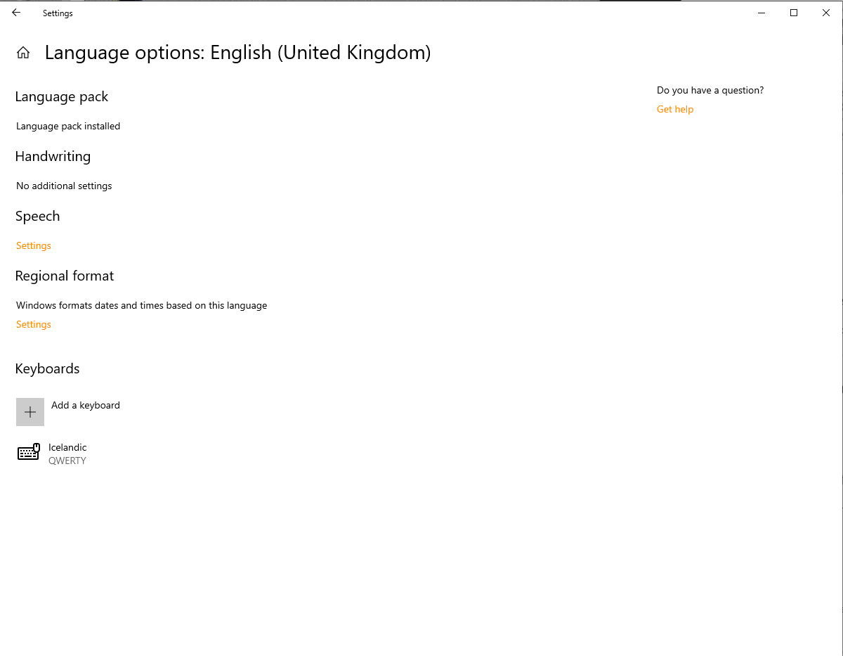

Pósturaf HalistaX » Fös 19. Júl 2019 01:19
Svona er þetta orðið hjá mér amk.
Bara Íslenskt QWERTY layout í augsýn...
Ég læt amk reyna á þetta og sé bara til hvort þetta breytist eitthvað randomly eins og það gerði hér áður.

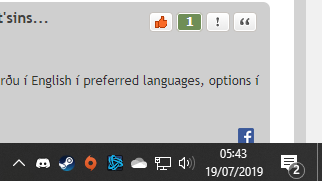

Pósturaf HalistaX » Fös 19. Júl 2019 05:49
Núna er litli language flipinn niðri í hægra horninu alveg horfinn og ekkert val lengur um layout...
Ég restart'aði tölvuni nokkrum sinnum því ég download'aði óvart Avast með einhverju sem ég var að download'a... Þegar búið var að þurrka þann viðbjóð í burtu og restart'a nokkrum sinnum, þá tók ég eftir þessu...
Eru þetta eitthvað annað en góðar fréttir? Þá er ég amk ekki að reka mig í neitt á lyklaborðinu sem skiptir um layout... Ef ég prufa Alt+Shift núna þá gerist ekki neitt... Er þetta ekki bara eins og það á að vera eða?

Pósturaf Sultukrukka » Fös 19. Júl 2019 10:44
Þetta er komið hjá þér, ekkert hægt að tabba á milli lyklaborða núna. :happy
