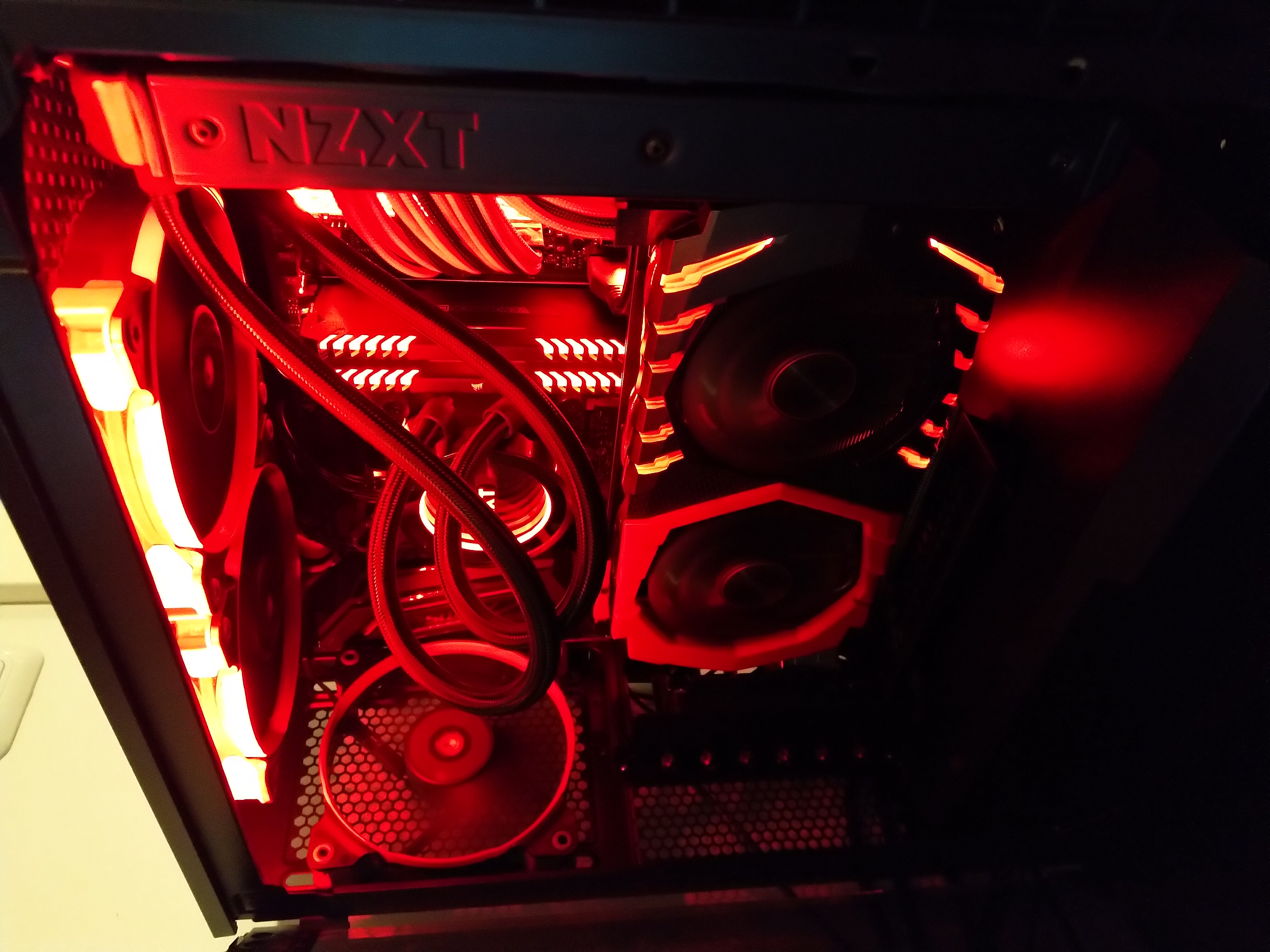

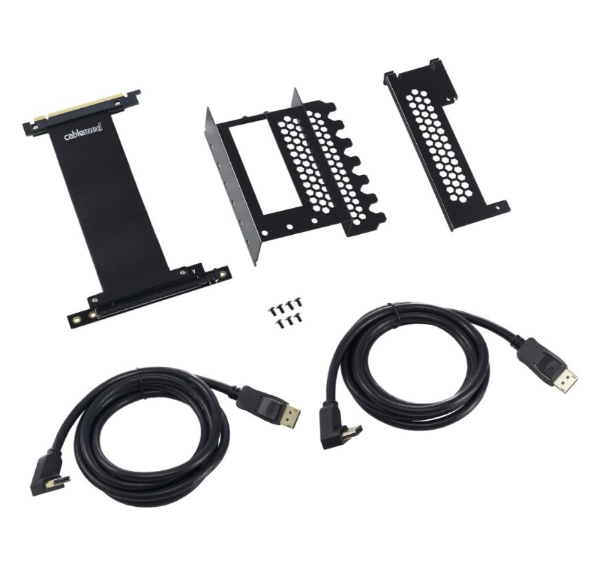

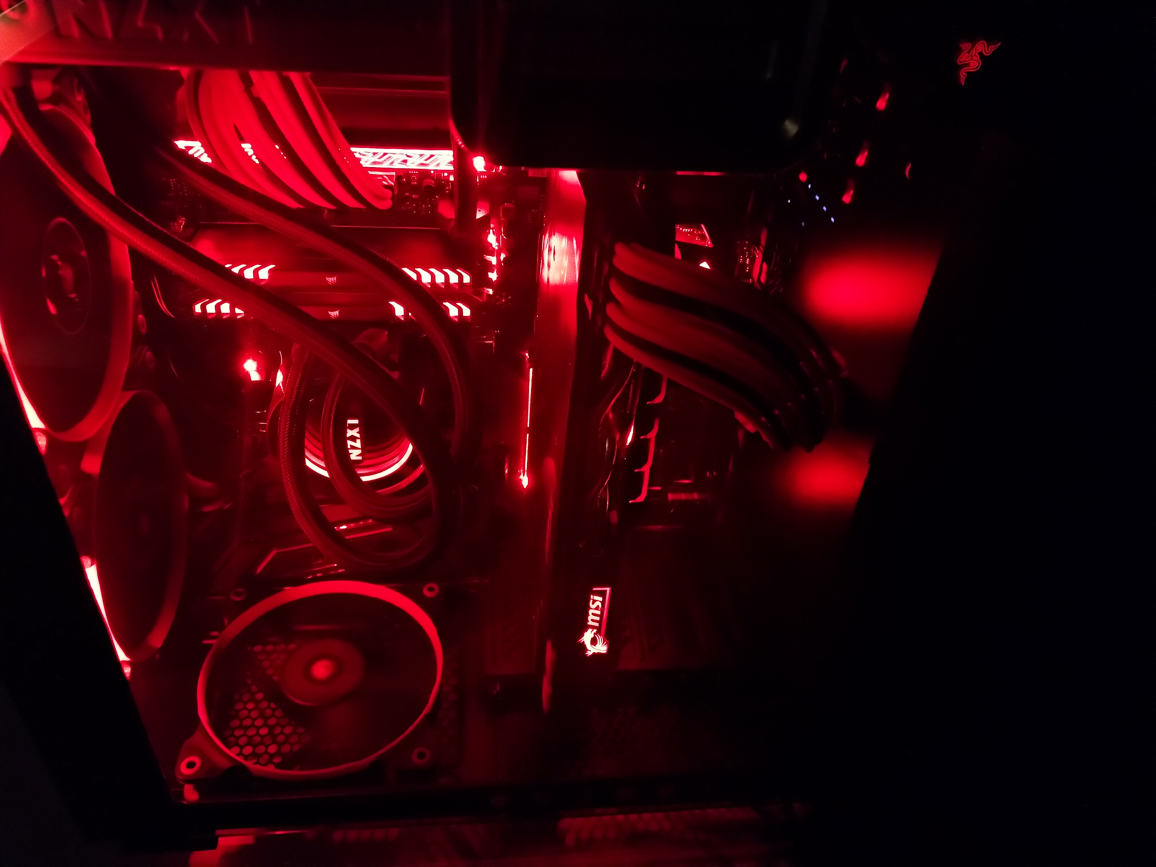

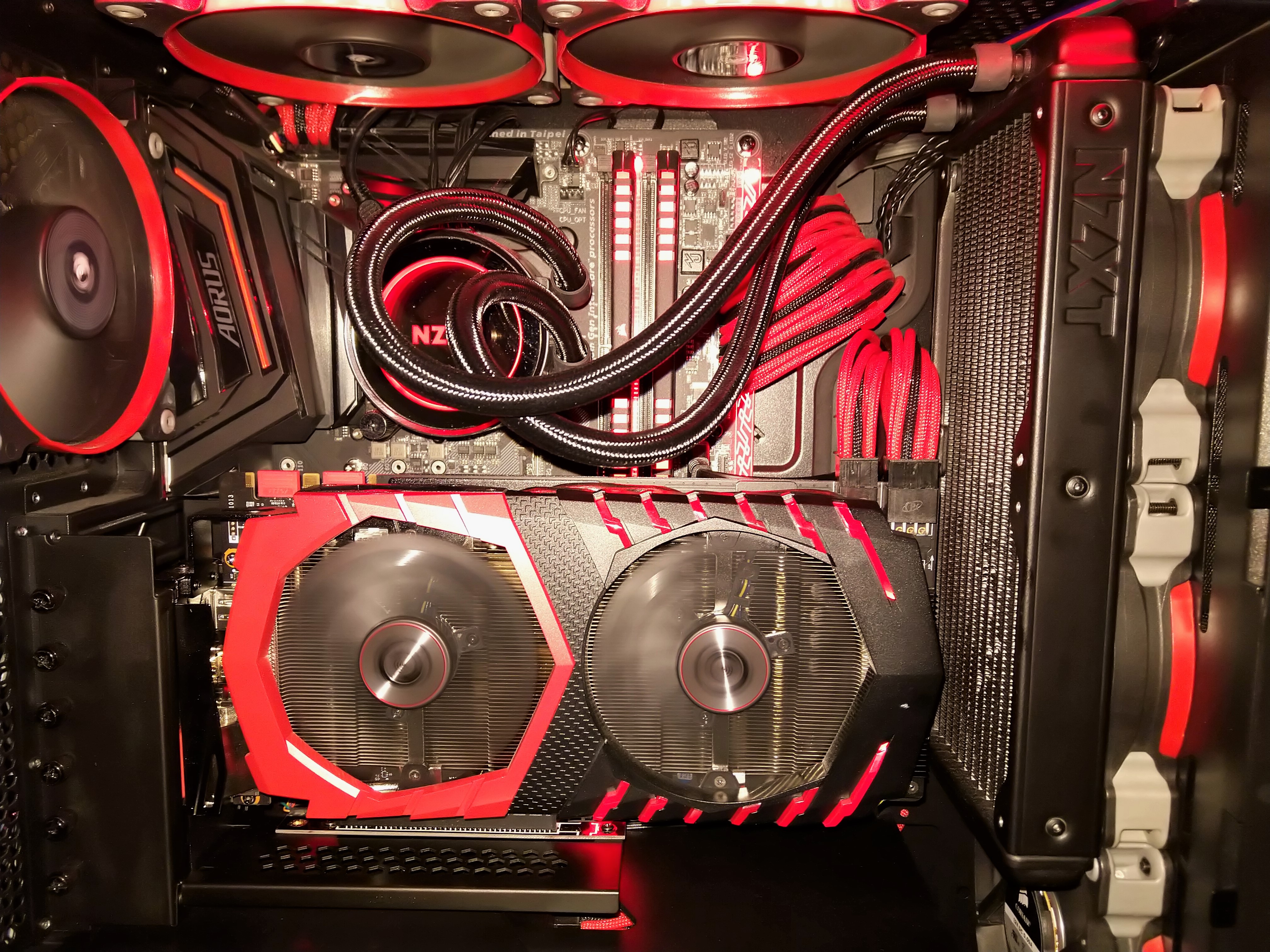

Mér hefur alltaf fundist svona "vertical skjákorta uppsetning" svolítið svöl en vildi ekki rústa kassanum hjá mér til að koma slíku fyrir. Svo ég fann á Cablemod heimasíðunni slíkt kit. Eina sem maður þurfti er ca 3cm meira pláss á lengdina fyrir skjákortið og kassa sem er með 7 PCI raufum. Verðið var um 80$ ef ég man rétt með sendingu svo ég borgaði eitthvað ca 10-12 þús kall fyrir s.s bracket-ið og 2 x Display port snúrur. (hægt að fá HDMI líka). Kom þetta á ca 10 dögum til landsins.
Plúsar : Mjög auðvelt að setja saman og nokkuð auðvelt að koma fyrir ef maður fer bara varlega. Ég er með frekar mikið plássleysi í kassanum (kannski of mikið bling) svo var erfiðara en hjá mörgum eflaust. Lítur skratti svalt út þó ég segi sjálfur frá.
Mínusar : ca 2+ gr heitara skjákortið undir load en ég bjóst reyndar við því. Frá ákveðnu sjónarhorni sér maður gatið sem maður skilur eftir aftan á kassanum, þar sem pci raufarnar eru, ætla reyna mixa það eitthvað. Snúrnar sem fylgja eru L snúrur á þeim enda sem fer í skjákortið og maður þarf að taka snúrnar úr skjánum ef maður ætlar að færa tölvuna eitthvað, komast ekki í gegnum pci raufar.
Sjá meira hér : https://store.cablemod.com/product/cabl ... rt-black/#
Fyrir og eftir myndir, því miður erfitt að ná þessu vel í öllu þessum RGB ljósum ... en neðsta myndin segir bestu söguna.

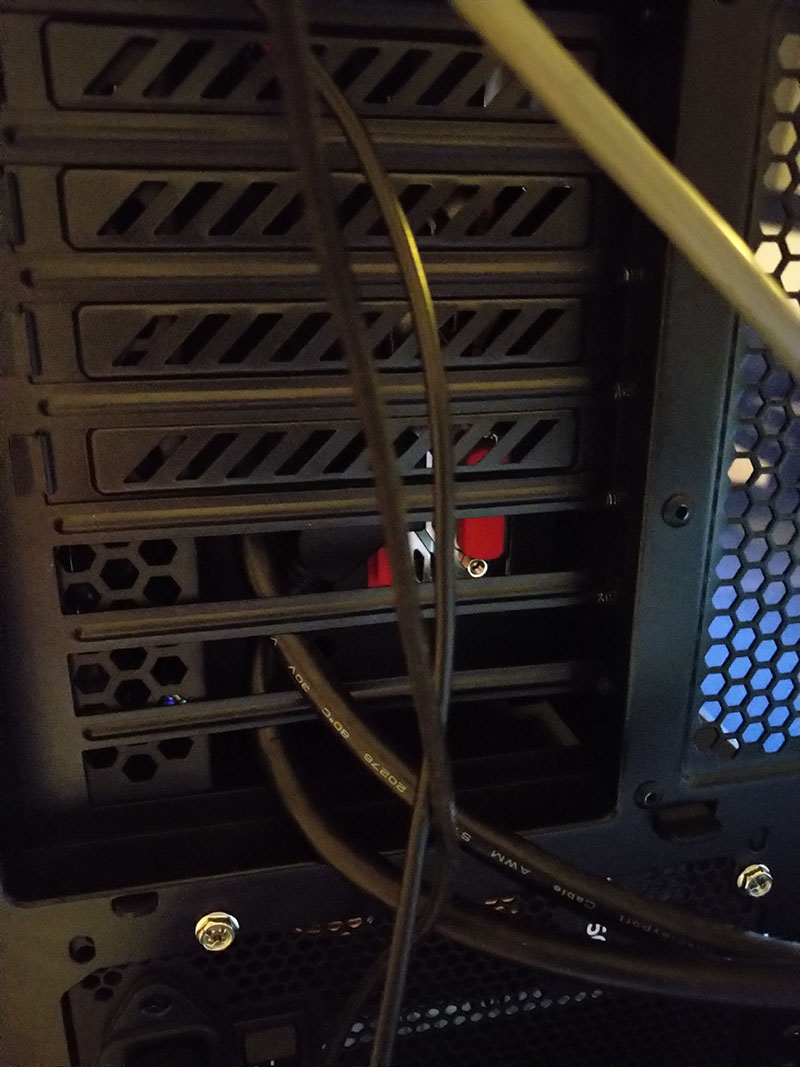

Vantar mynd aftaná \:D/

Pósturaf Alfa » Mán 14. Jan 2019 10:51
Sallarólegur skrifaði:Vantar mynd aftaná \:D/
Ég náði að loka þessu mun betur, hélt á sínum tíma að ég kæmi ekki "pci lokunum" í en svo var það ekkert mál. Hefði getað haft allavega 1-2 í viðbót en þetta er alveg lokað svona svo skiptir ekki.
