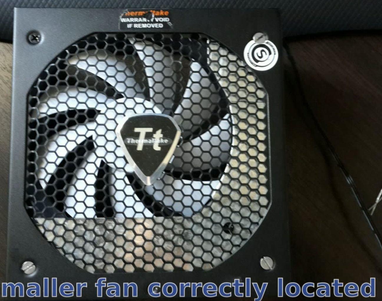

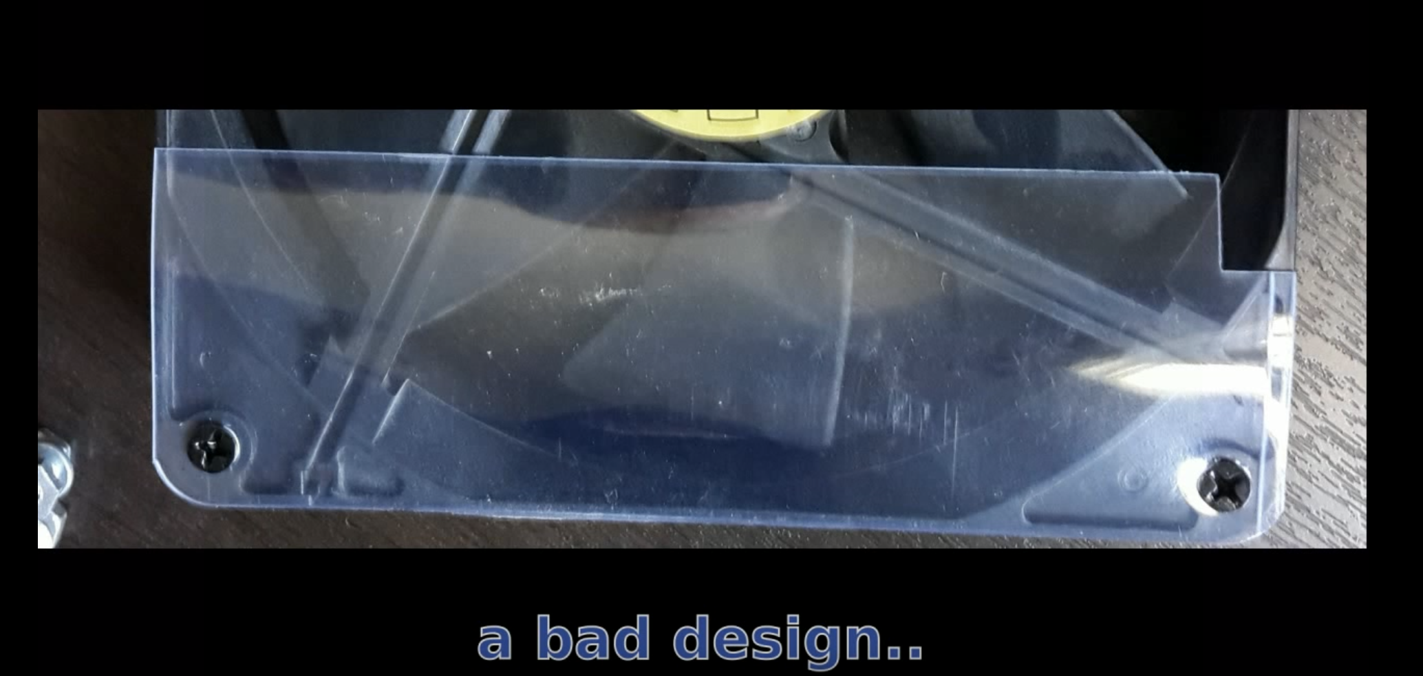

Setti Thermaltake modular aflgjafa í vélina mína og allt í einu hljómaði hún eins og herþyrla. Kemur í ljós að Thermaltake setja rusl viftur í low-end aflgjafana sína.
Rakst á þetta myndband og mæli með. Þá er 140mm rusl viftunni skipt út fyrir alvöru 120mm, ég notaði Coolermaster kassaviftu og endurnotaði plastið sem orginal viftan notar.
Vélin er nú modular og silent :happy

Hef verið í því að setja viðnám á spennuna sem keyrir viftur, setti 100ohm 1W á viftuna sem fylgdi 700w Inter-Tech aflgjafa frá Tölvutek og festi hana með Noctua gúmmí festingum (líka Tölvutek) í stað þess að skrúfa hana niður. Heyrist varla í honum núna, þarf svo bara að passa loftflæðið í kassanum, að loftið hitni ekki of mikið í kringum hann.

Original viftan hljómar eins og hún sé með ónýta legu.
