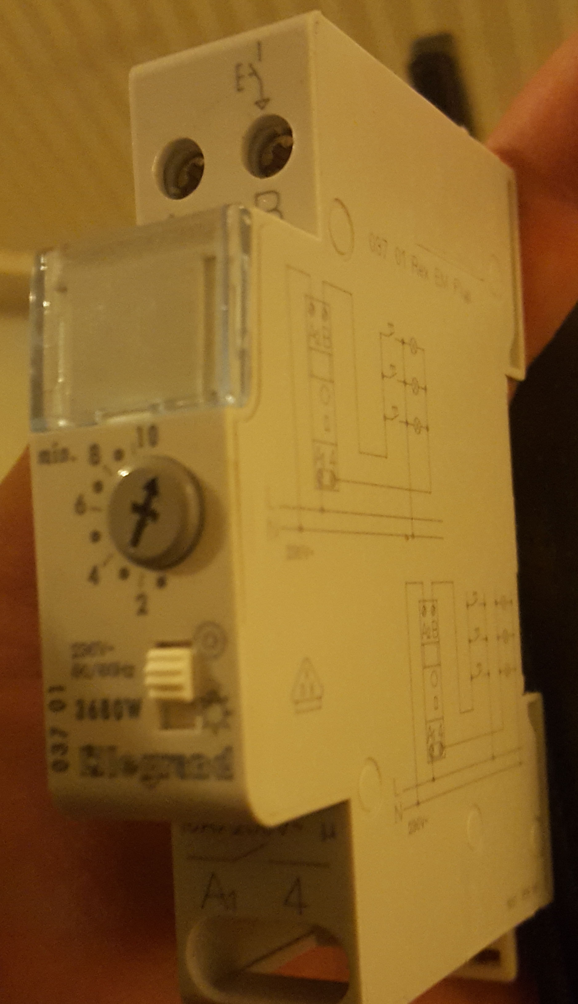

Daginn,
Var að skipta um tímarofa í töflu, tengdi hann bara eins og aðra í töflunni og ljósin virka en hann fær ekki skilaboð frá rofunum þegar á að kveikja.
Þetta er rofinn sem ég var að setja í.
https://www.theben.de/en/Products/Time-and-light-control/Staircase-time-switches/DIN-rail/ELPA-8
Þetta er teikningin sem er á heimasíðunni, getur verið að tengingin á rofunum sé öfug og ég þurfi að skipta 3 og 4.

Þetta er gamli rofinn,
Virðist vera sama teikning, og þetta er ekki siemens held ég.
Þegar þau eru á timernum þá kveiknar ekki á þeim þegar ég ýti á rofana á veggnum.
En ég get kveikt á þeim með því að setja þau framhjá timernum með takkanum, og ef ég svissa yfir á timerinn aftur þá líður tíminn niður þar til að þau slökkna.
Tók ekki mynd áður en ég skipti, en það er annar eins timer sem er með sömu liti á öllum vírum á sömu stöðum, þessvegna bjóst ég ekki við vandamáli.
Gamli virkaði en þegar ýtt var á veggrofann þá komu ljósin bara í 10 sek og slökktu, timerinn var ónýtur líklega, þess vegna keypti ég nýjann.
Getur verið að 3 og 4 hafi óvart verið svissað á þessum eina gangi eða ætli eitthvað hafi komið fyrir veggrofa einhverstaðar, eða að það sé sambandsleysi í loopunni.
Get ég rústað einhverju með því að prufa að swissa 3 og 4?

Takk fyrir aðstoðina, allir. Þetta er komið hjá mér.
Það er rofi á hliðinni á timernum sem er hægt að stilla 3 eða 4.
Og þetta átti greinilega að vera á nr. 4 eins og kemur fram á þessari teikningu. Og þá virkar allt rétt.
Takk aftur.
