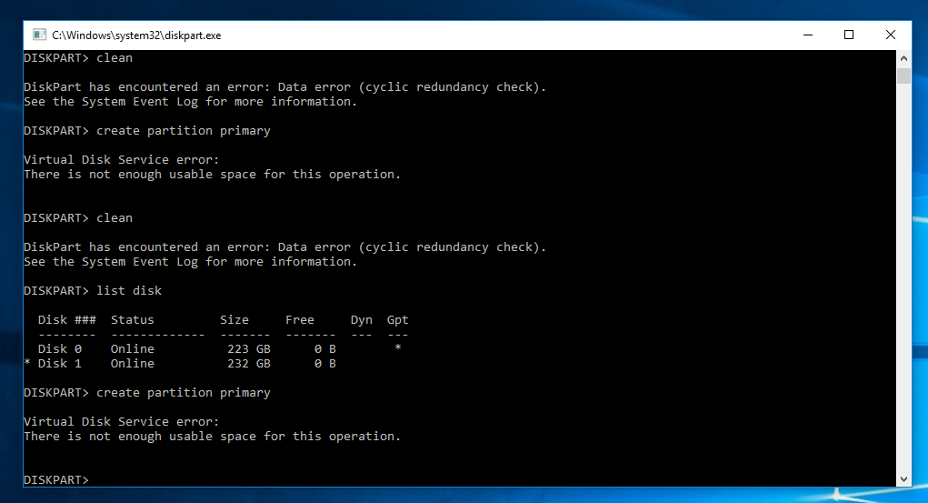

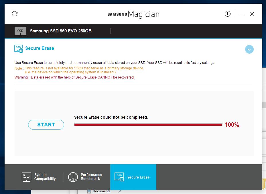

Já nú er ég aldeilis hlessa..
ég setti gamlann ssd disk í vélina og installaði windows á hann. Ég er búinn að setja upp nvme driver frá samsung og restarta, en ég get ekki snert diskinn.. ekki í disk manager né með samsung Magician forritinu sjálfu!
- Capture.PNG (46.34 KiB) Skoðað 8173 sinnum

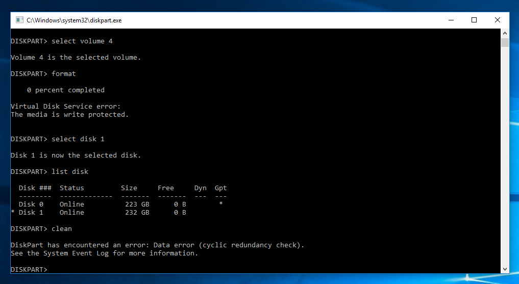

Re: Vandamál með uppsetningu windows á Samsung 256GB 960 PRO M.2
GuðjónR skrifaði:Þú reddar þessu með /diskpart
http://www.windowscentral.com/how-clean ... windows-10
Neflega ekki, diskurinn leifir það einusinni ekki.
Ég er alveg útá þekju. Hringdi í kísildal og þeir sögðu mér að prufa að updeita bios-inn.. ef það virkar ekki að bíða þá eftir update-i?!
- fail1.PNG (78.52 KiB) Skoðað 8141 sinnum
- fail2.PNG (78.45 KiB) Skoðað 8141 sinnum
Mjög skrítið, ertu búinn að prófa list parttition síðan select parttion og svo delete parttion ? þ.e. ef það eru parttions?
Já, partitons, volumes og disks.. prufaði basicly alla valmögukeika í diskpart.

Jæja nú kaupi ég eina röð, með jóker.
Vandamálið óskiljanlega heldur áfram. Ég var að installa driverum og þessháttar og allt virkaði eins og í sögu.
Þá fraus google chrome fyrst, svo explorerinn sjálfur, þannig að ég ctrl-alt-del-a, og allt hverfur nema músarbendillinn.
Ég gat ekkert gert nema restarta á takkanum.
Og nú vill hún ekki starta sér! ég fæ bara þessar villumeldingar.
Nú er ég farinn að hallast að því hvort þetta sé móðurborðið sem er að grilla útfrá sér?
