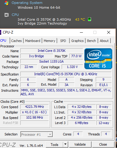

Gerði svona Benchmark með CPU-Z og þar kemur út 1823/5850.

Enginn bios snilli sjálfur en fór eftir þessu videoi og allt rauk í gang. 2-3 stillingar að klikka á minnir mig. Tjúnaði upp í 4.4 ghz btw

Þetta móðurborð í vídjóinu er allt annað en mitt, annars googlaði ég bara móðurborðið mitt + overclocking og sko til, þarna efst sat þessi linkur http://www.overclock.net/t/1323214/over ... p8z77-v-lx , fór ég eftir honum og Voila! Þetta kom útúr því... Er það þá komið Gerði ég það rétt? Mér finnast hita tölurnar eithvað svo skrítnar, þetta hangir við 50°C. Er ég kannski bara með svona titsmacking kælingu?
EDIT: Undir full load í Benchmarkinu mínu fór hann hæst uppí 64°C og tölurnar núna eru 1832/5940...
EDIT2: Finnst ykkur að ég eigi að reyna að fara hærra? Reyndi fyrst að hafa 4,3 en tölvan krassaði um leið og ég var kominn inní Windows. Gæti hafað verið unrelated, kannski, kannski ekki, ég veit það ekki. Er ég að græða mikið ef ég færi t.d. í 4,5? Ef hitatölur leyfa það?
Hvað eru svo full háar hitatölur á svona CPU eins og ég er með, eða bara svona yfir höfuð? Idle? Full load?
Því I figure, ef þetta á til með að spara mér fleiri þúsundkallana þá vil ég gera þetta almennilega, jafnvel þannig að aldrei þurfi ég að uppfæra aftur! Eða jú, þegar þessi CPU deyr.
Hann á ekkert að vera að Bottleneck'a GTX1080 í 4,2Ghz?

Pósturaf kiddi » Fim 07. Júl 2016 10:03
10-20% hraðaaukning með overclocking er eitthvað sem fæstir taka eftir nema í gegnum benchmarking, real life upplifun sýnir sjaldan þennan mun því það er svo margt annað sem spilar inn í.
Ef tölvan krassar um leið og þú komst inní windows þá er yfirklukkunin mjög langt frá því að vera " stable " og enginn tilviljun að þetta sé að gerast. Ert með vcore í 1.32 volt sem er MJÖG mikið fyrir 4.2ghz sem útskýrir hita tölurnar þar sem volt auka hita en líka stöðuleika, þú ættir að komast upp með miklu minna sem dæmi er ég með 4670k í 4.3Ghz á 1.237volt. Þú þarft líkegast að auka VRIN og RING voltage.
Eins og þeir segja þá yfirklukkast engir 2 örgjafar eins þar sem þetta snýst mjög mikið um sílicon lottóið sumir þurfa töluvert minna Vcore en aðrir til þess að ná X-Ghz.
Ég efast að tölvubúðir myndu gera þetta þar sem þetta snýst rosalega mikið um þolinmæði (stress prófa) sem tekur rosalegan tíma. Hef fengið error eftir rúmar 11 klukkustundir inní stresstesti þá vantaði aðeins örlítið Vcore uppá til þess að hún náði 24 klukkutímum.
Myndi sækja prime95, intel burn test, OCCT og svo Core temp til þess að mæla hitann. Lækkaðu svo Vcore í 1.25 og reyndu að finna stöðulegt overclock þar. Passaðu bara hitan þar sem þessi stresstest láta hann rjúkka upp töluvert hærra en venjuleg notkun munn notkurn tímann gera.
Qnix Qx2710 @ 110Hz - MK disco - logitech g502 - 16 GB dd3 - i5 4670k @ 4.5Ghz delid 1.335v - Corsair H60 - EVGA 1070 FTW - Samsung Evo.

Pósturaf HalistaX » Fim 07. Júl 2016 11:07
kiddi skrifaði:10-20% hraðaaukning með overclocking er eitthvað sem fæstir taka eftir nema í gegnum benchmarking, real life upplifun sýnir sjaldan þennan mun því það er svo margt annað sem spilar inn í.
Lengri líftími á Samsung PRO vs EVO sem réttlæting er ansi tæp, því flestir eru búnir að uppfæra í stærri SSD áður en "líftími" EVO disksins er liðinn, í langflestum tilfellum að minnsta kosti :) Ef ég væri að keyra stóran server þá tæki ég sennilega PRO umfram EVO. Ef eitthvað, þá er spurning um M.2 Pro drif frekar sem er með 1.5-2.5GB/sec í hraða?
Varðandi 1080 GTX þá er ég sjálfur mikið að hugsa um þau mál, og ég er farinn að hallast að því að ég græði ekkert umfram 980 GTX nema með því að fara í 4K skjá, því 980 kortið mitt nær 60fps+ í öllu sem ég spila á 34" 3440x1440 skjá með allt í botni, enn sem komið er allavega.
Jaaaá er sjalfur að performa drullu vel i 1080p eins og eg keyri nuna. Langar bara að fara einn daginn i 4K, hvenar sem það verður nu. Er eiginlega bara að preppa fyrir það eventual change :) Geggjaður skjar ertu buinn að monta þig i mont þræðinum? Endilega linka þvi a mig :D
Macgurka skrifaði:
Ja okei, eg for bara nakvæmlega eftir leiðbeiningunum. Eg skal googla þetta allt þegar eg kem heim. Get ekki nuna er i vinnuni með 22% eftir af simanum :P
Veit samt að siðan siðast sem eg hugsaði uti að það siðast að overclocka þa a eg að eiga prima95 a tolvuni. :)
Eg finn eitthvað utur þessu, ill report back after 17:30 :)
EDIT: lol se það nuna að eg hafi gleymt að setja core voltage i 1.25 eins og gæjinn i leiðbeiningunum sagði. Oh well laga þetta þegar eg kem heim, ef eg man eftir þvi :fly

Miðað við hvað er alltaf talað um að þetta se mikið mal var þetta ekkert mal. Ætli menn seu ekki að horfa a allt testin processið þegar þeir væla um þetta. Alltaf restartandi velini til þess að fara i BIOS til þess að finstilla eitthvað. Ju ætli það ekki.
Eg get allavegana sagst hafa yfirklukkað eitthvað nuna hahana :P þrart fyrir að það hafi verið pinu mistok a core voltage :P

Núna breytti ég Core Voltage í 1.250 en hitinn er en sá sami. kannski 5°C svalari...
Er það kannski allt í lagi að hann sé í 43°C við nánast enga notkun?
EDIT: Scratch that, BIOSið virðist ekki save'a breytingarnar mínar, er ekkert svona apply changes í þessu dóti? Bara Save and Exit?
