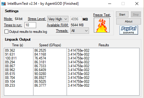

Núna prufaði ég að taka "nýja" 8gb RAM kubbinn úr, RAM er það eina sem ég þori að snerta í svona tölvum. Sjáum hvað það hefur að segja.
Ég beila alltaf á því að henda henni í viðgerð því ég nenni aldrei að rífa hana úr veggnum og halda á henni útí bíl. Kassinn sem Tölvuvirkni þurftu bara að selja mér svo stórann kassa að ég nenni ekki að halda á honum útí bíl hahahaha
Svoldið eftir að ég skrifaði þetta hér að ofan, eftir að tölvan hafi krassað svona 15 sinnum og neitað að ræsa sig og svona, Kúdos á síðuna að muna eftir því sem maður skrifaði in case of an emergency;
Shieeeeeeeet, minnið mig á að fokka aldrei í RAM'inu í vélinni minni aftur... Ég tók "nýja" kubbinn úr, hún krassaði samt, ætlaði að nota útilokunar aðferðina, tók alla kubbana úr og ætlaði aldrei að ná að setja þá í aftur.
Svona kubbar þyrftu að vera gegnsæir svo hægt væri að sjá hvað í fokkanum maður er að gera þegar maður er að setja þá í aftur...
Núna hinsvegar, þrátt fyrir að hafa sett hina tvo kubbana í, right side up, þá virðist, Speccy allavegana, ekki sjá hina tvo kubbana og keyrir vélin núna bara á einum 8gb kubb. Segir bara að það í heildina séu 8gb, einn kubbur í og þrjú laus pláss á móðurborðinu...
Er ég búinn að eyðileggja gömlu RAM kubbana mína? Oh well, það kostar svo sem ekki nema ca. 10 þús að kaupa nýjann 8gb RAM kubb...
The good news are, núna sýnir Speccy hitann á báðum kortunum á meðan AMD Settings segir að ég sé með stillt í Crossfire. Það gerði það ekki áður allavegana. En Speccy segir enþá að Crossfire sé disabled. En hvað um það þá held ég að allt sé í gúddí fyrir utan þetta helvítis krössunar dót og RAM kubbana tvo en ætli þeir séu ekki bara ekki nógu vel settir í móðurborðið.
Annars er ég núna með voltage á CPU í 1.250 og Overclock @ 4,2 og í RIFT(Svo tölvan krassi ekki) og hitastigið er í svona sirka bát 45-55°. Granted, RIFT er ekki kröfuharðasti leikur í heimi, en er ekki alltaf sagt að svona MMO'ar þrái meira CPU afl heldur en GPU afl? Það heyrði ég einhverstaðar allavegana.
Annars eru skjákortin bara í 50° og 40°, væntanlega útaf því að kælingin á ATI Club3D kortinu er að skíta á sig.
Hvernig er þetta temperature á CPU? Í leik þar að segja þar sem ég get ekki með nokkru móti fengið tölvuna til þess að vera nógu lengi í gangi án leiksins til þess að sjá Idle tölur...
OG, eru einhverjar uppástungur hvað þetta gæti verið sem fær hana alltaf til þess að krassa nema ég sé alltaf í leik? Held ég sé búinn að útiloka RAM og Skjákorts driver'a. Endilega verið óhræddir við að koma með uppástungur!

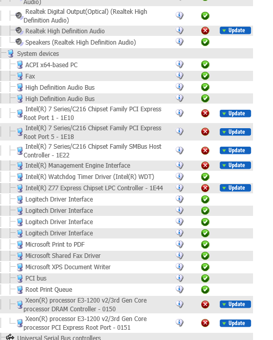

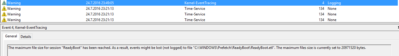

EDIT: Gæti þetta haft eitthvað að segja með að hún sé alltaf að restart'a sér:
Ætla að prufa að leita af uppfærslum fyrir eitthvað af þessu sem lítur út fyrir að vera crucial eins og þetta Intel og Xeon dót. Wish me luck!
EDIT2: Búinn að updatea allt nema þrennt. Eitt er tengt CPU held ég. Annars er temperature á CPU í stable 41°c. Hvernig er sá hiti?

Langaði svo að sýna ykkur þetta, ef eitthvað er að marka þetta forrit. Max Temp var 80°C undir næst hæsta álaginu, er það gott eða vont?

Benzmann skrifaði:Ertu búinn að fara í Event viewer í tölvunni?
Þar ætti eitthvað að vera sem gefur þér hugmynd um hvað þetta er.
Fór í Event Viewer, sá þetta screen er tekið í kringum sama tíma og síðasta krassið varð.
Fór eftir þessu til þess að laga það:
https://social.technet.microsoft.com/Fo ... progeneral
Haldiði að þetta sé málið? Readyboot hafi bara verið með leiðindi vegna stærðar file'sins? Allavegana hækkaði ég file stærðina úr 20mb í 128mb.
Ætla að prufa að loka RIFT núna og sjá hvað hún segir. Hvað hún endist í þetta skiptið.
Annars er eitthvað R003.exe sem er að valda usla. Eitthvað PUP stöff... er að skanna hana núna. Hefði samt haldið að TRON sæi svona lagað.
