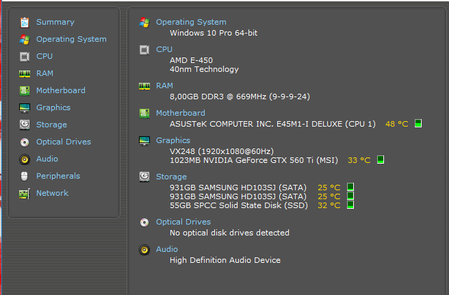

Sælir félagar, ég var að fá tölvu í skiptum í gær og fynnst hún frekar löt hvað get ég gert til að hressa hana aðeins við? frúin getur ekki einusinni spilað facebook leikina sína án þess að það sé hökt og leiðindi.
set inn nokkur viðhengi með um það sem er í vélini,
með fyrir fram þökk

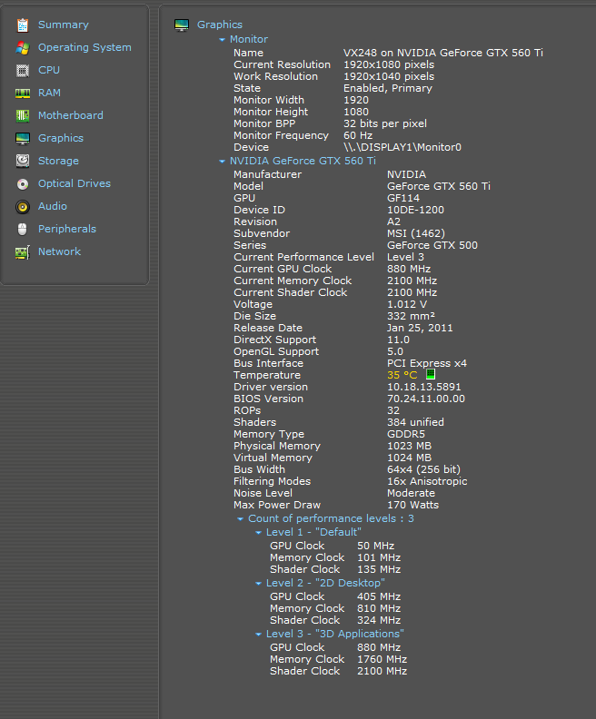

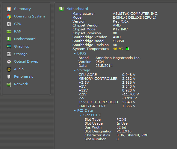

dno hvort þetta skiptir máli en í næst síðasta skjáskotinu þá stendur bus interface pciexpress x4.. en neðsta stendur slot designation pciex16.. spurning um hvort kortið sé í réttu slotti?
EDIT: var að googla þetta móðurborð, sýnist bara vera eitt pcie slot á borðinu..

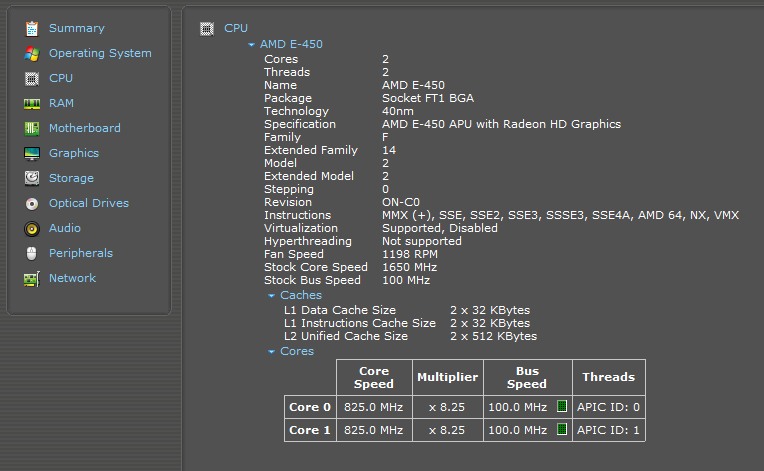

Þessi örgjörvi er bara lítið peð sem er ekki líklegur til afreka.

samkvæmt því sem ég sá, þá er þetta móðurborð með innbyggðum örgjörva, þe lóðaður á móðurborðið..

Ég held að örgjörvinn sé vandamálið. Hann er gefinn upp að hafa 774 stig samkvæmt passmark sem er næstum því einn tíundi af i5 ivy bridge örgjörva (sem virkar vel fyrir leiki). Mér sýnist þetta vera fartölvu örgjörvi og mig grunar að hann er lóðaður við móðurborðið sem þýðir að það er ekki hægt að skipta um hann (er samt ekki 100% viss).
http://www.cpubenchmark.net/cpu.php?cpu=AMD+E-450+APU
Ég veit ekki hvort það sé hægt að gera eitthvað í þínu máli annað en að kaupa notað móðurborð sem virkar með innraminninu þínu (DDR3) og svo örgjörva með því. Það gæti þurft að setja upp Windows upp á nýtt ef þú skiptir um móðurborð. Kannski er bara sniðugra að útvega aðra tölvu og færa á milli það sem þú getur (harða diska, skjákort og kannski innra minni ef það passar).
