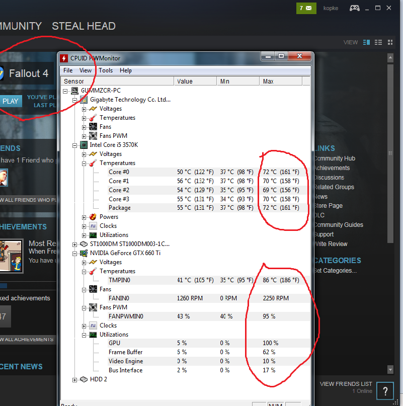

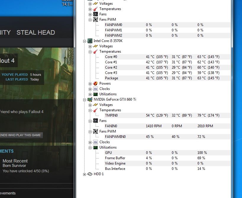

Þegar ég byrjaði að spila Fallout 4 var það fyrsta þunga vinslina sem tölvan mín lendir í í marga mánuði. Ákvað að kíkja aðeins og hitan á henni og fór eginlega í fílu.
Fór niður á verkstæði, strapaði vifturnar og fór varlega með loftspíssinn (max 50% blástur)
Munurinn fer ekki milli mála. Tek það reyndar fram að turninn var orðinn skelvilegur að innan. Tók einhverjar myndir á síman. Hendi þeim kanski inn á eftir.
Fallout 4 klukkari. Fyrir rikhreinsun.png (277.88 KiB) Skoðað 4773 sinnum
Fallout 4 eftir hreinsun.jpg (145.07 KiB) Skoðað 4773 sinnum

vá þvílíkur munur !!
