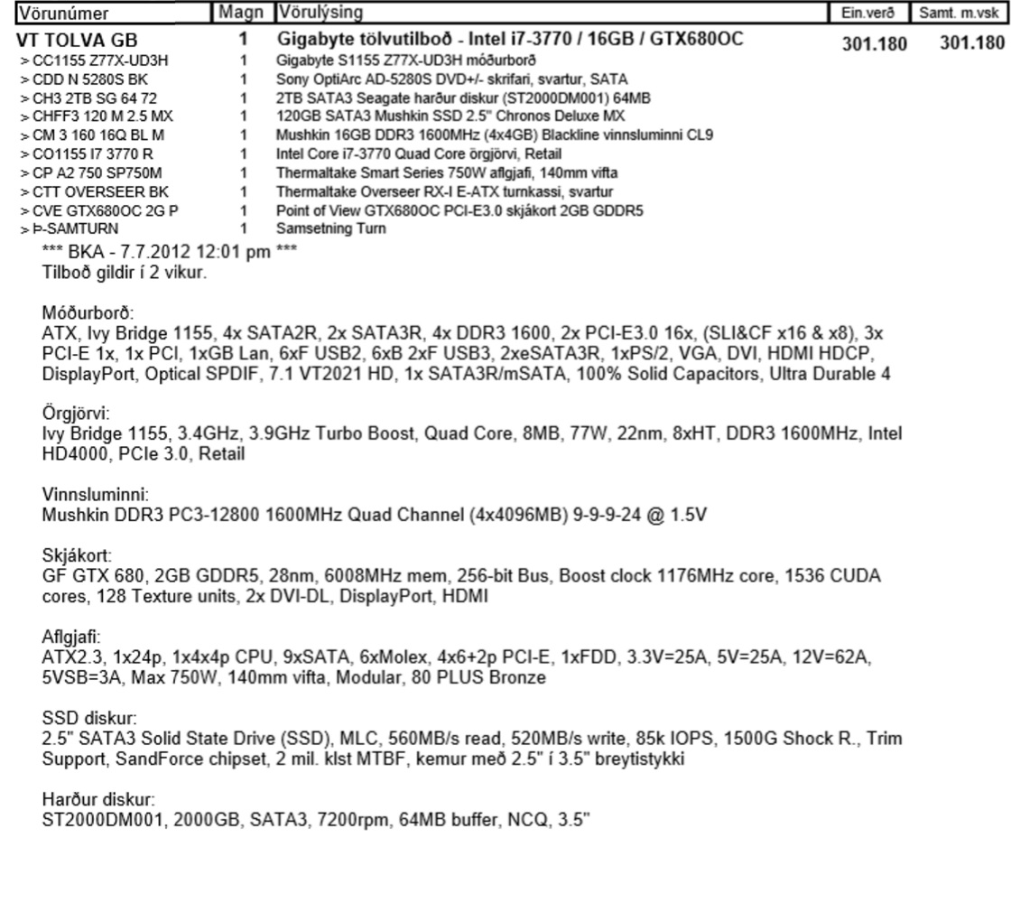

Skjákortið mitt http://www.geforce.com/hardware/desktop-gpus/geforce-gtx-680 er með eitt display port, eitt hdmi og tvö dvi.
Specs:
