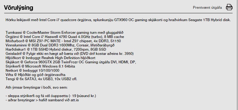

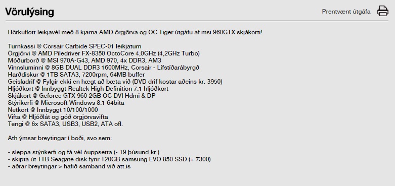

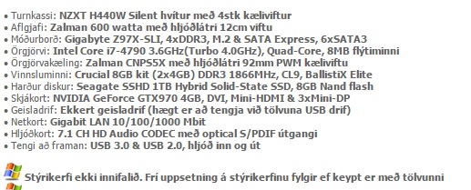

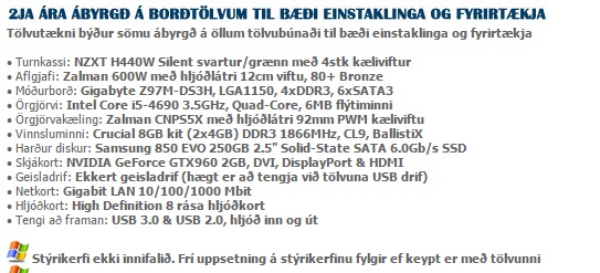

Gott kvöld,
Núna langar mig að kaupa mér borðtölvu, hugsuð aðalega fyrir klipp, after effects og svoleiðis stúss, en yrði ekki leiðinlegt að geta spilað góða leiki. Búinn að kíka til þeirra í tölvutækni og att.is og þessar fjóra tölvur koma til greina. Hvert er ykkar álitið á þessum vélum? Er þetta allt sanngjarnt verð? Vitið þið um betri tilboð þarna úti hjá annarri tölvuverslun?
att.is
http://att.is/product/intel-turn-4-bintel-turn-4
Verð:200þús
http://att.is/product/amd-turn-5-1aamd-turn-5
Verð: 170þús
Tölvutækni
http://tolvutaekni.is/product_info.php?cPath=23_96&products_id=2873
Verð:195þús
http://tolvutaekni.is/product_info.php?cPath=23_96&products_id=2851
Verð: 230þús
:-" :megasmile :-"
EDIT:
Síðan er hægt náttúrulega að sleppa að fá stýrikerfi hjá att.is og þá er hægt að taka 19þús kall af verðinu...

Með þetta í huga : kaupa mér borðtölvu, hugsuð aðalega fyrir klipp, after effects og svoleiðis stúss, en yrði ekki leiðinlegt að geta spilað góða leiki.
Þá myndi ég taka tölvu númer 4
[url]
http://tolvutaekni.is/product_info.php? ... ts_id=2851[/url]
væri ekki gott að bæta við vinnsluminni þar sem þú ert að fara stússast í klipp, after effects og svona stúss.

Alræt, takk fyrir að svara. Tölva númer fjögur er reyndar langdýrust, það er kannski það eina sem lætur mig hika, því ég er ekki beint að synda í seðlum þessa dagana. Ef það er þess virði, þá mun ég líklega að gera það.
Er t.d. svakalegur munur á tölvu númer eitt, hjá att.is, sem ég get fengið á 180þús (ef ég sleppi stýrikerfinu), eða þessa tölvu númer fjögur (stýrikerfi fylgir ekki með heldur) hjá tölvutækni sem kostar 230þús?

spurjandri skrifaði:Alræt, takk fyrir að svara. Tölva númer fjögur er reyndar langdýrust, það er kannski það eina sem lætur mig hika, því ég er ekki beint að synda í seðlum þessa dagana. Ef það er þess virði, þá mun ég líklega að gera það.
Það er svo sem ekki mikill munur, ætli það sé ekki skjákortið sem rífur þetta hressilega upp á tölvu 4

Okei, myndir þú segja að þessi 50þús króna sé þess virði fyrir þetta skjákort?

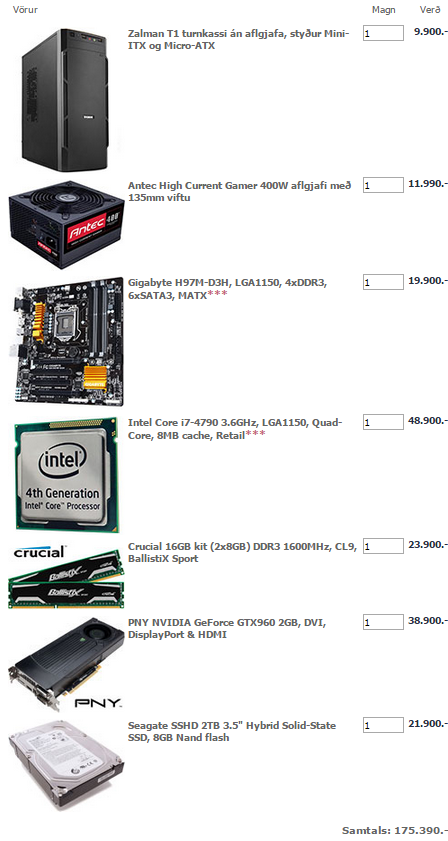

Hér ertu ekki að tapa neinu í afköstum samanborið við tölvurnar hér að ofan, en ert hins vegar ekki með "merkilegan" kassa eða neinn svakalega öflugan aflgjafa.
Hins vegar ertu með allt sem þú þarft og það er alveg ráðrúm til þess að bæta við meira minni, fleiri hörðum diskum o.s.frv.
Intel i7-4790 örgjörvi, vandað en ódýrt móðurborð, 16GB í vinnsluminni, 2TB SSHD diskur, GTX960. Ef þú vilt, þá geturðu farið í annan ódýrari harðan disk og bætt SSD disk með aukalega, í raun bara allt í boði!
Ef þú gerir ekki ráð fyrir að setja saman tölvuna sjálfur, þá þarf þó bæta við 5-6þús kalli fyrir það, auk þess ef þú þarft geisladrif, vilt öflugari örgjörvaviftu o.s.frv.
Miðað við nýjustu yfirlýsingar Microsoft um Windows 10 er svo lítið vit í því að splæsa í Windows stýrikerfi, frekar pirate-a því þar til í sumar, þegar Windows 10 uppfærsla verður frí fyrir alla sem keyra Windows...

Ég myndi segja það já, ef þú getur fengið svipuð afköst af 960 kortinu þá væri það í lagi líka

Ég myndi taka dýrara att en sleppa sshd

Takk fyrir að svara Klemmi. Ég las einmitt fréttina um Windows 10 í dag, þannig að það er voða litlar líkur á því að ég kaupi mér stýrikerfi með tölvunni. Hvaða vefverslun er þetta screenshot af? Þarf ég geisladiskadrif? er það ekki alveg orðið úrelt...Ég kann annars ekkert að setja upp tölvu sjálfur, hvað tekur langann tíma að setja upp svona tölvu fyrir reyndann mann? 45min-60min? Ef svo er, er þá ekki sanngjart að henda í honum fimm þús krónur fyrir djobbið? Ef ég kem með allt stöffið til hans.

Skjáskotið er af http://www.tolvutaekni.is, bara hlutir sem ég púslaði saman.
Eftir því sem ég bezt veit, þá rukka þeir 5.900kr.- fyrir samsetningu, og innifalið í því eru miklar stöðugleika og álagsprófanir, keyrðar yfirleitt yfir nóttu :)
Annars er alltaf að minnka eftirspurnin eftir geisladrifum, svo að ef þú sérð ekki ástæðu til að kaupa slíkt, þá geturðu sleppt því.

400W aflgjafi er of lítill, ef það á að bæta einhverju við.
16gig minni er must ef þú ert í myndvinnslu,
SSD diskur er að skila ótrúlegu ef það er stöðugt verið að sækja út á diskinn.
NOTE - sé ég illa eða er enginn aflgjafi í Att tilboðunum?

Tbot skrifaði:400W aflgjafi er of lítill, ef það á að bæta einhverju við.
Líkt og hverju?
Undir maximum load væri svona vél að fara mögulega í 300-350W, en þá erum við að tala um skjákort og örgjörva á 100% loadi á sama tíma, sem gerist sjaldan í venjulegri notkun.
Auðvitað er betra að vera on the safe side, en fæst annað en móðurborð, skjákort og örgjörvi er að draga nokkuð sem telur af einhverju viti.
DDR3 kubbar draga 2-3W stykkið, harðir diskar (3.5" platta-diskar) taka 5-10W, 120mm viftur 1-3W á temmilega lágum snúning.
Endurtek, auðvitað er betra að vera með aflgjafa sem er vel rúmlega það sem tölvan getur undir verstu kringumstæðum verið að draga, en ég er ekki sammála því að 400W sé of lítið fyrir þessa samsetningu :)

Tölvan sem klemmi gerði listan upp yrði frábær í þetta starf, en það er sannarlega þess virði að kaupa SSD disk til að hafa undir stýrikerfi og myndbandavinnsluforritin. Hann aukar hraðann verulega mikið!
