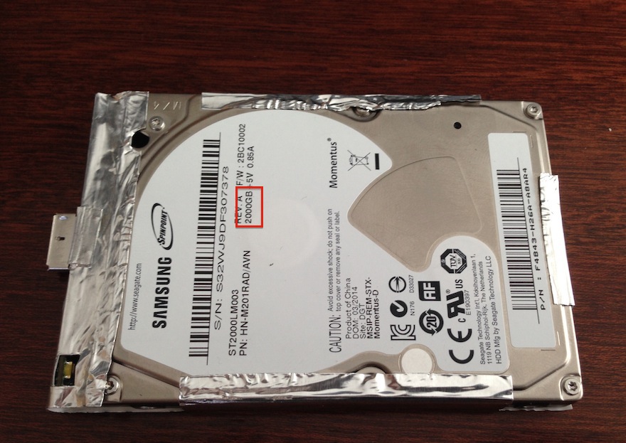

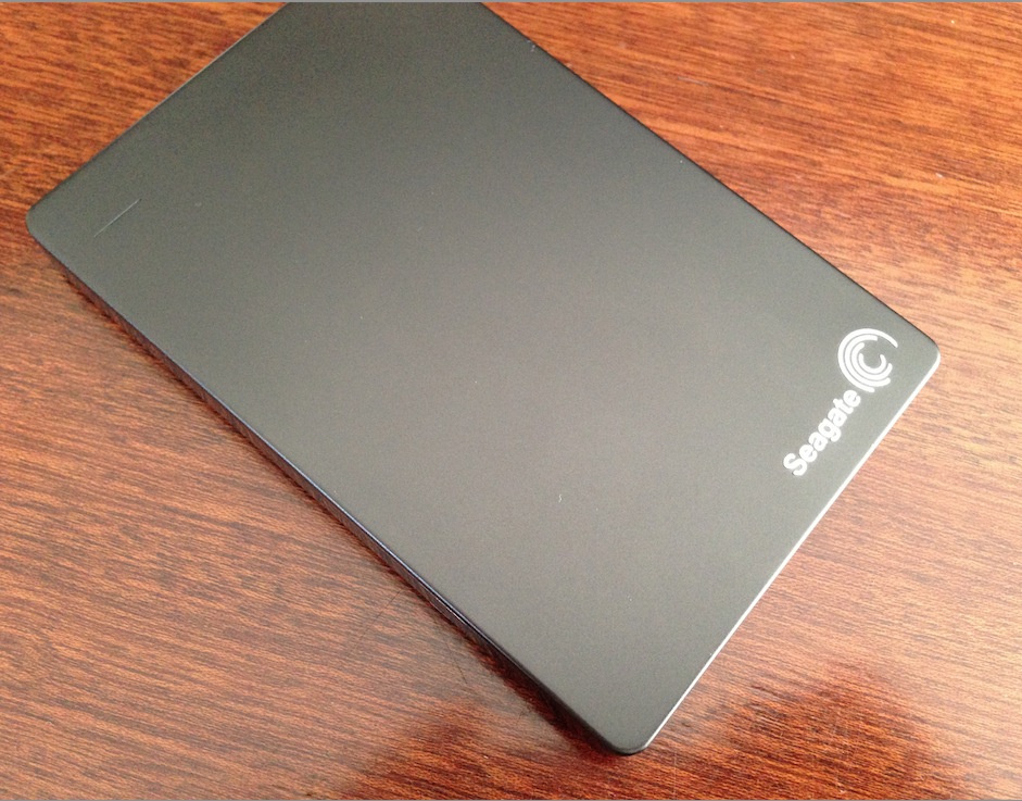

Smá info hérna.
Það er frekar erfitt að finna 9.5mm 2,5" HDD sem er 2 TB (þeir sem ég hef séð eru oftast 15mm og passa ekki)
Ég rakst á upplýsingar að Seagate Backup plus slim flakkarar sem m.a. eru seldir hér á landi á um 19 þús, séu með slíkum HDD í.
Ég keypti svona flakkara, náði 2TB disknum úr honum, og diskurinn er svo sannarlega 9,5mm 2,5" diskur með SATA tengi, og USB 3.0 breytistykki.
Ég skellti disknum í fartölvu þar sem hann virkar fínt, og skellti gamla laptop disknum í flakkarann (sem ég náði að opna án þess að skemma) og þannig að
fyrir rétt undir 20 þús er ég með 2tb laptop drif plús fína USB 3 hýsingu fyrir diskinn sem fór úr tölvunni.
Ákvað að deila ef þetta skyldi gagnast öðrum.
Ég geri samt ráð fyrir að ábyrgðin gildi ekki lengur þegar það er búið að aðskila diskinn úr flakkaranum.

- Screen Shot 2014-08-20 at 20.28.13.jpg (233.21 KiB) Skoðað 4810 sinnum
- Screen Shot 2014-08-20 at 20.28.35.jpg (201.31 KiB) Skoðað 4810 sinnum

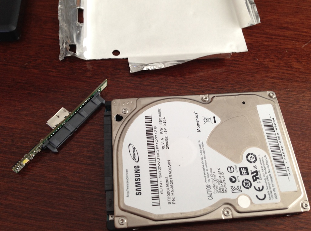

Re: 2TB fartölvudiskar á undir 20 þús.
Síðustu fréttir sem ég las um þetta var að þetta væri í raun eini 9.5mm 2,5" diskurinn á markaðnum, og menn í raun að grípa þennan flakkara á fullu til þess eins að ná disknum úr honum.......
Eini (alternative) 2TB 2,5 diskurinn sem ég finn er 15mm þykkur og það passar ekki í mikið af fartölvum.
Ég tók tvo svona, annar fór í mac mini til að vera með 1xSSD og 1x2TB,HDD og hinn fór í gamla HP laptop, og er mun sprækari en gamli diskurinn úr þeirri vél
Ég hef amk beðið lengi eftir að geta haft SSD og 2tb HDD í þessum Mac mini

- Screen Shot 2014-08-20 at 20.03.57.jpg (69.16 KiB) Skoðað 4745 sinnum

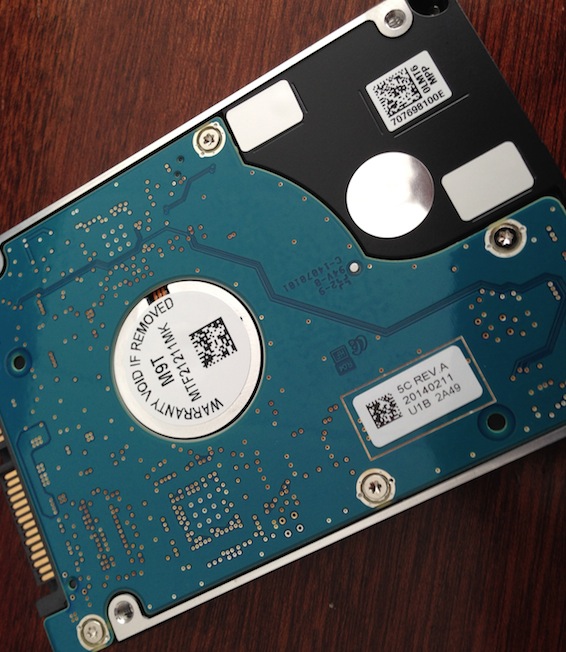

Þetta er alger snilld. En eins og þú segir þá er ábyrgðin að öllum líkindum farin. Voru einhver ábyrgðar innsigli inni í flakkaranum?

KermitTheFrog skrifaði:Þetta er alger snilld. En eins og þú segir þá er ábyrgðin að öllum líkindum farin. Voru einhver ábyrgðar innsigli inni í flakkaranum?
Ekki sem ég gat séð, en álpappírinn sem er utan um drifið er límdur eitthvað niður og erfitt að ná honum af án þess að rífa hann eitthvað samt....

Þetta er eflaust á gráu svæði varðandi ábyrgð en ég er ekki viss um að það sé hægt að neita ábyrgð ef diskurinn bilar nema það sé innisigli á flakkaraboxinu eða það komi fram í manualnum.
