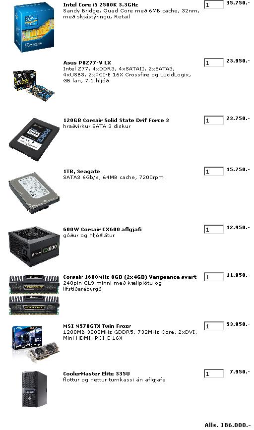

Sælir.
Er að setja upp gaming rig fyrir félaga, verður notuð í gaming CS:GO letsgo.
Skítið yfir þetta, henti einhverju saman hjá Att.is. Komið með uppástungur.

Ég er með tæplega sama set-up og mér finnst tími til að uppfæra...Myndi kaupa mér eitthvað mun betra fyrir 186þús allaveganna. Nenni samt ekki að raða saman tölvu fyrir þig, ætla bara láta þig vita að þú getur fengið betri hluti fyrir þennan pening.

Hann getur líka fengið þetta svoldið ódýrara ef að þetta er ekki allt verslað á sama staðnum, amk. SSD diskinn o.fl. Svo er CS:GO líklega ekki kröfuharðasti leikurinn á markaðinum.

Vantar kælingu á örgjörvann ? annars er þetta alveg ágætis budget turn !

Afhverju að taka móðurborð sem stiður crossfier þegar þú tekir Nvidia kort? Annars Held ég að i5 3570K væru betri kaup. Þú er þegar með móðurborð sem stiðir Ivy. Svo finst mér dapurt að setja góða gaming vél í ekki merkilegri kassa en þetta.
Og ég er sammála munda. Möst að spreða nokkrum þúsurum í alvöru örgjörva kælingu.

passar þetta móðurborð í þennan kassa?
þetta er allveg fáránlega lítill kassi.

Skulum breyta þessu smá....
Höldum okkur við Ivy Bridge.
Skulum losa okkur við SSD diskinn (ekkert must við þetta budget) og finna betra móðurborð, stækka HDD og almennilegan aflgjafa. Setjum þetta svo í ekta kassa!
En myndir þú sætta þig við 7850 í staðinn fyrir 570?
CPU: Intel Core i5-3570K 3.4GHz Quad-Core Processor Tölvuvirkni
Motherboard: ASRock Z77 Extreme4 ATX LGA1155 Motherboard Kísildalur
Memory: Corsair Vengeance 8GB (2 x 4GB) DDR3-1600 Memory Att
Storage: Seagate Barracuda 2TB 3.5" 7200RPM Internal Hard DriveBuy.is
Video Card: Asus Radeon HD 7850 2GB Video Card Att
Case: Corsair 400R ATX Mid Tower Case Tölvuvirkni
Power Supply: Corsair 650W ATX12V / EPS12V Power Supply Att
Ættir að fá þetta í kring um sama verð (186.860 kr.).

Saman hvað þú gerir, ekki losa þig við SSD diskinn !!!!!! bara NEI. Það býr engin til nýja tölvu í dag og hefur HDD undir stýrikerfið.

Já ég hristi höfuðið hérna með þér.
Ef að þú ert að fara að gera 180k turn þá ertu ekki að fara að sleppa SSD. :thumbsd

Hvað með hina partana?
Ættum við þá ekki að fá að vita hver budgetið er hjá OP?
Við hljótum að geta skellt einum ódýrari disk í vélina. Er í lagi ef vélin fer nálgist 200.000 kr?

En plís.... gefðu fram í upphafi hvað þú vilt úr tölvunni þinni... ætlarðu að overclocka? Ef ekki, þá geturðu strax sparað eitthvað á örgjörvanum og móðurborðinu. Þarftu auka pláss fyrir fleiri forrit f. SSD diskinn? Getur sparaðEða þarftu að geyma heilan helling af tónlist og myndböndum? (Ég geri ráð fyrir að vélin fair frekar í leikjaspilun heldur en myndvinnslu, en mjög margir gera bæði). Hvaða upplausn spilarðu á? Notarðu marga skjái? Hvaða tengimöguleika þarftu? Skiptir útlitið máli (auðvitað eitthvað, ég er að tala um LED viftur og gluggahliðar á kössum)?
Ef að þú kemst ekki hærra en þessar 186.000 kr, þá væri ég sjálfur alveg til í að fá einhverjar ráðleggingar hérna....

Eina sem ég tek strax eftir er að það er hægt að spara 4000 kr. á því að taka Mushkin Blackline úr Tölvutækni í staðinn fyrir Corsair Vengeance minnið, nema Corsair sé einhverskonar must ;)
