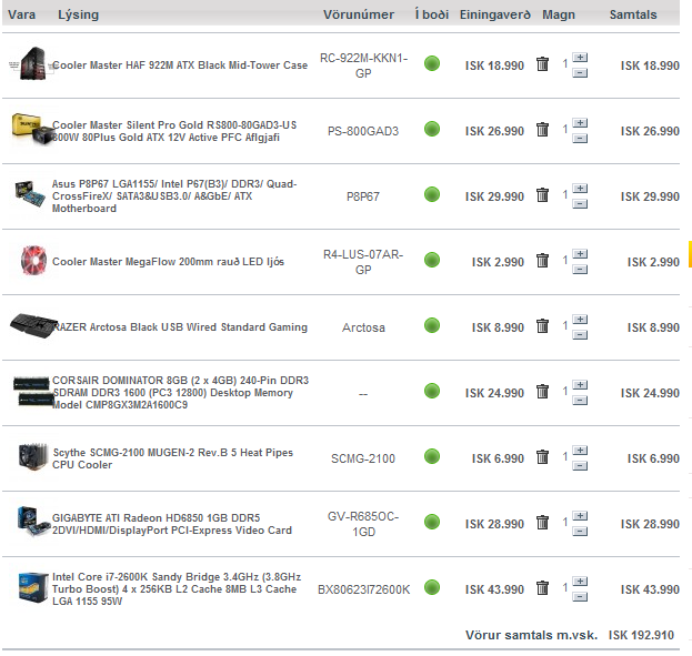

Þá lítur karfan svona út, keypti Coolermaster Sentinel Advance mús í gær og tók þessvegna Logitech músina úr körfunni.
er með I7 2600k og ATI Skjákortið :lol:
Þá lítur þetta svona út
Verð 192.910

Re: Setja Saman tröll undir 200k
Pósturaf mundivalur » Lau 23. Apr 2011 13:08
Intel gaurarnir vilja hafa 1.5v á vinnsluminnunum með sandy bridge ,er ekki búinn að lesa nóg til að út skýra betur :?
þessi passa fínt http://buy.is/product.php?id_product=931

Pósturaf kjarribesti » Lau 23. Apr 2011 13:11
mundivalur skrifaði:Intel gaurarnir vilja hafa 1.5v á vinnsluminnunum með sandy bridge ,er ekki búinn að lesa nóg til að út skýra betur :?
Já ætla að fara í 8,12 eða 16 gb svo 4 nægja ekki :&
og Annars er ekki alveg í lagi að taka 8gb Corsair Dominator með sandy bridge.
ég meina þó þeir mæli með hinu sleppur það ekki alveg ?
Pósturaf MatroX » Lau 23. Apr 2011 13:59
nei. getur spurt danna í tölvutækni hvernig honum finnst dominatorinn koma út með SB.
Fáðu þér 1.5v minni og ekki hugsa annað.
ég er í svaka vandræði með mín með SB ég þarf að keyra þau á 1333mhz og 9-9-9-24 til þess að fá ekki blue screen :dissed
ég er búinn að tala við þá úti og þeir sögðust heyrt af þessu áður og mældu með því að ég seldi bara mín minni og fengi mér 1.5v minni
