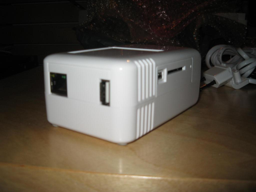

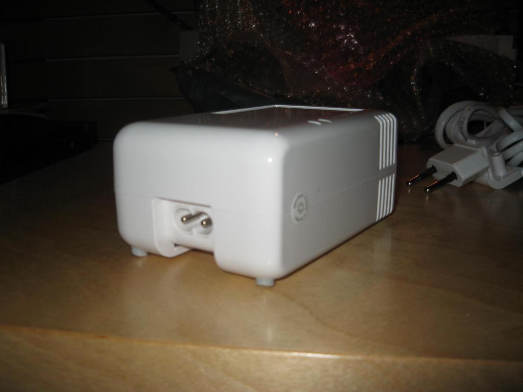

SheevaPlug er lítil tölva á stærð við stóran spennubreyti of hefur eftirfarandi specca:
* 1.2 GHz ARM örgjörvi
* 512 MB DDR2 RAM
* 512 MB Flash diskur
* 1x USB port
* 1x Gigabit ethernet
* 1x SD kort slot
* Ubuntu Jaunty 9.04 á JFFS2 filesystemi

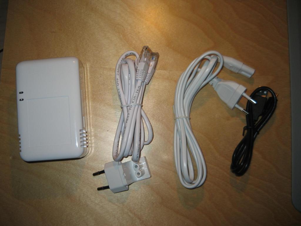

Í kassanum eru
* SheevaPlug
* Ethernet kapall
* Europlug - C7 kapall
* Europlug - C7 tengi 90°
* USB típa A í mini B kapall fyrir serial console

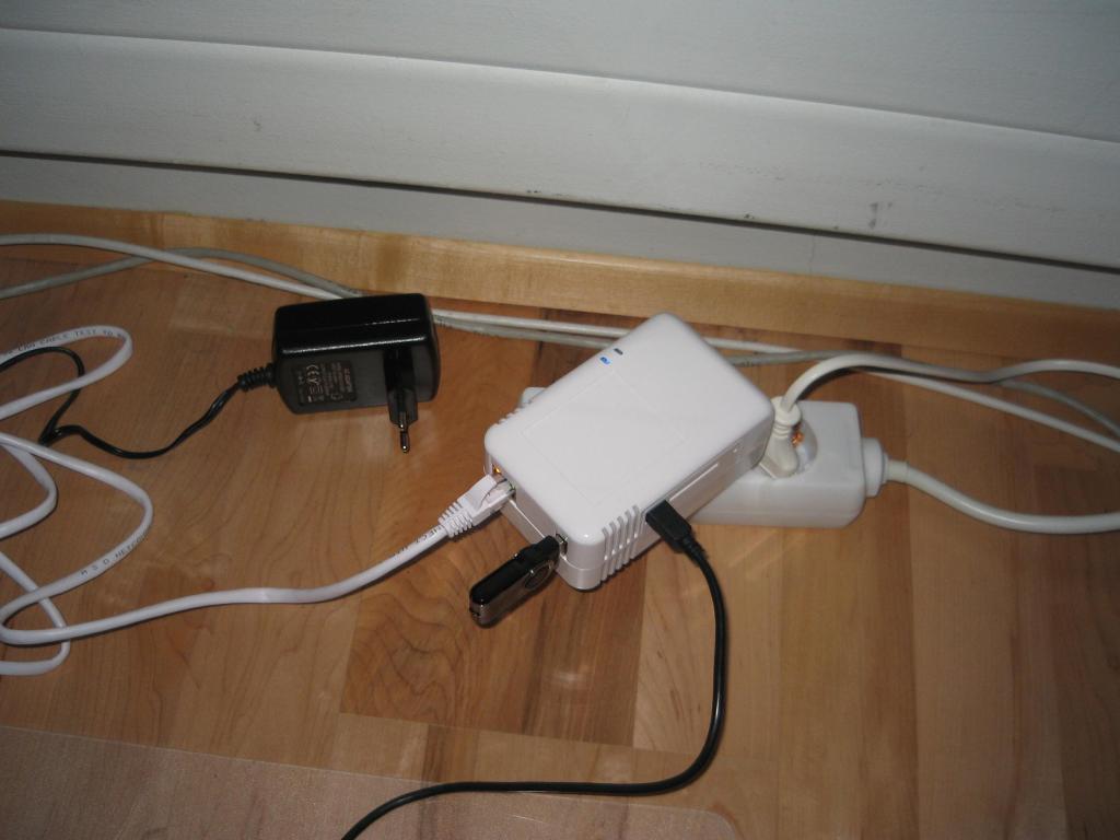

Ég ákvað því að setja upp Debian Squeeze og breyta filesysteminu í UBIFS (Unsorted Block Image File System) en halda stýrikerfinu á 512 MB flash disknum (sjá t.d. góðar leiðbeiningar hér).
Það er hægt að installa öðrum kerfum á t.d. SD kort eða USB lykla og "hot swapað" þeim með því bara að skipta um kort/lykil.
Eftir að hafa sett upp Debian boota pluginn upp á innan við 20 sek og get sótt í gegnum SFTP (af Kingston USB kubbi) á ca 4-5 MB/s (þá er SSHD að cappa)
