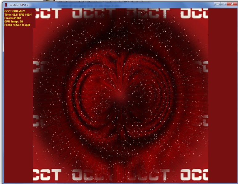

Er með ca 3vikna 4850 sjá hlekk. Þegar ég spila cod mw2 þá koma svona litadílar random á skjánum, er samt að keyra það á stock. Í Ati panel kemur fail á testi á stock settings og þegar ég keyrði occt þá komu grilljón villur og þessir punktar út um allt. Er með 500w fortron everest 80plus, 8400 örgjörva og tvo hdd þannig að það ætti að vera nægt djús. Ætli kortið sé bilað?

Allt upp tú deit nýjasta catalyst, win 7 64bit. Hér á sjá test screen úr occt. Punkterar all verulega undir stressi!

Líklegast bilað minni á skjákortinu.
Hvort er betra að eyða smá tíma í að troubleshoota almennilega, setja kortið í aðra tölvu og komast að því að kortið er bilað, fá þá nýtt í ábyrgð (ef það er í ábyrgð) eða eyða hellings tíma í að svekkja sig yfir biluninni? :roll:
