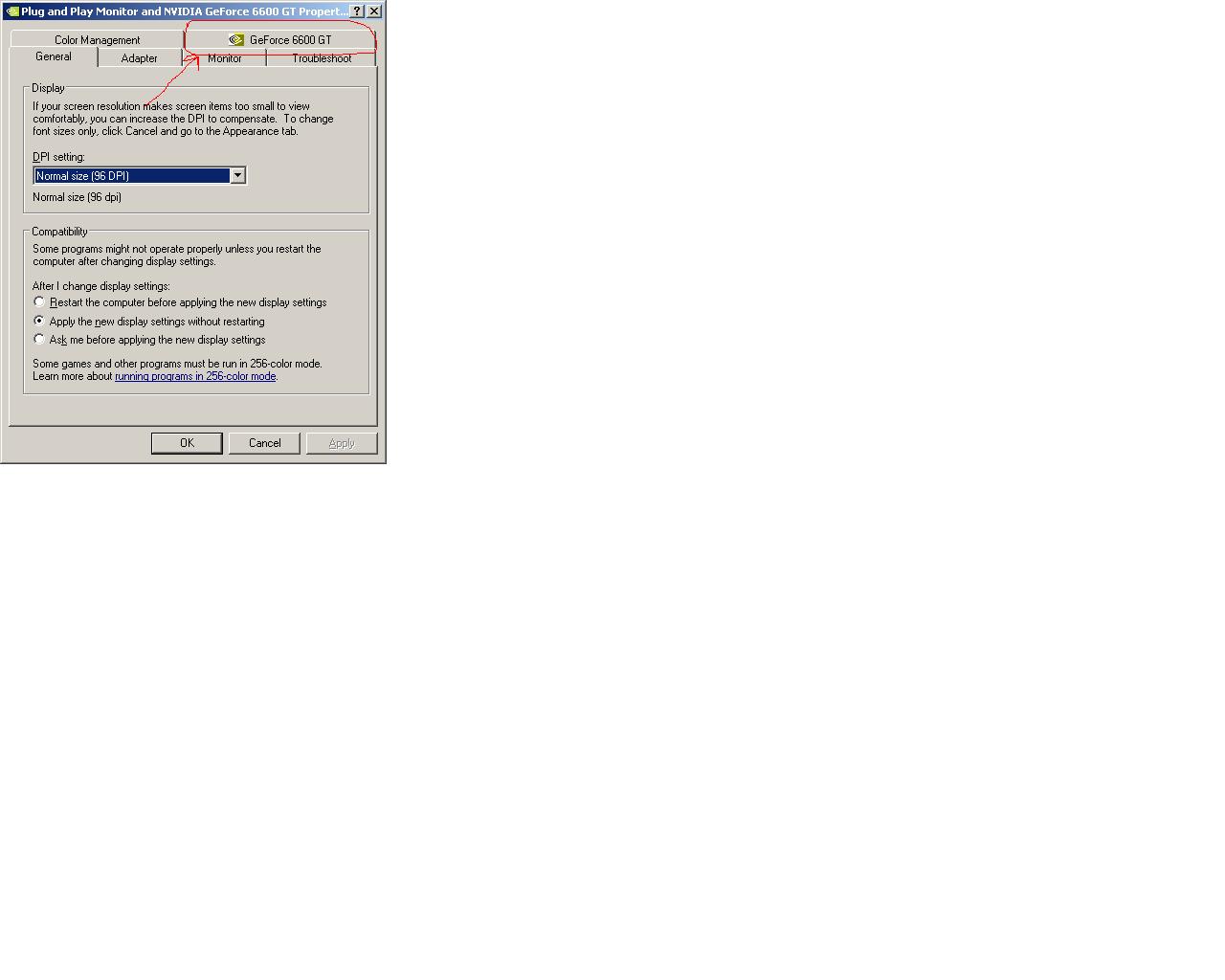

Ferð á Desktop/hægriklikkar á músina/properties/settings/advanced/ og efa þú ert með ati kort, þá verðuru að fá hjálp annarstaðar frá. Ef þú ert með nvidia kort, þá kemur upp nafnið á drivernum, sjá meðfylgjandi mynd (1)

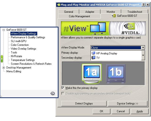

Svo ferðu í bláa svæðið eins og þú sérð á mynd (2) og velur Clone.
Svo hægriklikkaru á secondary display, eflaust mynd af sjónvarpi og velur þar Select TV Format, velur þar G/PAL, svo bara apply.

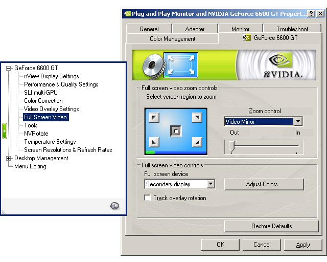

Og ef þú vilt að sjónvarpið fari auto í full screen þegar þú horfir á mynd, þá ferðu í Full screen video og stillir eins og þú sérð á mynd (3) (myndin ætti að vera kominn með Full screen video möguleikan eftir að þú gerðir apply þegar þú varst búinn að láta tölvuna clone-a sig yfir í sjónvarpið. Og svo bara smella á OK
