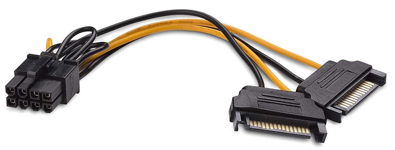

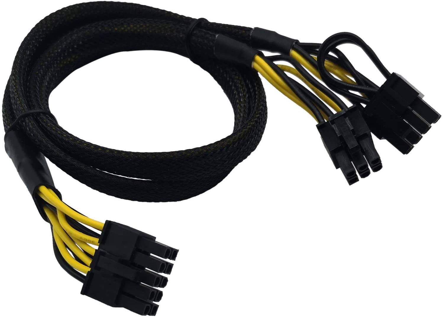

Er í smá veseni með að koma rafmagni á GTX970 kort sem þarf 8 pinna og 6 pinna rafmagn, er því að leita að öðru hvorum kaplinum - einhver sem getur reddað mér?

Það er ekki mælt með því að nota svona breytistykki fyrir 8-pin powerið, hefur verið þekkt fyrir að valda vandræðum og jafn vel skemmt út frá sér.
Ég veit að það er dýrara og meira vesen, en ég mæli með því að fjárfesta í betri aflgjafa með réttu tengjunum, góður aflgjafi endist þér í mörg ár.

Klemmi skrifaði:Það er ekki mælt með því að nota svona breytistykki fyrir 8-pin powerið, hefur verið þekkt fyrir að valda vandræðum og jafn vel skemmt út frá sér.
Ef þú vilt ódýrt, í kringum 10þús kallinn, þá eru þetta ágætis kaup:
https://tolvutek.is/Tolvur-og-skjair/Ih ... 336.action

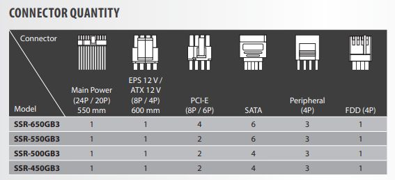

Sammála þesu en væri ekki alltaf betra að fá PSU sem er amk með 2x4 pinna CPU tengi?

gunni91 skrifaði:Sammála þesu en væri ekki alltaf betra að fá PSU sem er amk með 2x4 pinna CPU tengi?
Jú, en ég er nokkuð viss um að þetta sé bara vitlaust skráð á heimasíðunni hjá Tölvutek, trúi ekki að það sé bara 4pin tengi á þessum aflgjafa

Re: (ÓE) SATA í 8 pinna rafmagn eða 8/10 pinna splittað í 8+6 pinna
Af hverju má hann ekki reyna nota þessi sata-tengi-mömbó? Ég var að bíða eftir næsta þræði "Hjálp bilað skjákort, tengi brenna plug á skjákorti!" (Bara púkó lið eins og ég sem segi að þetta sé rugl.)
Ef aflgjafinn þinn kom ekki með 8 pinna tengi heldur bara 6 pinna þá þýðir ekkert fyrir þig að bara redda nýrri snúru til að leysa það.
6pinna pci-express tengi er 75 wött, 8pinna pci-express tengi er 150 wött.
Þú getur fengið tengi sem tekur 2. 6 pinna pci-e tengi sem breytir í td 1 stk 8 pinna pci-e sem er Ok.
Athugaðu hvað aflgjafinn ræður við áður enn þú tengir eitthvað annað skjákort.
Ég mun aldrei skilja af hverju tölvubúðir selja þessi molex/sata yfir í pcie þar sem þetta getur aldrei endað vel.
Svona pigtail 8 pinna tengi 3x12V/4xGND og 18AWG eins og flestir kína molex adepterar gætu nokkuð örugglega borið amk 180W og síðan 75W frá Pci-e slottinu sé hitinn í kassanum nærri stofuhita. Hinsvegar verður þetta að vera almennilega frágenginn kapall og psu þola þetta sín megin.
Ég myndi alveg þora nota þannig á t.d. Rtx3060ti til að redda mér þótt þetta sé off ATX spec.
