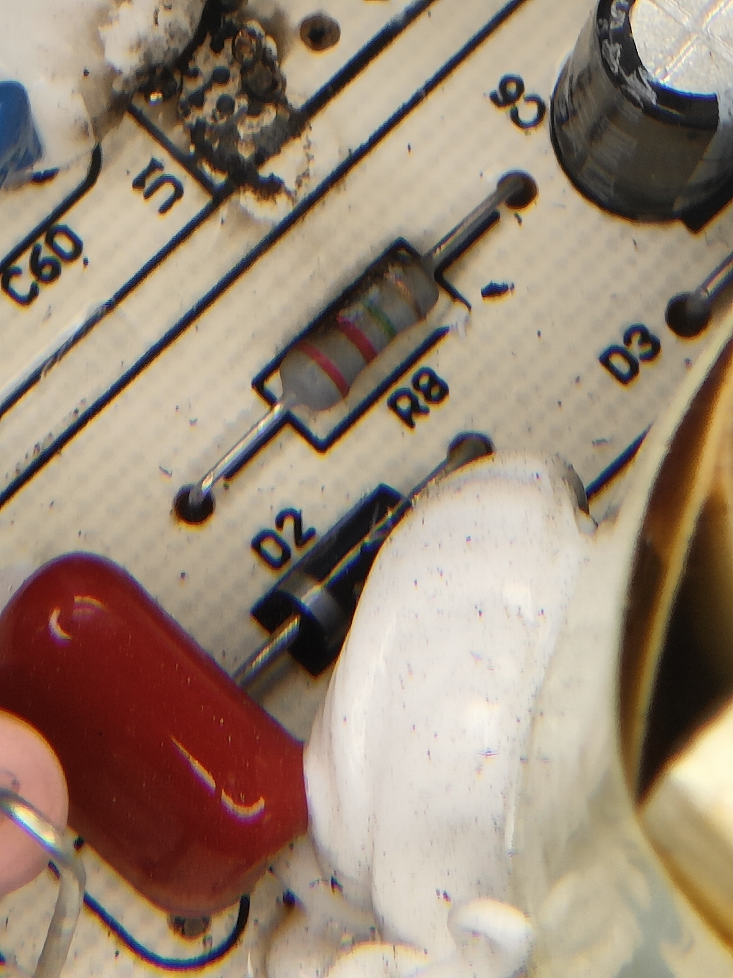

Þetta er víst 2,2M ohm viðnám sem mig vantar.
Eða hvað finnst mönnum?
Sýnist þetta vera rautt, rautt, grænt, gull

TOP268 er ekki beint algeng rás.
Láttu þennan resistor bara eiga sig, það er bara blossafar á honum. (þetta er keramik)
Búinn að finna út af hverju TOP268 splúndraðist ? (ef ekki augljóst short)

er með 2 hleðslutæki og í öðru þeirra sprakk þetta r8 viðnám svo mig vantar það. ætlaði ekki að skipta því út sem er á myndinni.
viðnámið fór útaf sömu ástæðu og top268 fór.
það var verið að slípa mjög nálægt hleðslutækinu og það var húðað að innan af járnflísum.

eru þetta 1/2w viðnám ?
