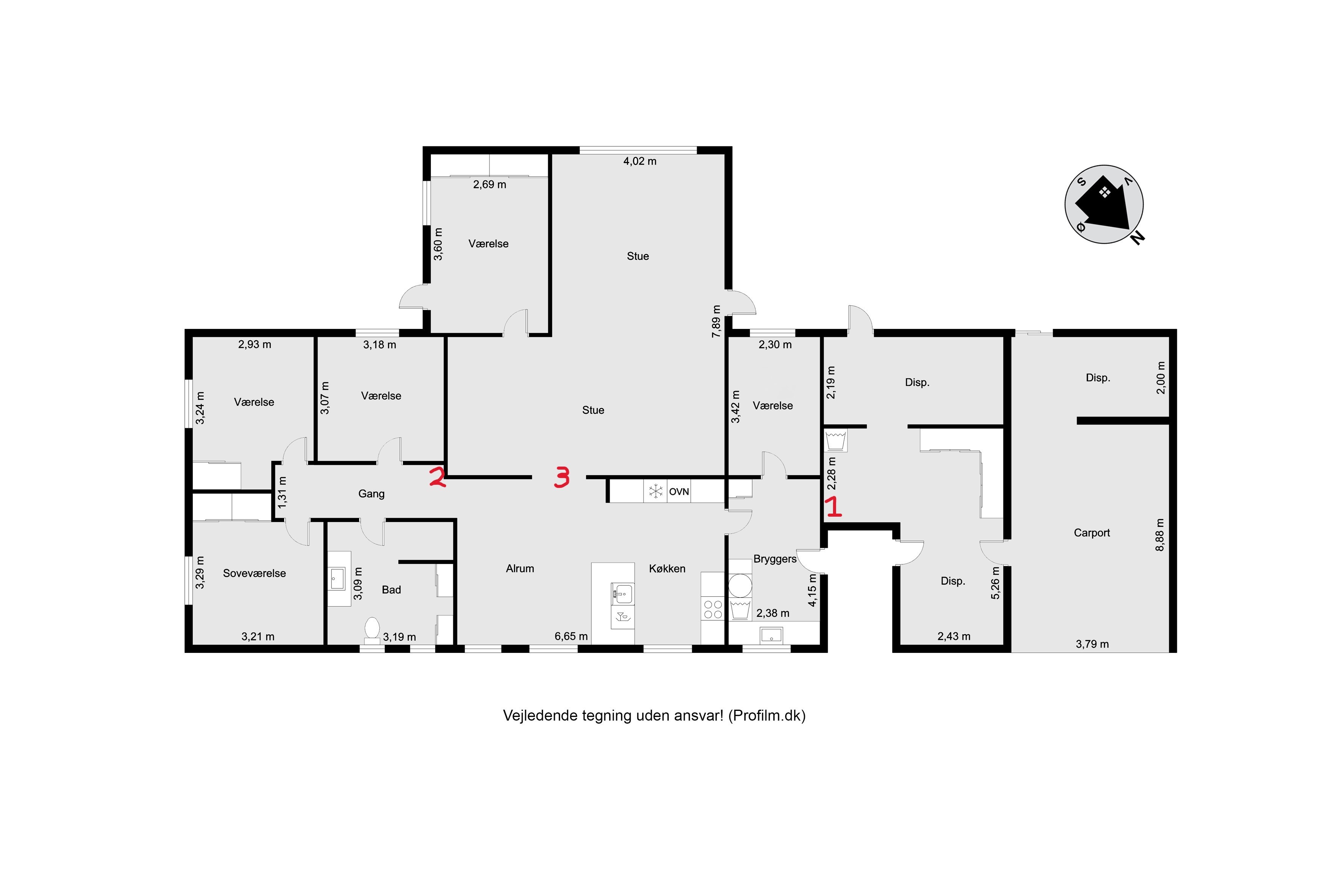

Allavega, eins og sést á grunnmyndinni þá er þetta þokkalega stórt, 171fm íbúðin sjálf. Troldtekt í loftum, léttir milliveggir (léttsteypa (dk. letbeton)). Númeraði aðeins til útskýringar.
#1 Rafmagnstafla og ljósleiðarabox.
#2 Cat6 strengur kemur inn í íbúð, router hjá fyrrverandi eiganda hangir.
#3 Cat6 Fyrrverandi eigandi var með endurvarp
Það þarf að sjálfsögðu að vera góð dekkun allsstaðar, það eru auðvitað nettengd tæki í hverju herbergi (sjónvörp, tölvur, þetta venjulega), hef mestar áhyggjur af staka herberginu við þvottahúsið. Það væri alveg séns að fara að vesenast með sýnilega kapla meðfram gólflistum/uppvið loft en væri alveg til í að sleppa því í þessari umferð.
Væri ekki einhverskonar Unifi setup málið? Með router á #2 og PoE access point á #3? Kannski fleiri endurvörp? Átta mig ekki alveg á hversu öflugar græjur ég þarf til að vera með þokkalega öflugt Wifi innanhúss. Geta mér fróðari menn ráðlagt í þessum efnum? Og endilega ef ég get útskýrt betur, spyrja.

Til hamingju með húsið. Þú gerir bara eins og danir og leggur bara netkapalinn í gegnum loftið og í þau herbergi sem þarf frá ljósleiðarboxinu og síðan í routerinn og þaðan sem þetta þarf að fara.

Getur leikið þér með https://design.ui.com/wizard til að plana AP staðsetningar og coverage.
Sumir hata Unifi, aðrir elska það. Er sjálfur með UDM og AP og gæti ekki verið hamingjusamari, hef ekki prófað nýju unifi cloud gateway en myndi skoða þá í dag ef ég væri ekki með UDM.
Mæli með að ganga æði langt í að reyna að koma cat á sem flesta staði, veit ekki hvernig danir byggja hús en ef það eru lagna rör í veggjum þá geturðu yfirleitt endurnýtt síma og coax tengi/lagnir (sími er yfirleitt cat5e eða jafnvel cat6a í dag). Ef snúrurnar eru heftaðar innan á gifs veggi ertu screwed.
