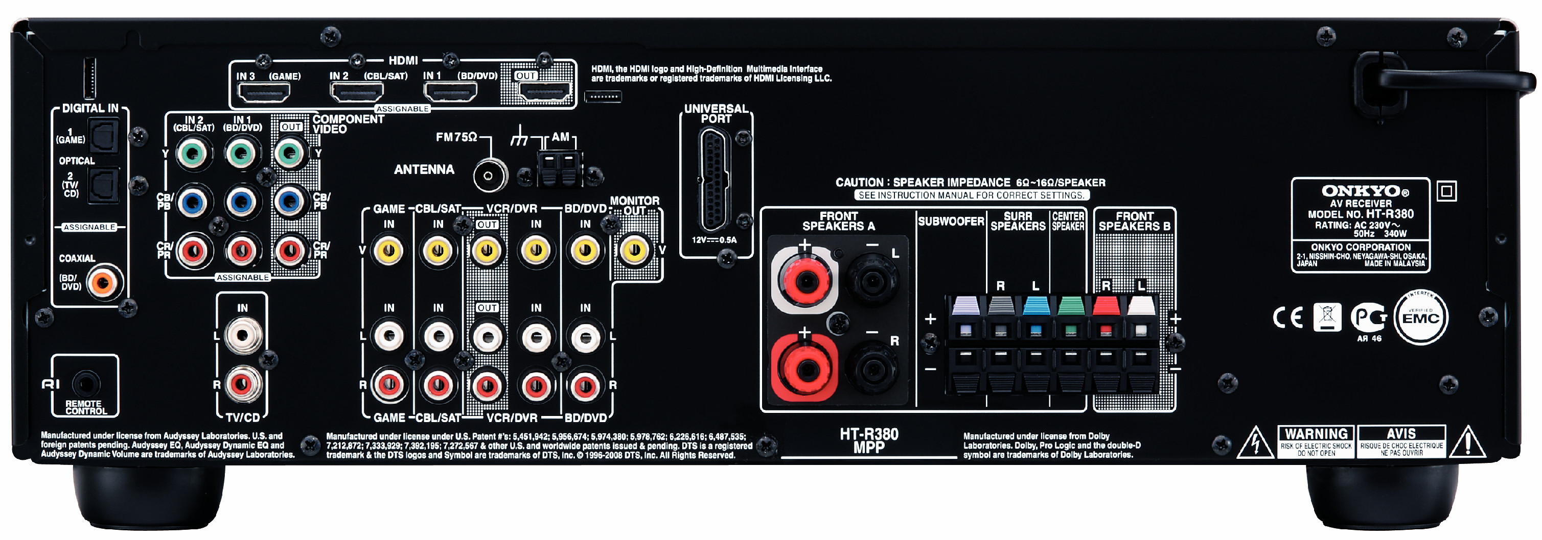

Ákvað að tengja heimabíóið aftur við sjónvarpið mitt i gær, prufaði mynd með 5.1 hljóði.
Ég fæ aðeins hljóð á 2 hátalara semsagt front hátalarana. Ég fæ ekki hljóð á surr speakers
Veit einhver hvað málið er? Ég tel mig vera búinn að prufa flestar stillingar.

Pósturaf bigggan » Mán 03. Okt 2022 12:22
Hvaða tengi ertu að nota? Td optical styður ekki surround nema undir einhver sérstakt staðla.
jardel
Póstar: 1819
Reputation: 24
Re: Hvaða heimabíói/soundbar mælið þið með?
Pósturaf jardel » Mán 03. Okt 2022 13:09
bigggan skrifaði:Hvaða tengi ertu að nota? Td optical styður ekki surround nema undir einhver sérstakt staðla.
hdmi

Ertu að spila efni úr öppum í sjónvarpinu? Held það þurfi hdmi ARC tengingu svo að receiverinn fái input til að decoda í t.d 5.1 surround og þá þurfa bæði tv og receiver að vera með ARC slot.
Ef þú ert að nota ARC tengingu hinsvegar þá gæti þetta verið settings sem í tv sem þarf að laga.
Ef þú ert að nota external device(apple tv, myndlykill, etc) til að spila efni geri ég ráð fyrir að þau séu öll tengd með hdmi í receiverinn en ekki tv?

Hvort ertu með HT-S3305, sem myndin að ofan er af, eða HT-R320 sem þú linkar á?
Reikna með að þetta virki ekki því TV-ið er ekki að senda 5.1 signal í genum hdmi til magnarans, ef þú ert með þetta tengt þannig.
Ég er með HT-R320. Á skjánum á heimabíómagnaranum stendur d 5.1
Hvað gerist þegar þú ýtir á DSP takkann framan á magnaranum?
Ég sé þá að það stendur 5.1 eða 7.2 á skjánum á heimabíóinu.
Og heyrist eitthvað hljóð í miðjuhátalarnum er þú spilar t.d. random video youtube'?
Hérna er bæklingurinn fyrir magnarann: https://www.manualslib.com/manual/30219 ... ct-HT-R320
Á bls 18 er Speaker Setup, er það ekki örugglega stillt á rétt magn af hátölurum hjá þér?
Á bls 17 er þessi mynd, hvað af þessu er til staðar hjá þér, stendur alltaf það sama t.d. þegar þú spilar 5.1 mynd á netflix eða vidjó af youtube?
Síðast breytt af SolidFeather á Mán 03. Okt 2022 20:29, breytt samtals 1 sinni.
Þetta er manualinn fyrir heimabíóið mitt Onkyo-Ht-R380
https://www.manualslib.com/manual/52941 ... -R380.html
Nei breytist eftir kvikmyndum og tækjum.
Heyrist eitthvað hljóð í miðjuhátalarnum er þú spilar t.d. random video youtube'?
Ég gerði factory reset á heimabíóinu þá kom miðjuhátalarinn inn.
