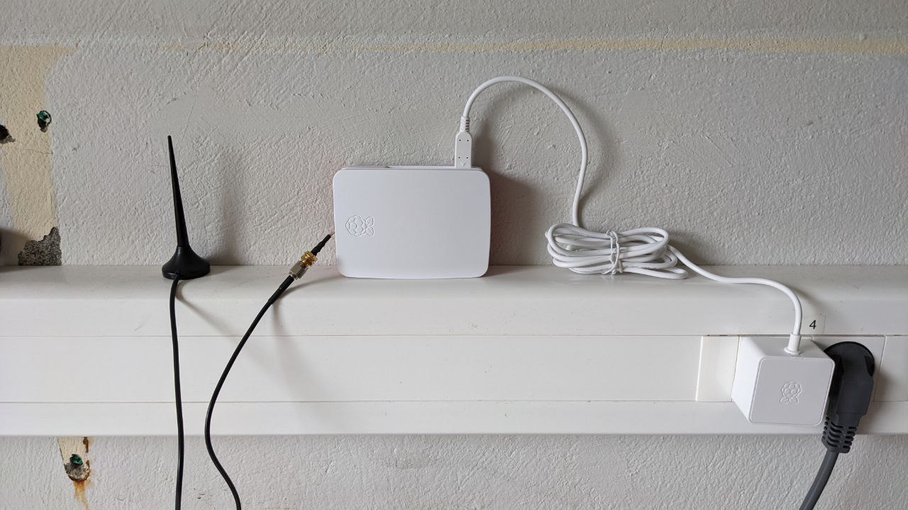

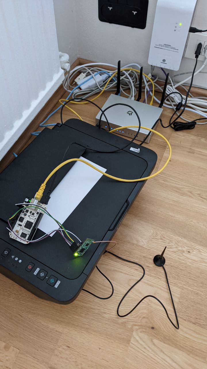

Hér eru svo myndir af útkomunni. Ég þarf að ganga betur frá access punktinum. Kannski kem ég fyrir halow kubbinum í routerinum mínum sem er með SPI tengi, það væri töff. Einnig ætla ég að setja upp þriðja halow kubbinn í bílskúrnum sem varasamband, sem er nú þegar tengdur með ubiquiti brú á 2.4Ghz.
photo_2022-08-11 17.42.04.jpeg (145.37 KiB) Skoðað 2270 sinnum
photo_2022-08-11 17.42.07.jpeg (162.57 KiB) Skoðað 2270 sinnum
Ef einhver hefur áhuga á þessu stöffi þá er hægt að kaupa pi HAT á sparkfun.com í augnablikinu. Þetta er nánast sami módúll og ég er með, bara öðruvísi tengi.
