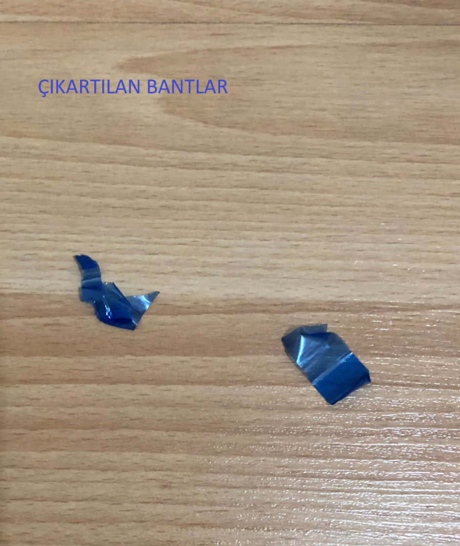

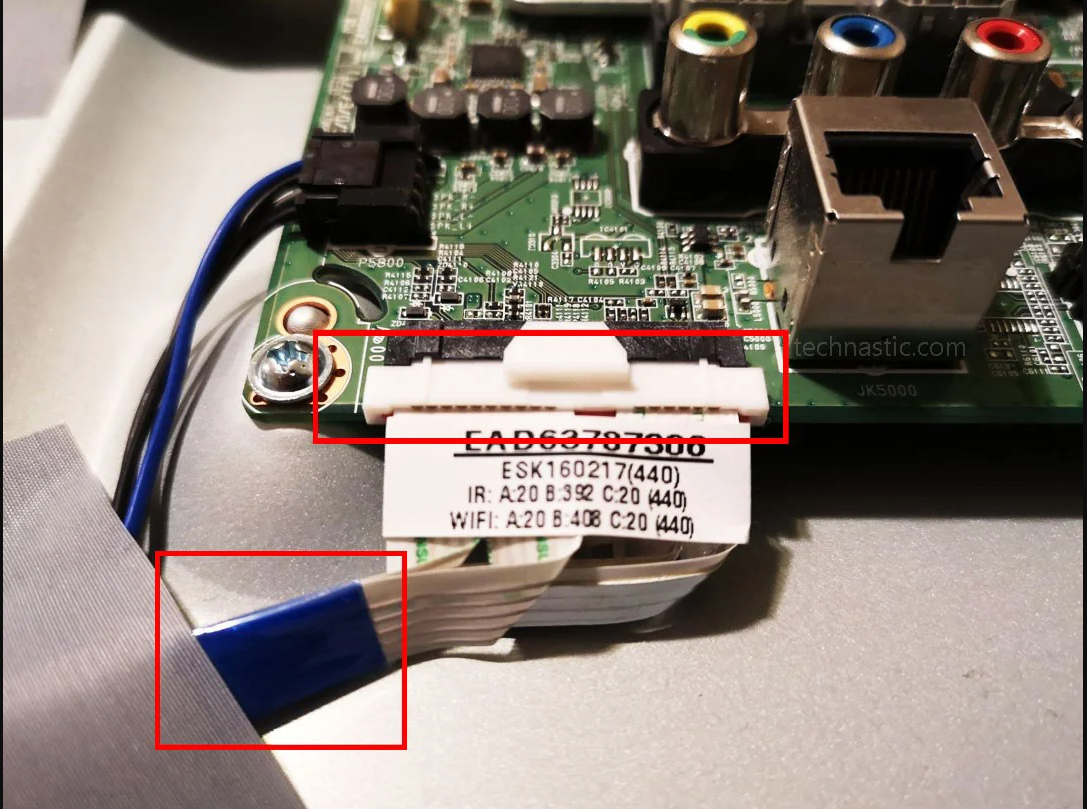

Það eru hvítir flatir kaplar með bláu teipi sem liggja frá móðurborði í Wifi Module, Það þarf mjög varlega að losa teipið og skilja af vírana og rétta úr þeim.
Eftir að þú ert búinn að því þá má setja sjónvarpið aftur saman. og vona að það virki.
Set inn myndir í viðhengi úr leiðbeiningunum sem ég fann.
