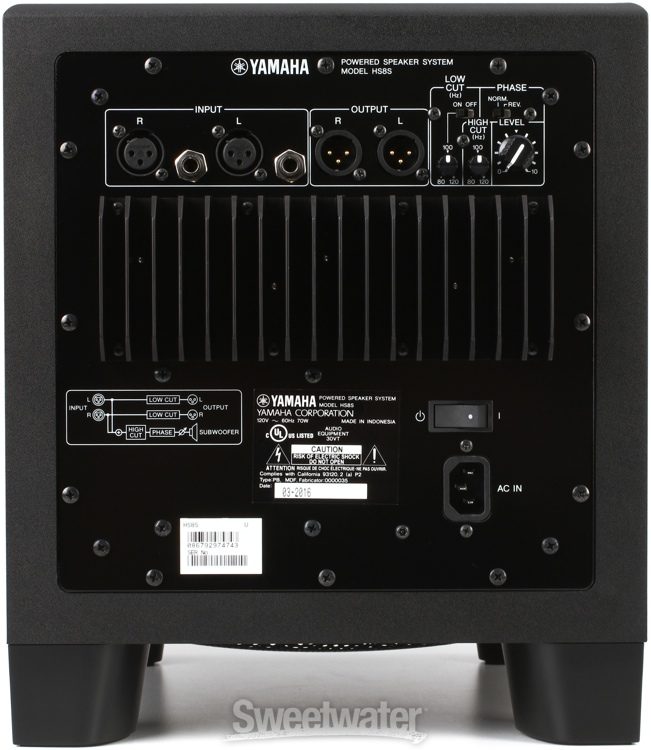

Ok, skoða að bæta við bassaboxi. Hvernig tengi ég það þá? Er með presonus audiobox itwo með 2 balanced út, left/right, en ekkert fyrir bassabox.

Hljóðið fer inn í bassaboxið.
Svo úr bassaboxinu í hátalarana.
Svo stillirðu "hi pass" svo að hátalarnir séu ekki að reyna að "kreista" út lægstu bassatíðnirnar sem bassaboxið er að sjá um.

Ah kúl, makes sense.
