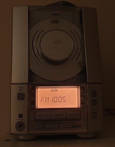

Er að spá í að finna annað loftnet (t.d. í Íhlutum) fyrir útvarp sem er með loftnetssnúru en það gerist reglulega að það kemur truflun á nokkrum stöðvum og þá þarf að færa snúruna eitthvað til svo stöðvarnar verði skýrari og ég er að spá í að finna eitthvað lítið loftnet til að skella aftaná útvarpið í staðin fyrir snúruna en mun það eitthvað laga þetta? Eitthvað annað sem ég gæti gert?
Þetta er útvarpið

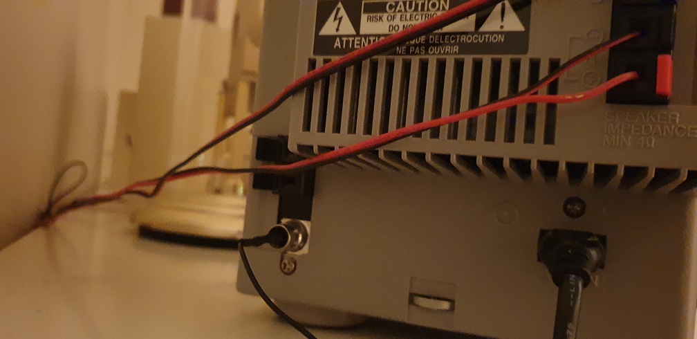

Loftnetssnúran er tengd þarna vinstra megin

Það virkar ekkert, vírinn í snúrunni er mjög þunnur og er bara plöggað aftaní tækið, svo er hinn endinn límdur við vegg og sama hvað er gert þá er ekkert hægt að gera neitt með þessa snúru sem bætir signalið, þetta er allt bara mjög lélegt.
