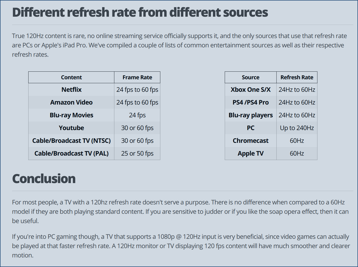

Pósturaf kornelius » Þri 09. Apr 2019 23:55
kornelius skrifaði:
Sallarólegur skrifaði:Skítt með 4K, ég vil 120Hz útsendingar!!! Jafnvel 240Hz :baby
Ég skora á þig að lesa þetta https://www.the-home-cinema-guide.com/t ... ained.html
Og þetta https://www.rtings.com/tv/learn/what-is ... z-vs-120hz

Pósturaf Viktor » Mið 10. Apr 2019 11:08
kornelius skrifaði:
kornelius skrifaði:
Afhverju?
Þarna stendur basically að engar útsendingar séu í 120Hz... en allt væri miklu betra ef það væri þannig og miklu minna judder. Sem ég var að biðja um.
Ef íþróttir væru sendar út í 120Hz þá væri miklu minna hökt í myndinni, og boltinn í fótboltaleikjum myndi ekki hökta áfram eins og hann gerir.
SolidFeather
Póstar: 2753
Reputation: 166
Re: RÚV og 4k útsendingar
Pósturaf SolidFeather » Mið 10. Apr 2019 12:05
Nei nei nei, strákar. Það sem við viljum er tv sem styður fullt af refresh rates frá 24 uppí whatever og að allt efni sé sent út í þeim römmum á sekúndu sem það er tekið upp.
Þá gæti maður valið refresh rate sem gengur upp í rammana og losnað við judder. Ég væri t.d. til í að geta stillt tv á 96hz þegar ég spila 24fps efni, en ég gæti í þessvegna stillt tv á 24hz (sem væri hræðilegt) ef ég vildi eða 240hz.

Pósturaf kornelius » Mið 10. Apr 2019 16:01
kornelius skrifaði:
kornelius skrifaði:
Afhverju?
Þú ert að tala um hluti út frá allt öðru sjónarhorni sem minnir mann helst á game-requierments, sem síðan hefur ekkert með RÚV og 4k að gera.
Lastu örugglega báðar greinarnar?

HFR efni er enn sjaldgæfara og þrátt fyrir að sýnt hafi verið fram á ýmsa kosti þess, sérstaklega í íþróttaefni er það einfaldlega ekki framleitt. Ekki einu sinni í 50fps.
Allt efni sem er afgreitt yfir gervihnött er 1080i í 25 römmum. Aldrei progressive.
