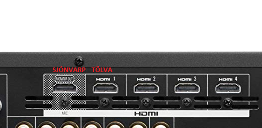

Hmm, eruð þið að meina að tengja hdmi úr skjákorti í hvaða HDMI tengi sem er á magnara og svo úr einhverju öðru hdmi aftan á magnaranum upp í sjónvarpið.
Þetta er Harman Kardon AVR 165, það eru 4 HDMI tengi á honum auk eins sem heitir "monitor out" og er merkt með ARC

Re: Ná 5.1 hljóði úr PC yfir í AVR plús að fá mynd á TV
oskar9 skrifaði:Hmm, eruð þið að meina að tengja hdmi úr skjákorti í hvaða HDMI tengi sem er á magnara og svo úr einhverju öðru hdmi aftan á magnaranum upp í sjónvarpið.
https://images-na.ssl-images-amazon.com ... L1500_.jpg
já, sjónvarpið fer í monitor out og ef sjónvarpið er með arc, þá kveikir magnarinn á sjónvarpinu þegar þú kveikir á magnaranum

Nú er ég lost, ég ég tengi skjákortið Í Hdmi 1 á magnaranum, tengi svo aðra snúru úr Hdmi 2 á magnaranum uppí sjónvarpið, en fæ allavega enga mynd né hljóð þannig
Þú tengir tölvuna í HDMI 1 og sjónvarpið í Monitor Out
svona
- DANK.png (101.5 KiB) Skoðað 4690 sinnum
Það virðist eitthvað annað vera að, ég tengdi tölvuna í Hdmi 1 og tengdi svo aðra snúru milli ARC tengjana a magnara og sjónvarpi, búinn að stilla magnara að leyfa ARC og sjónvarpið virðist vera stillt fyrir ARC sömuleiðis
Það að sjónvarpið sjá að það sé tengdur magnari sem ég ég get stjórnað í gegnum sjónvarpið hlýtur að þýða að það séu að koma einhverjar upplýsingar í gegnum ARC tengið.
Það hlýtur að vera eitt af þremur að núna
1. Ég keypti magnarann notaðan, kannski er ARC tengið bilað
2. Ég er að nota tvær mismunandi Hdmi snúrur, önnur er glæný og styður 4k@60hz,hin snúran er eldri og ég veit ekkert hvaða Hdmi staðal hún styður
3. Það eru einhverjar stillingar í GeForce control panel sem hafa áhrif á það af hverju kortið sendir ekki video í magnarann..
