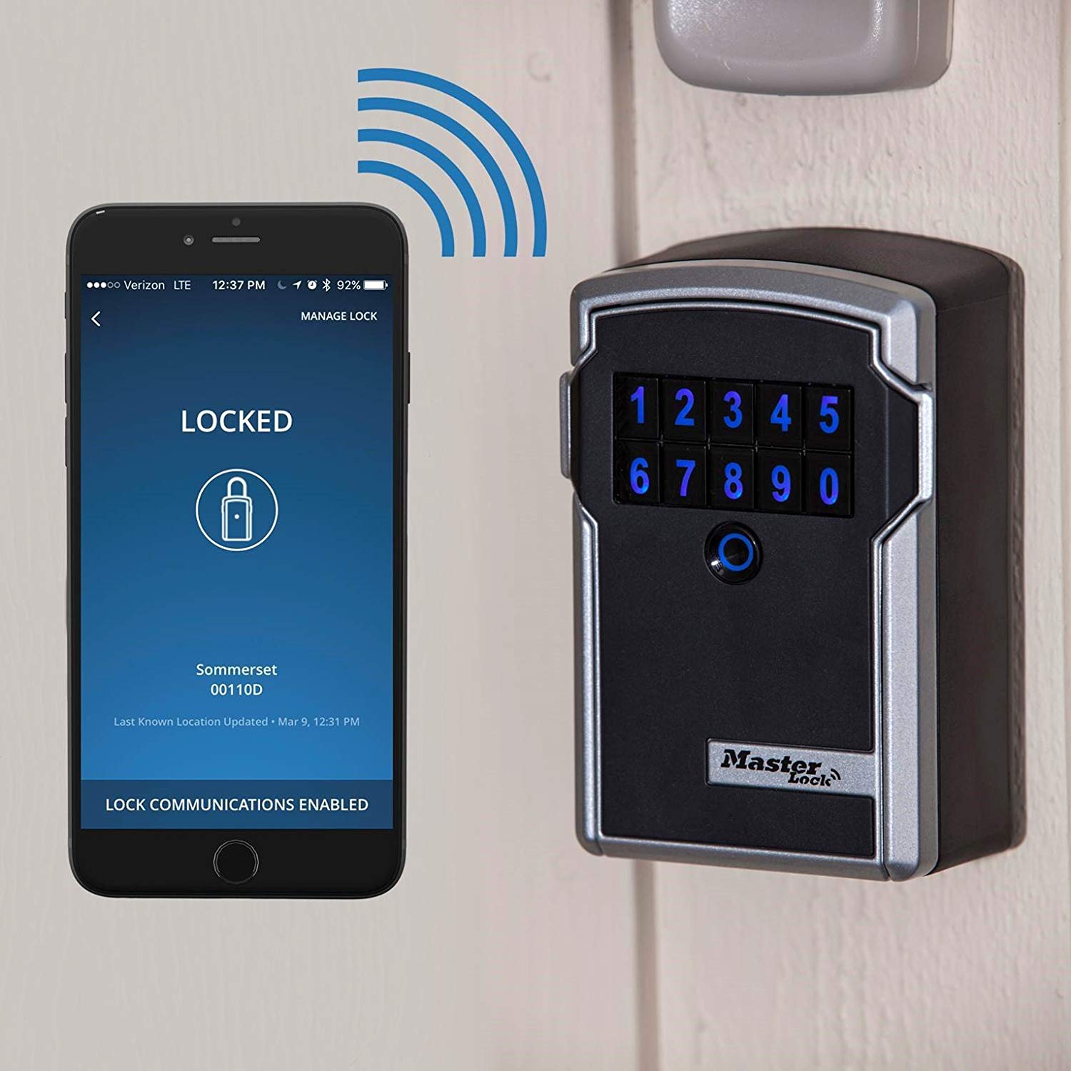

Eina sem mér dettur í hug er eins og sumarbústaðir og Airbnb íbúðir, þar sem lykill er geymdur í læstu hólfi við dyrnar.
Fólk hleypir sér þá inn og skilar lyklinum í boxið.

Ok, það er alveg pæling.

Mæli með að skoða það sem @Sallarólegur sagði, það lítur út fyrir að vera sniðug lausn.
