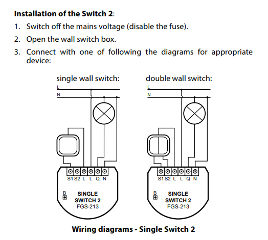

hagur skrifaði:Helsta vandamálið við svona snjallrofa er að það þarf að vera búið að draga núll niður í rofadósina, sem er kannski normið í dag? Var a.m.k ekki hjá mér (c.a 40 ára gamalt húsnæði). Ég þurfti að græja það í þá rofa sem ég setti svona module í.
Lost me att núll
https://manuals.fibaro.com/content/manu ... pdf#page=7
- fibaroSwitch.PNG (50.66 KiB) Skoðað 3389 sinnum

Sallarólegur skrifaði:hagur skrifaði:Helsta vandamálið við svona snjallrofa er að það þarf að vera búið að draga núll niður í rofadósina, sem er kannski normið í dag? Var a.m.k ekki hjá mér (c.a 40 ára gamalt húsnæði). Ég þurfti að græja það í þá rofa sem ég setti svona module í.
Lost me att núll![]()
Hann er væntanlega að tala um neutral.
Núll eða Neutral. Táknað með N á þessu wiring diagrami sem þú póstar.
