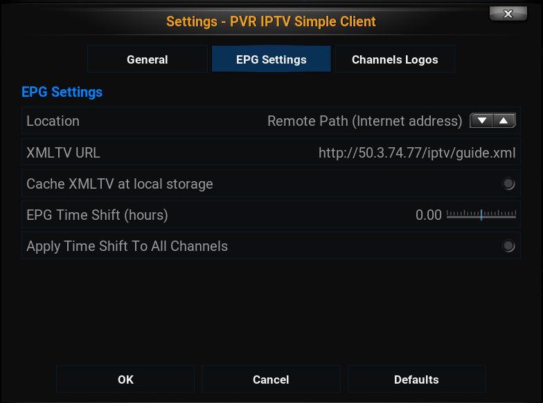

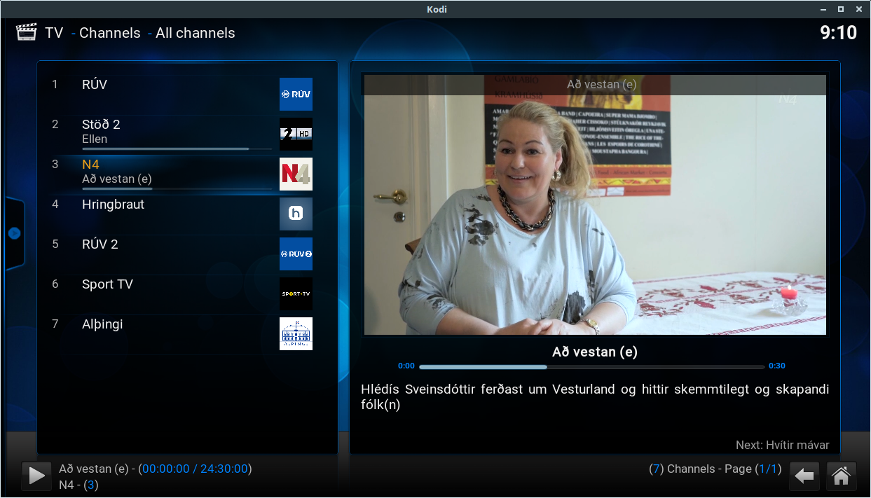

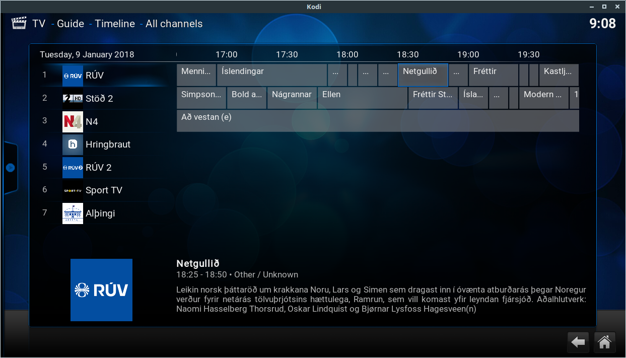

Var að fikta í kodi og sá að menn voru að nota strauma á íslenskum stöðvum í gegnum m3u8 skrár
Tók mig til og google'aði alveg helling og tókst að fá þetta til að virka með m3u8 / EPG í gegn XML
og notaði til þess WebGrabplus
sendi hér nokkur screenshot ef einhver hefur áhuga á að nota svona
reyndar vantar tv-guide á einhverjar þeirra
kannski einhver geti aðstoðað mig með það?

Hér eru síðan skrárnar til að prufa þetta í gegnum „PVR IPTV Simple Client“ addon
http://50.3.74.4/iptv/kodi.m3u
http://50.3.74.4/iptv/guide.xml
Edit: 17.11.2021
M3U: http://198.46.161.45/iptv/kodi.m3u
XML: http://198.46.161.45/iptv/guide.xml
Það eru þarna stöðvar inn á milli sem virka bara í kodi.
K
Re: íslenskar sjónvarpsstöðvar með TV-Guide
Sent: Mið 10. Jan 2018 09:54
af kornelius
Leiðbeiningar hvernig skal nýta þetta:
fara í Add-ons > My Add-ons > PVR clients > PVR IPTV Simple Client
Enable og Configure:
Endurræsa Kodi

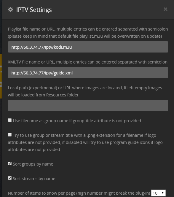

Það má bæta við þetta að þessar slóðir virka á Plex líka á IPTV pluginið beint.

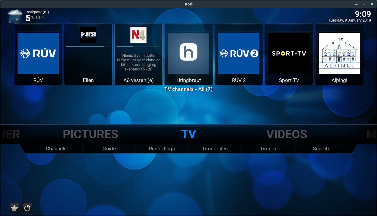

Þess má kannski geta að ég er að nota Confluense 1080 skin (þema) til að fá stöðvarnar upp á forsíðuna (home screen) undir TV section
https://github.com/OpenELEQ/repository. ... uence.1080

Sælir. Fyrir þá sem hafa áhuga þá er hægt að setja upp forrit sem heitir "telly" sem tekur m3u8 skrána og EPG skrána og birtir Plex það sem tvtuner og þá er hægt að nota þetta streymi sem "LiveTv" og "DVR" í Plex og það virkar mjög vel fyrir mig allavega.
