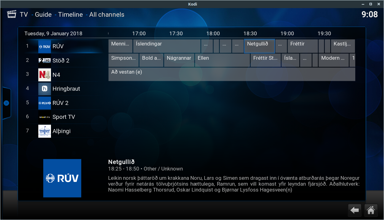

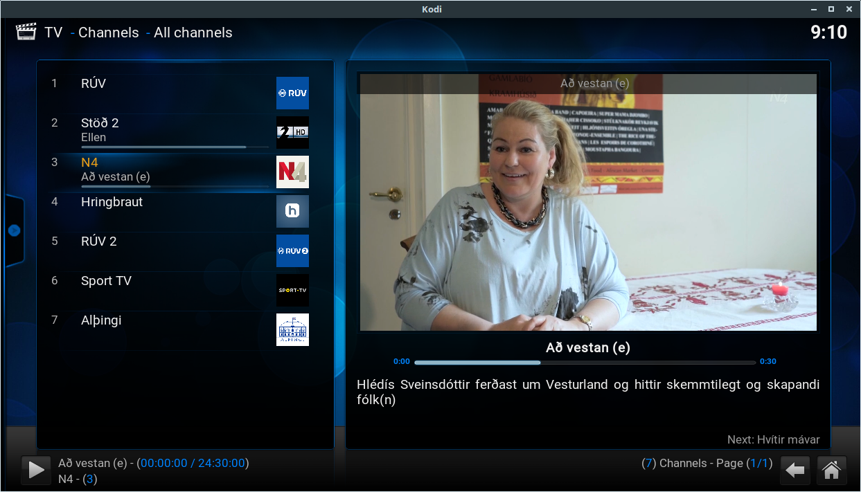

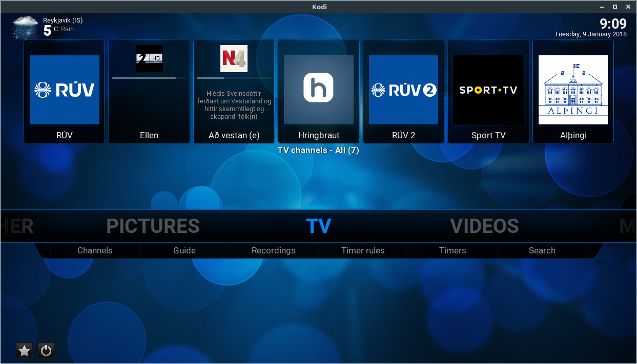

Pósturaf kornelius » Þri 09. Jan 2018 09:28
Var að fikta í kodi og sá að menn voru að nota strauma á íslenskum stöðvum í gegnum m3u8 skrár
Tók mig til og google'aði alveg helling og tókst að fá þetta til að virka með m3u8 / EPG í gegn XML
og notaði til þess WebGrabplus
sendi hér nokkur screenshot ef einhver hefur áhuga á að nota svona
reyndar vantar tv-guide á einhverjar þeirra
kannski einhver geti aðstoðað mig með það?
einnig vantar m3u8 link á Hringbraut.

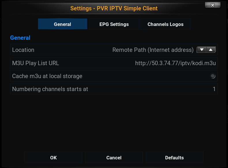

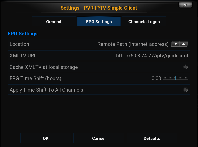

Leiðbeiningar hvernig skal nýta þetta:
fara í Add-ons > My Add-ons > PVR clients > PVR IPTV Simple Client
Enable og Configure:
Endurræsa Kodi

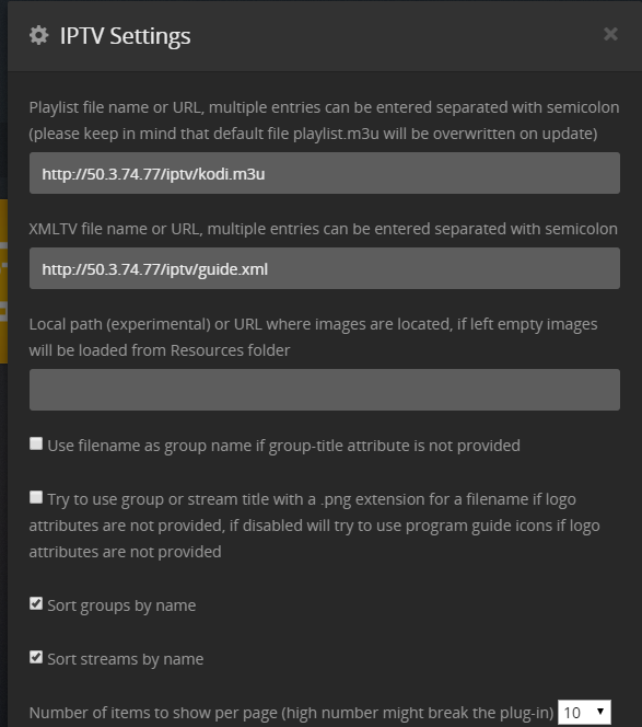

Það má bæta við þetta að þessar slóðir virka á Plex líka á IPTV pluginið beint.

Þetta er algjör snilld og virkar vel í kodi og iptv pluggin í PleX. Ég var búinn að setja upp xteve á tölvunni hjá mér í þeirri von um að ég gæti tengt þetta beint við liveTV / dvr í PleX, en PleX spilar ekki m3u8 strauma.
Vitið þið hvort það er hægt að fá rúv straum í m3u þannig að það virki með PleX dvr?
