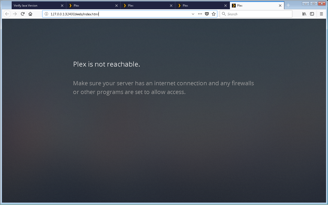

1) Erfitt að logga sig inn.. fæ nokkuð oft þessi skilaboð.
hosts skráin er með 127.0.0.1 sem localhost

Pósturaf einarhr » Sun 10. Des 2017 21:50
1. svona gerist bara hjá mér þegar serverinn er undir miklu load td, þegar ég er að dl og spila af plex. Ég lærði að sækja allt efni á sér stað sem er ekki innifalinn í Plex safninu því það verða alltaf conflictar þegar það er verið að sækja efnið og Plex er að skanna það allt í leiðinni. Ég færi svo á milli þegar dl er klárt.
