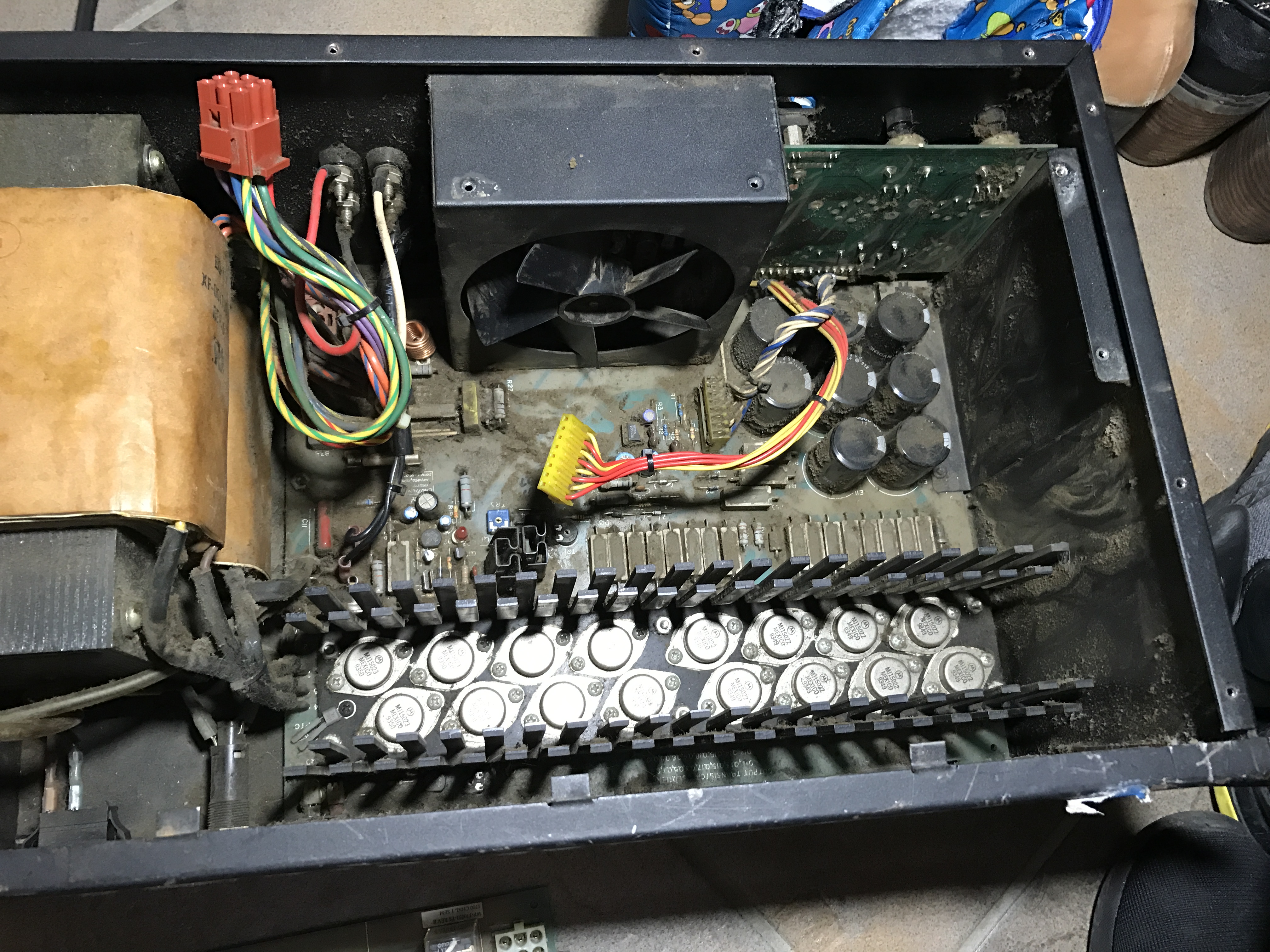

Pósturaf Squinchy » Lau 18. Feb 2017 17:37
Vantar hugmyndir af PCB hreinsir og hvar hann fæst, any ideas?

Pósturaf Squinchy » Lau 18. Feb 2017 17:42
Nei það er slatti af sígarettu tjöru blönduðu ryki þarna, er að fara skipta út þéttum þannig að PCB cleaning væri upplagt í leiðinni til að lostna við reykingar fýluna

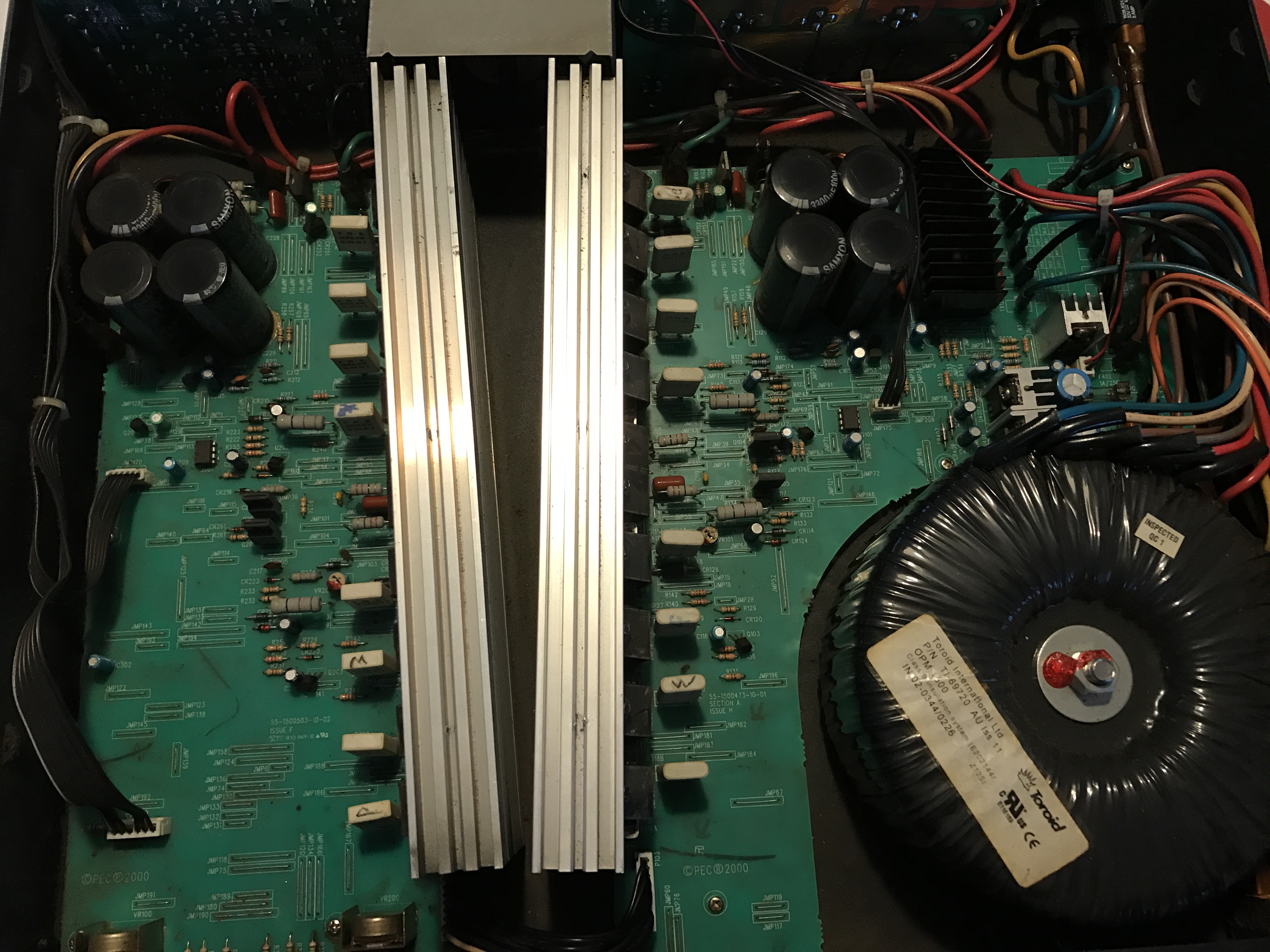

Re: PCB hreinsi efni
Pósturaf Squinchy » Lau 18. Feb 2017 23:54
Já contact cleaner kemur mér eflaust langa leið með þennan á fyrri myndinni, spurning með þennan seinni :D
Kaninn virðist vera hrifinn af simple green, efast þó um að finna það hér á landi
