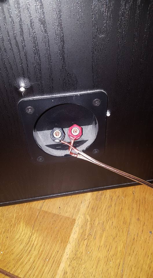

playman
Póstar: 2046
Reputation: 82
Re: Bilaður magnari, er að leita að verkstæði
Pósturaf playman » Mán 24. Okt 2016 13:01
Ekki var þetta vandamálið? :sleezyjoe
jonsig
Skjákortaníðingur
Póstar: 5106
Reputation: 930
Pósturaf jonsig » Mán 24. Okt 2016 17:40
Er þetta ekki crossover? :japsmile
