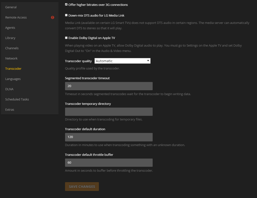

Ok, er núna inn í servernum og þar í transcoder. á ég þá velja make my cpu hurt eða ?
hélt að automatic væri best.

Þú ræður, hafðu hann á Auto þar sem þetta hefur bara að gera með Serverinn, ss ef þú ert með fleiri stream en 1. Örrinn þinn er alveg nógu öflugur til að vera bara á Auto ef þú ert bara með 1 stream.
Það sem skiptir öllu máli er að stilla þetta í Sjónvarpinu, ss í Plex TV appinu. Ertu búin að haka úr Direct Play í Settings/Advance/Player?

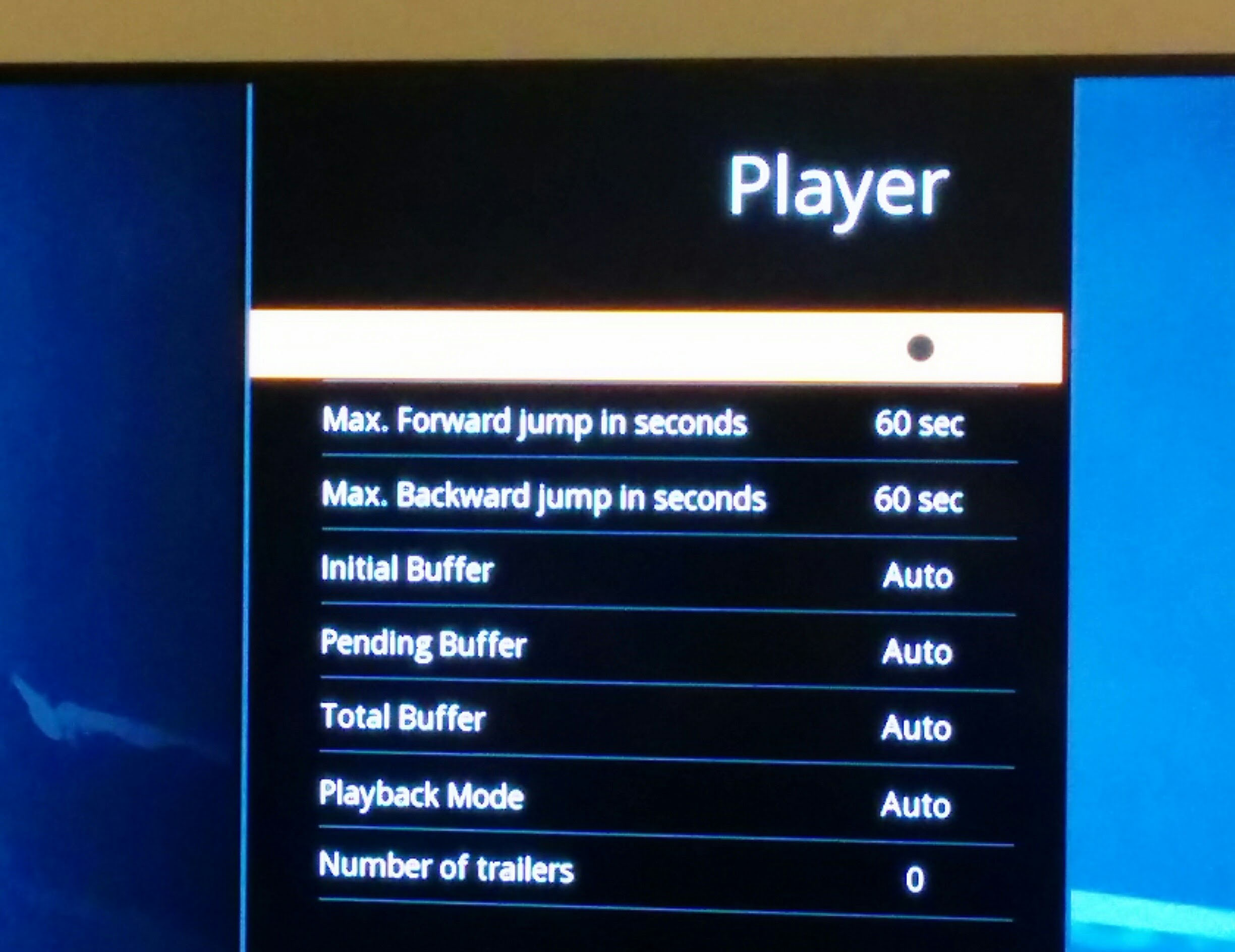

Hjá mér eru þessar stillingar eithvað öðruvissi, þetta lítur svona út.
En hvað er best að gera fyrir mig ef ég myndi vilja leyfa fjölskyldunni hafa aðgang á plexinu ? er ég þá að bottle necka ?
Bætt við :
Fann núna í sjónvarpinu, ef ég fer í myndinna sjálfa get ég valið hvernig hún er spiluð, "Auto", "Direct Play", "Direct Stream" og "Transcoding".
Ef ég vel "Auto", Loadar hún stanslaust, sama á við um "Direct Play". En ef ég vel "Direct Stream" eða "Transcoding" þá hoppar hún strax í gang eins og ekkert sé.
Skil ekki af hverju hefði haldið að auto sé lang best. Get ég haft nokkra notendur á þessari tölvu ? sem eru á mismunandi stöðum ? ef svo hvernig er best að stilla fyrir mig tölvunna ?
Bætt við :
